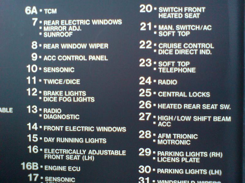

hast du die sicherung 25 gecheckt? steht oben irgendwo im text
sicherung 25
weiss nicht wo die ist.
nehme an sicherungen des innenraums, seite beifahrer des armaturenbrett.
aber Sicherung 25 macht da keinen Sinn!
na gut, habe jetzt noch mal geschaut...
Sicherung 25 ist "Central Locks"
nehme mal an, das dies die Zentralverriegelung ist... keine Ahnung was das mit dem Verstärker zu tun haben sollte... aber Spannung habe ich ja sowieso...
ich glaub der amp ist im a....
