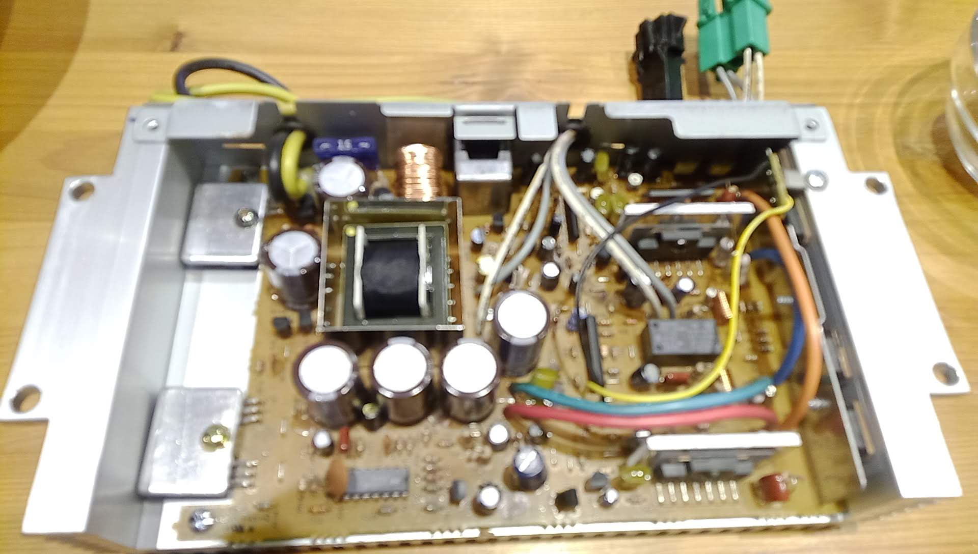

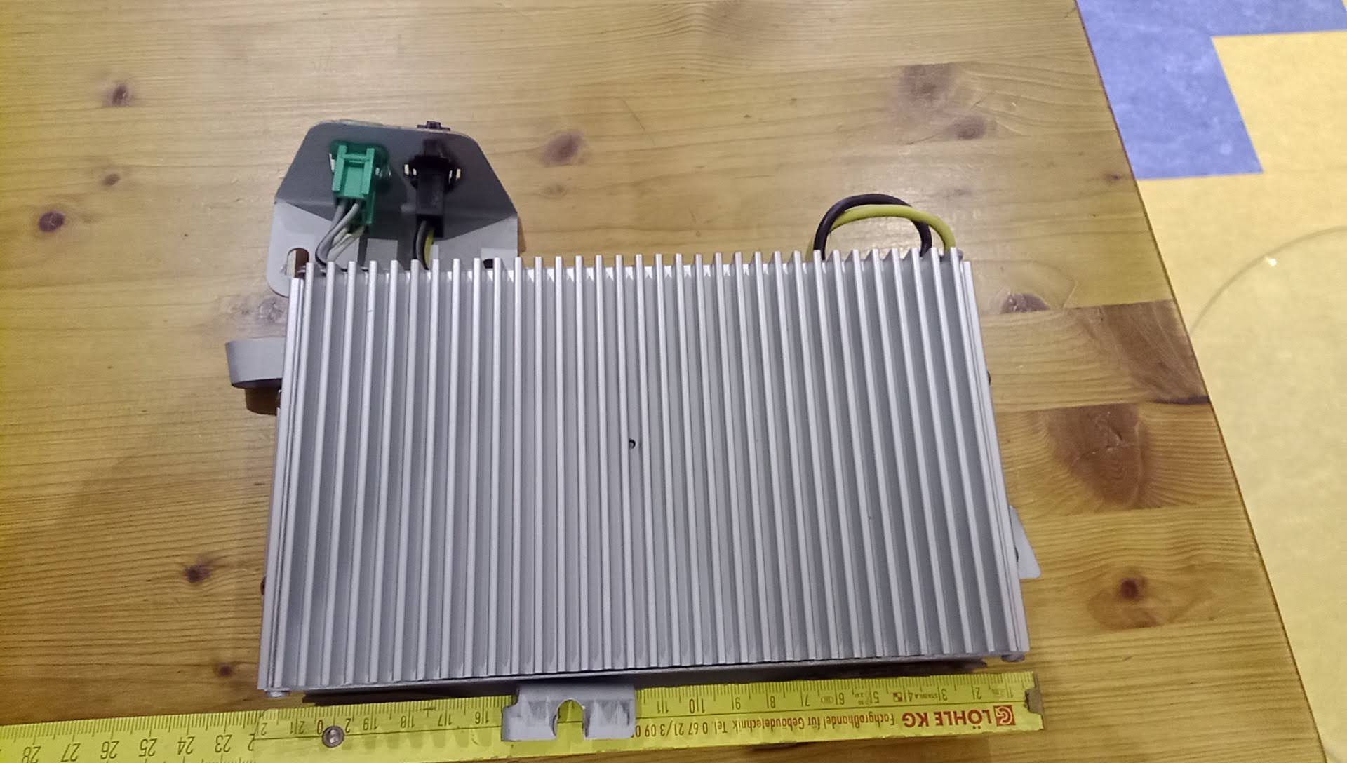

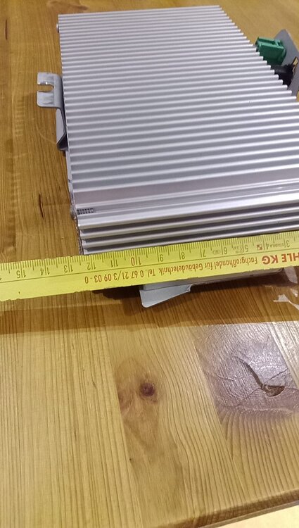

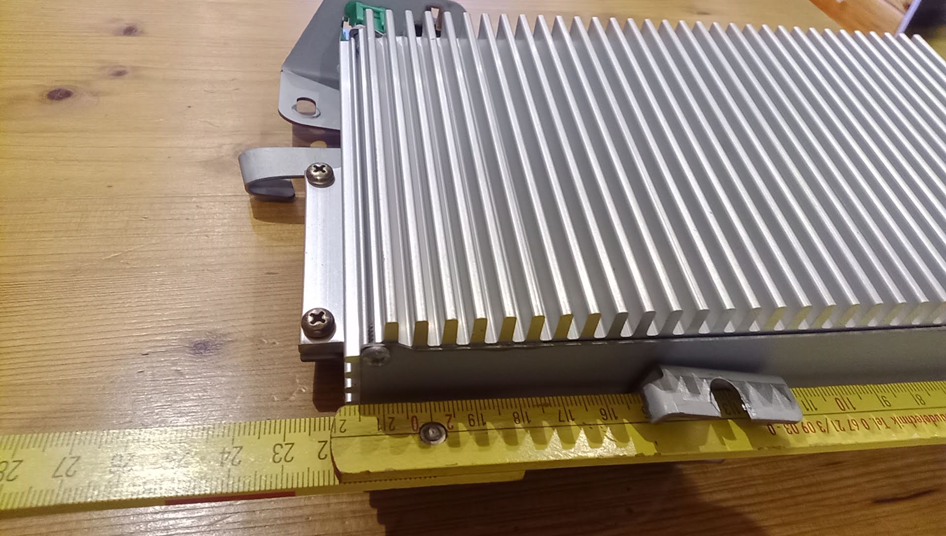

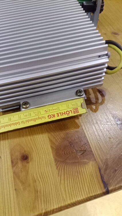

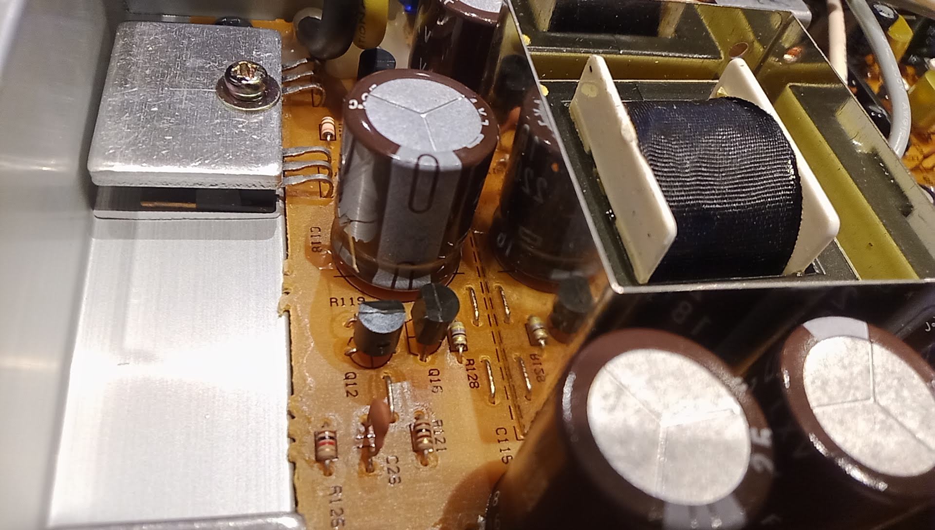

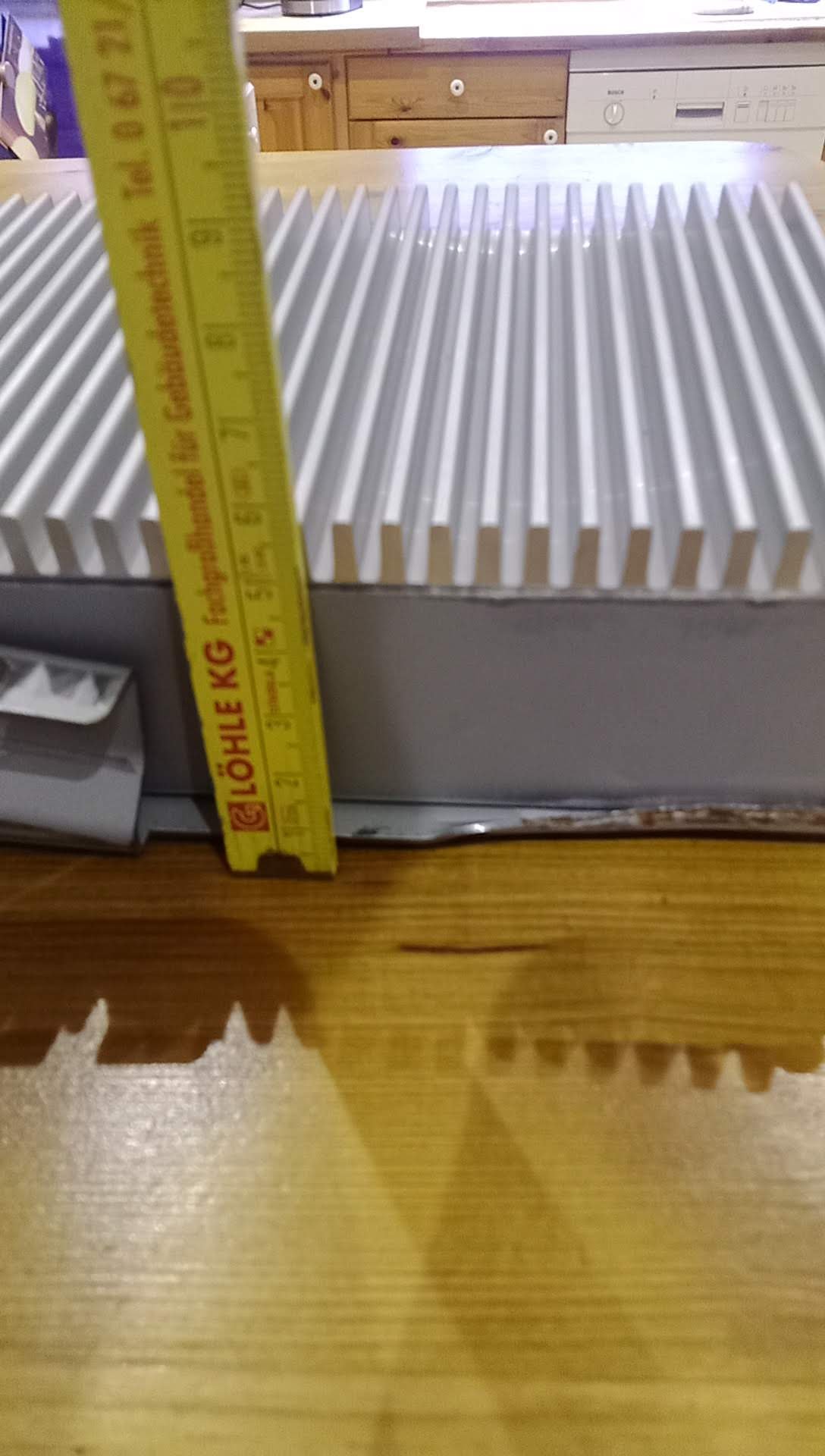

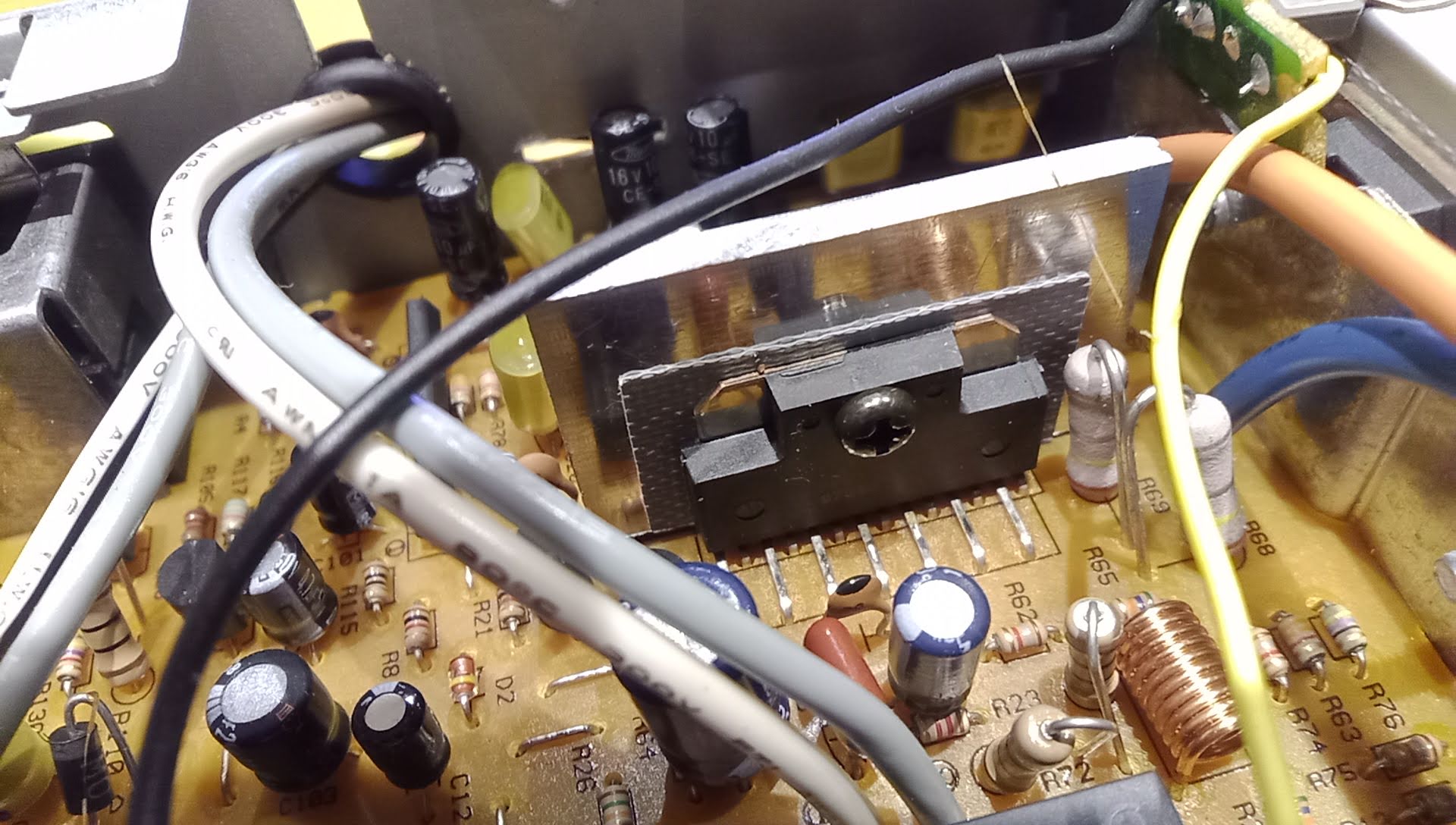

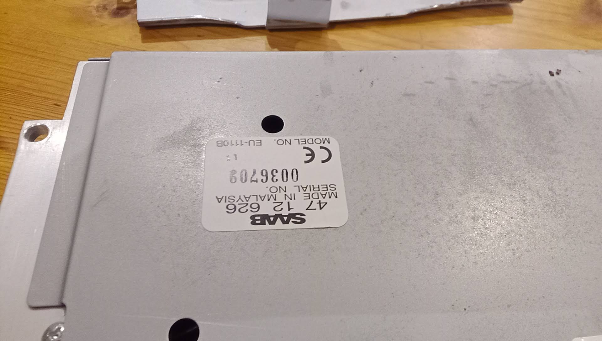

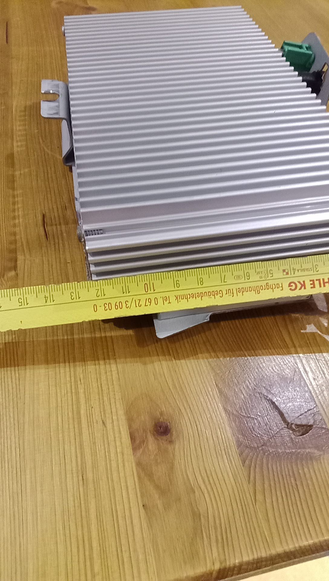

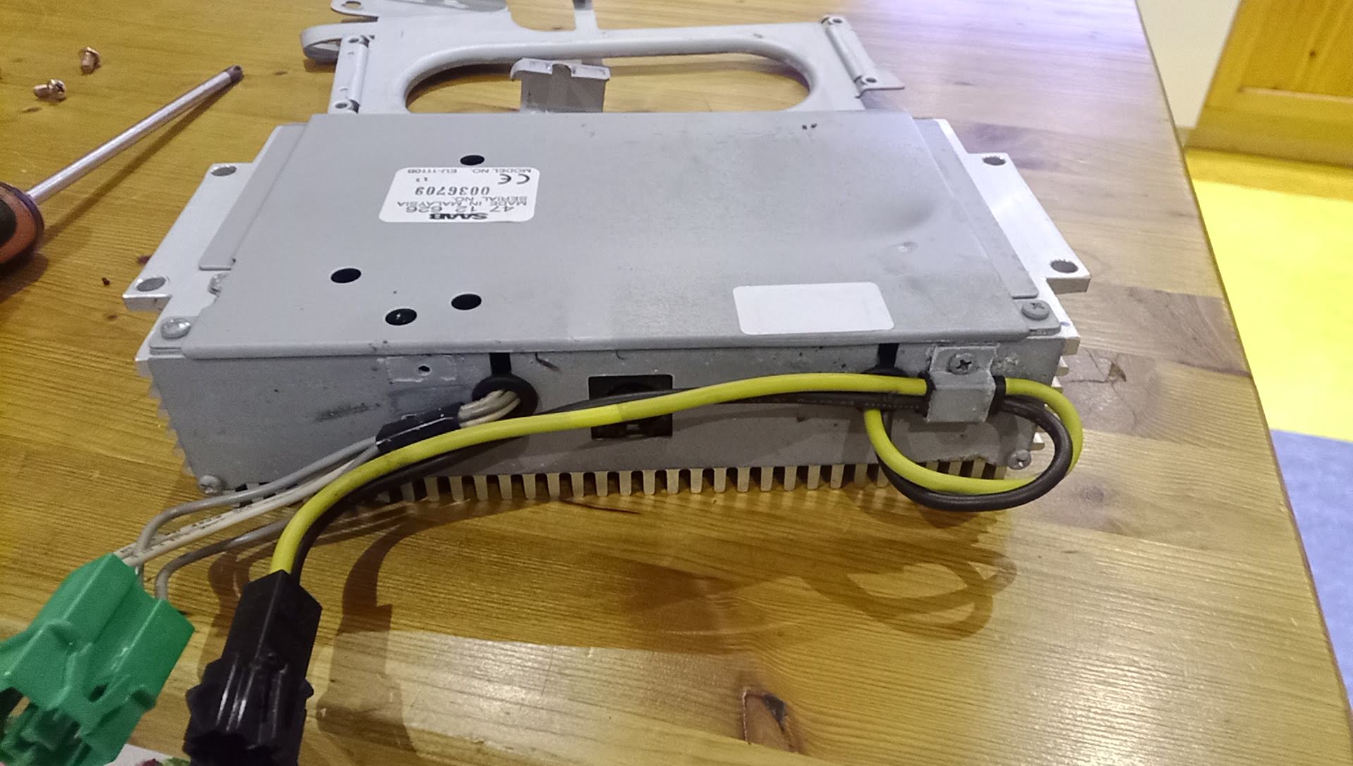

Ich habe meinen heute ausgebaut und geöffnet.
Anbei Bilder:
weitere Bilder:

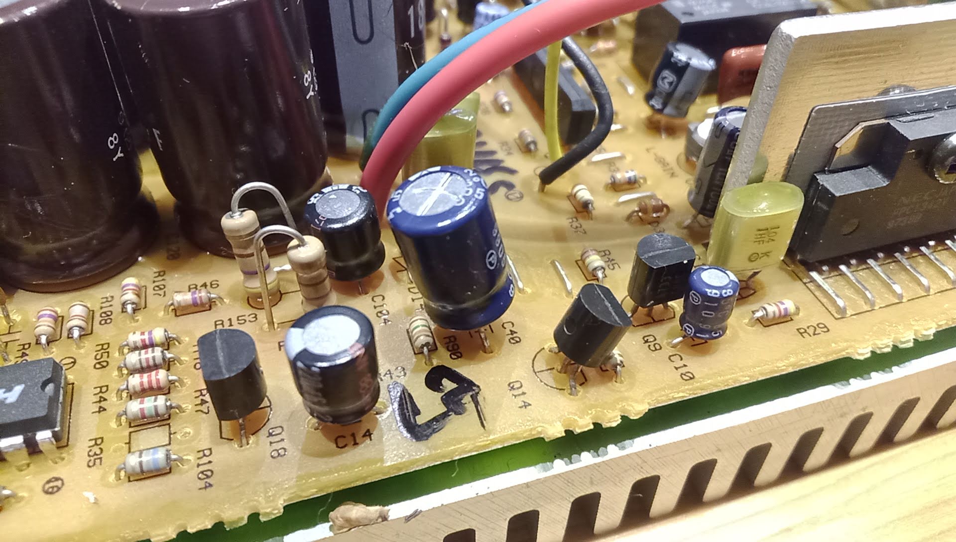

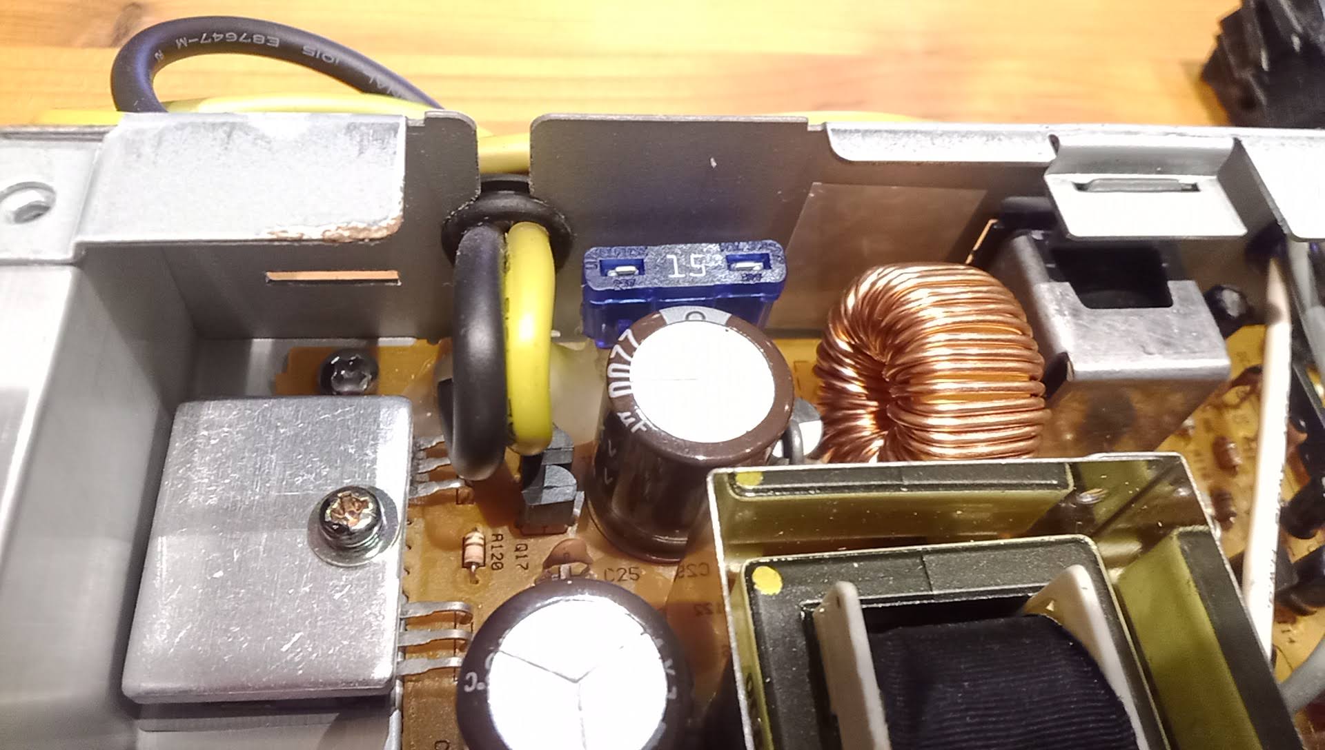

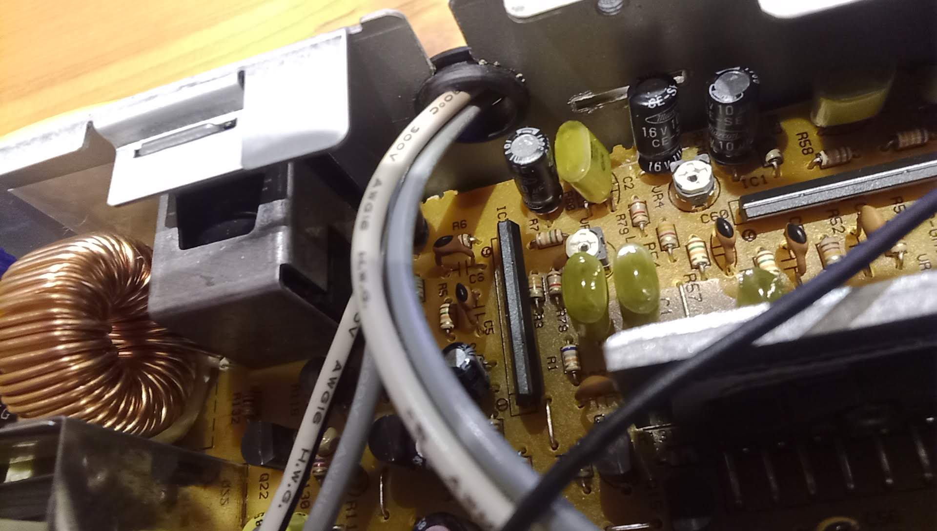

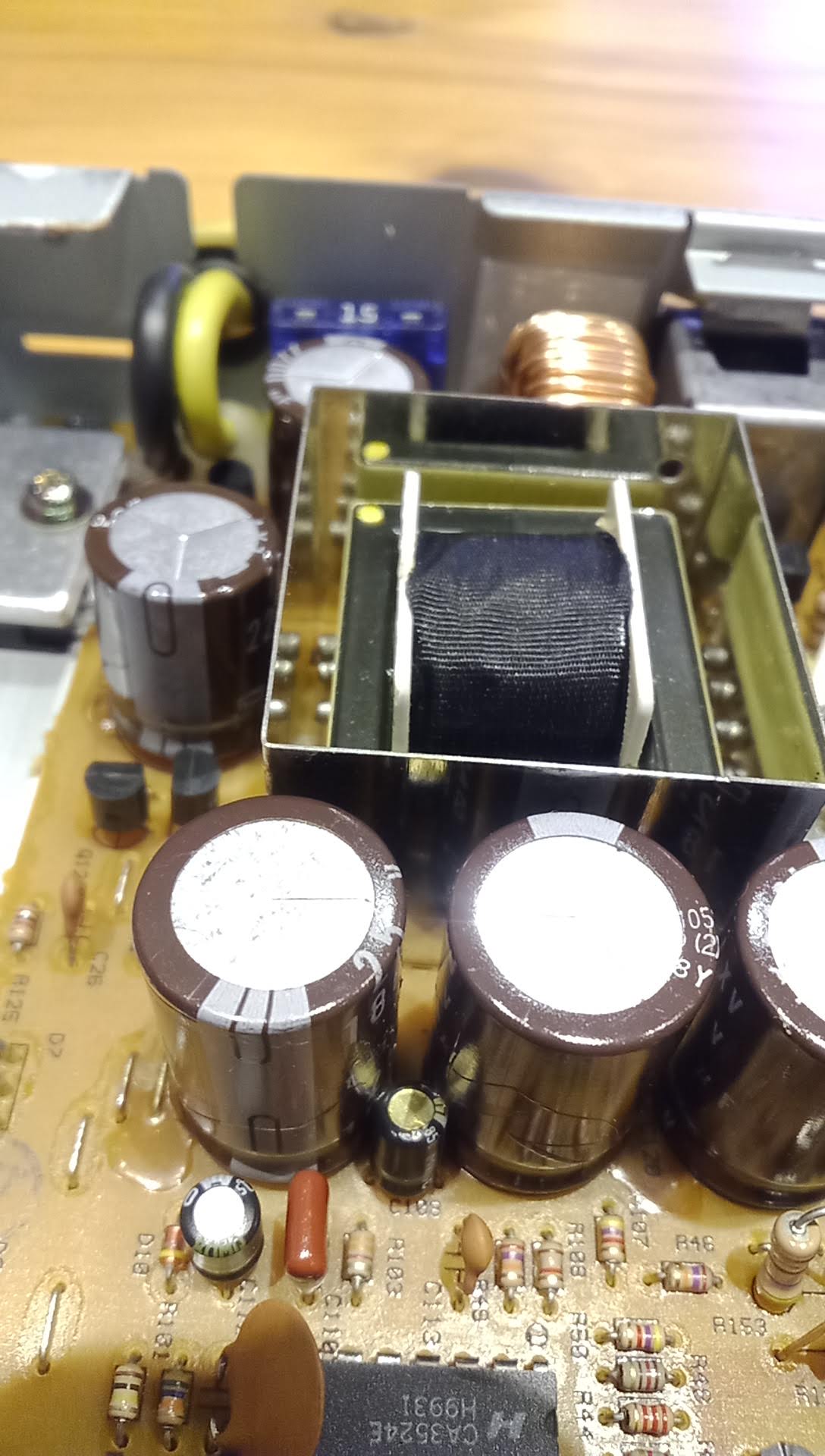

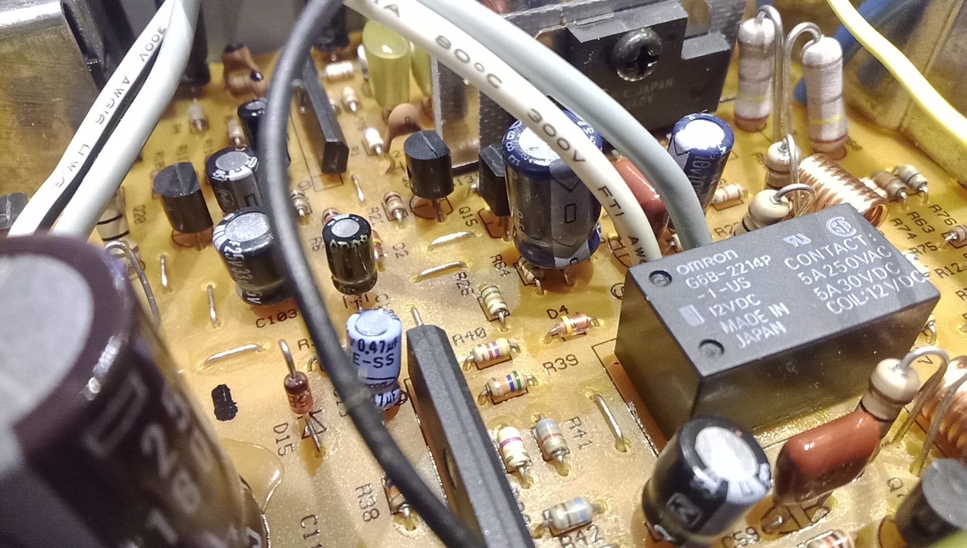

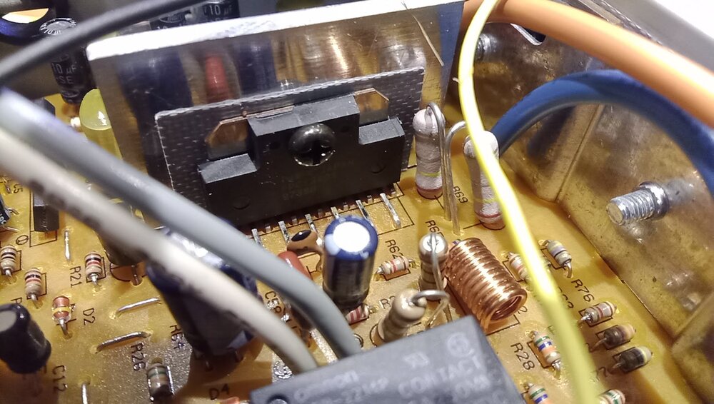

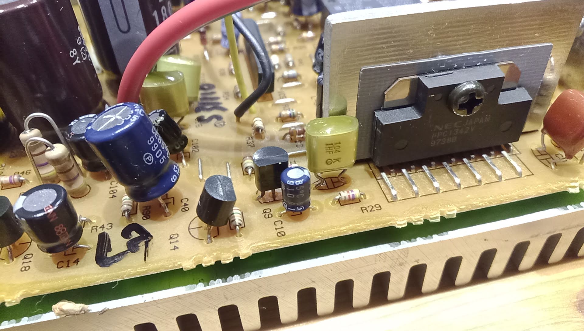

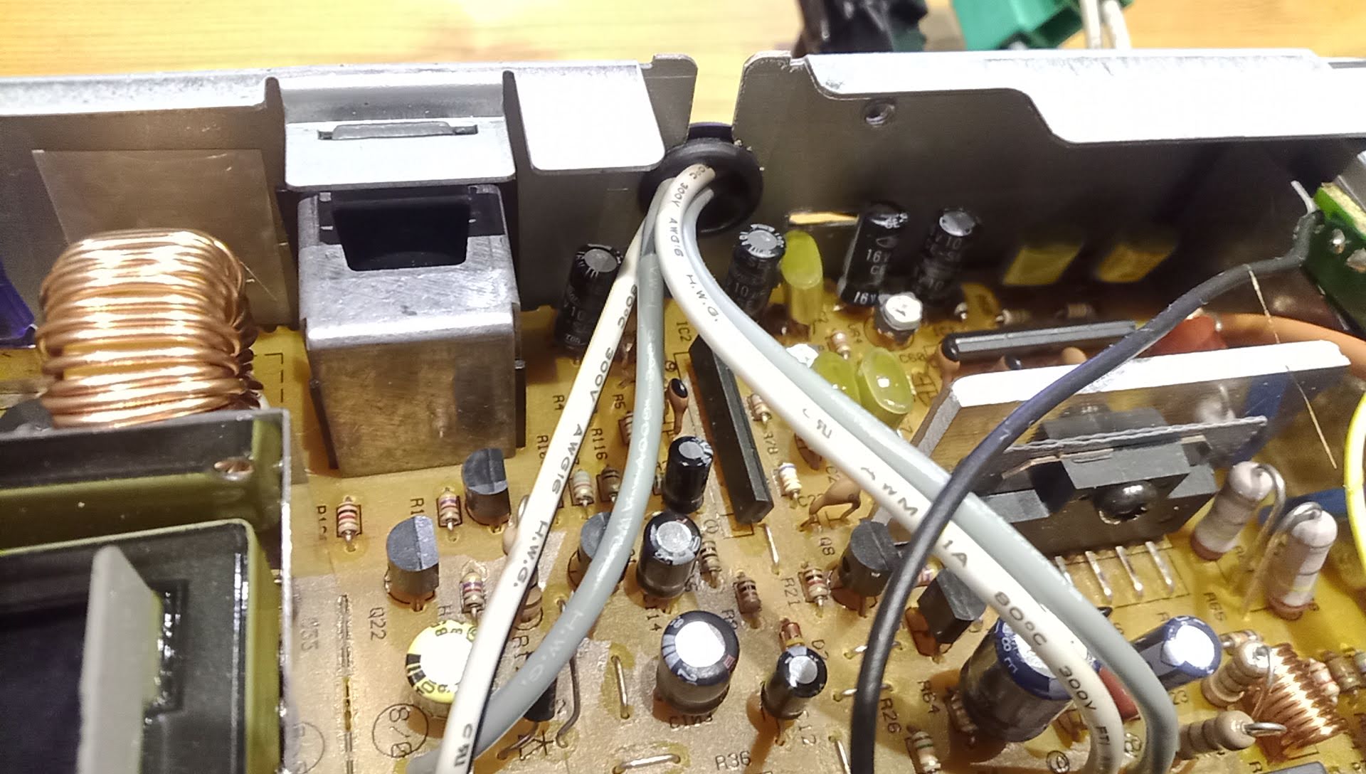

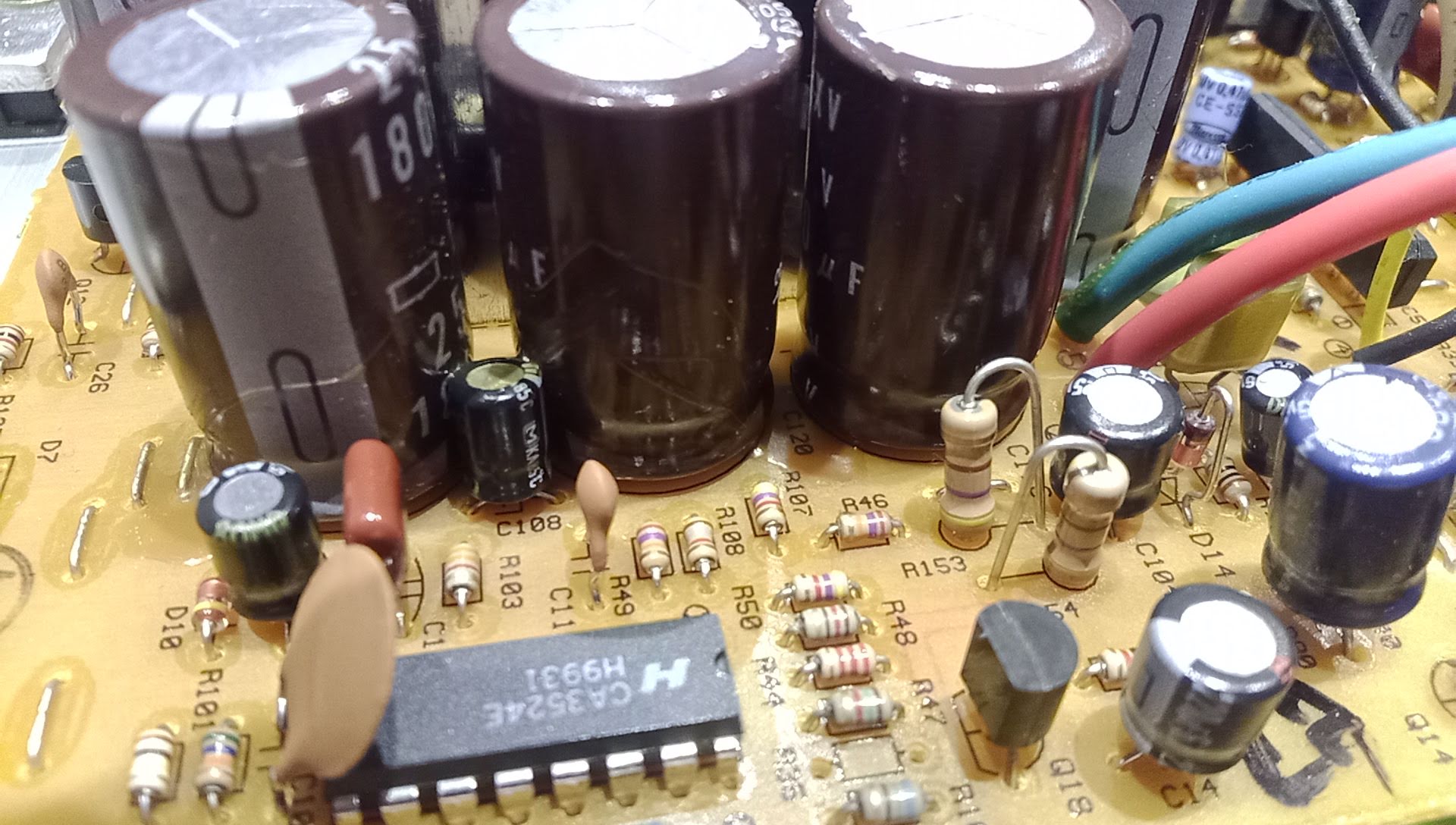

Ein klassischer Aufbau mit Schaltnetzteil zur Spannungserhöhung und Verstärker-IC UPC1342V.
Im Bereich des Netzteiles meine ich Spuren von Elektrolyt zu sehen, in der Nähe des Verstärkers hat ein zu heißer Widerstand die Platine angeschmort.
Danke, nicht ganz meine Baustelle. Kommen da rechts in Bild _013 zu sehen noch 4 dicke Transistoren dazu, die dann die eigentliche Endstufe bilden?! Bei DC in Höhe der (halben?) Versorgungsspannung auf dem Ausgang deutet das auf einen defekten Transistor oder Hybrid hin. Bei der Suche nach dem IPC bin ich auf ein komplettes Modul für 25€ gestolpert. Als Teilspender wenn die Teile nicht einzeln zu bekommen sind.
Sieht jedenfalls danach aus als wenn das für einen kundigen Elektroniker reparabel sein sollte.
Das Pfeifen könnte von dem von Thomas angesprochenen Schaltregler kommen. Insbesondere wenn Kondensatoren altern.
Ja, die Transistoren gehören zur Endstufe. Die komplette Einheit soll dann irgendwas zwischen 50 und 200W liefern je nach Dimensionierung.
