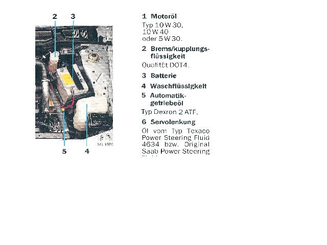

laut Saabfreigabe:
9000i (86-97) 10W-40 oder als "upgrade" 5W-3 bzw 0W-40
9000 turbo (86-97) 5W-30 oder als "upgrade" 0W-40
laut Saabfreigabe:
Das interessiert nicht. Saab schreibt bei den neuen Modellen auch ein Intervall von 20tkm vor...:tongue::tongue::tongue:
Und die ursprüngliche Saab Empfehlung war mit 10W40 (turbo) freigegeben. 86 wurde nie 0W irgenwas empfohlen...
