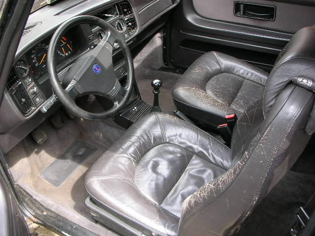

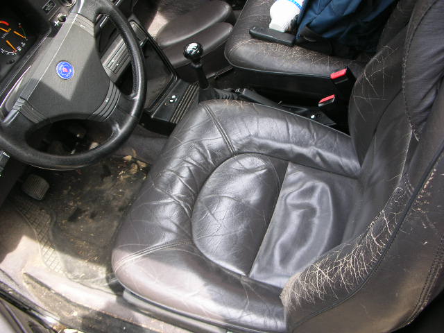

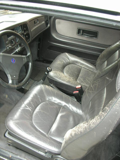

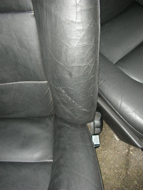

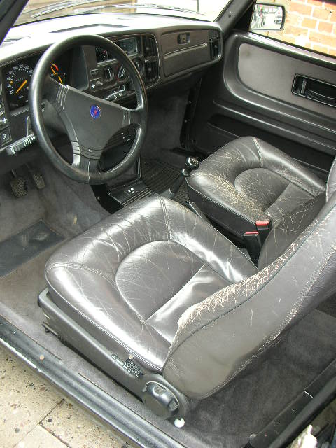

Ihr kennt vielleicht schon die schäbigen Bilder der Lederausstattung meines Schlacht-16S mit 453 tkm.
Fahrersitz aufgerissen, Leder geschabt .. scheußlich.

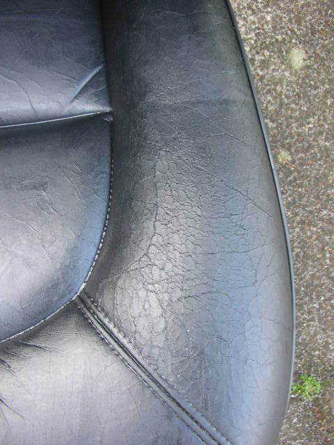

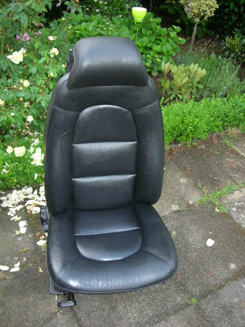

JETZT : Sitz hinterlegt, geklebt, genäht.
Sitze mit Lederfarbe behandelt (habe ich schon mal vor 2 Jahren gemacht - gut Erfahrung damit !), gefettet etc..
Die Faser-Lederfarbe ist dunkler als das Original.
Wohlgemerkt - das sind immer noch KEINE TOP-SITZE !
Aber zumindest nichts mehr für den Müll.
Die Farbe hält übrigens, neigt allerdings zur Schattierung.
Der Photo-Blitz ist allerdings besonders brutal - montiert fällt die Färbung viel weniger auf !
Habe die seitlichen Flanken original belassen -da sieht man die Farbunterschiede.
Tschüß, HAGMAN
Hast Du die Farbe vom Lederzentrum oder irgendwo anderweitig her??

Hallo saabista,
Nein, nicht vom Lederzentrum ... das wäre aber die beste Möglichkeit - und dann genau passende Farbe anmischen lassen !!
Das ist Faserfarbe in schwarz .. wie ich sie auch schon für die Dachhimmel benutzt habe.
