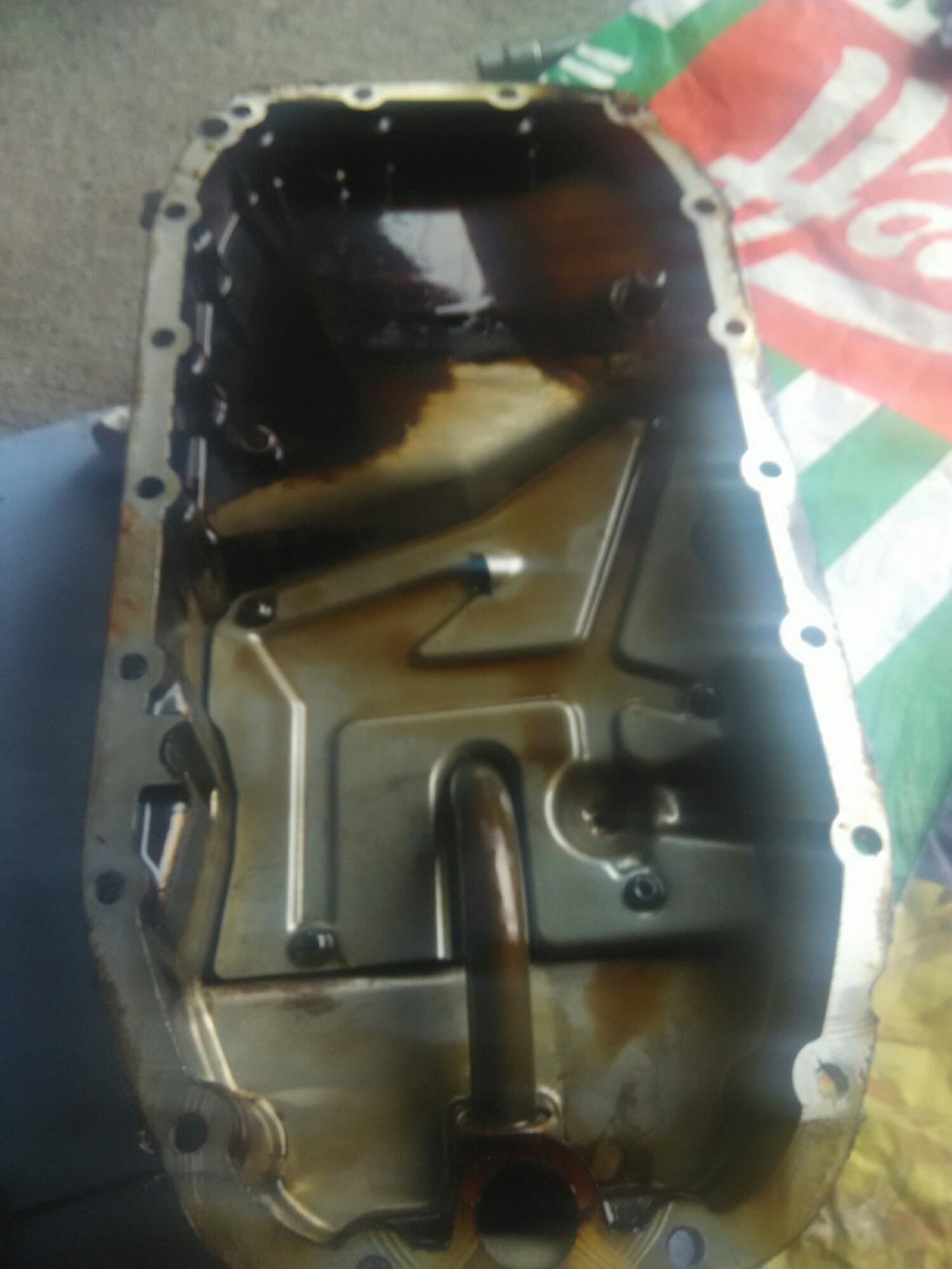

dann passt es zur optik, würde weiter behaupten wollen, das auch zuvor 5/30 gefahren wurde, in kombi mit def.KGE (Ventil 3) sieht es dann gern mal so aus wie bei Dir.
Laut meinem Checkheft wurde bei mir immer nur 5/30 gefahren, ohne KGE. Bei mir war aber alles tip top in Ordnung nach 178.000km.

Nur wie schon angedeutet, besagtes Öl die abgelichtete Eigenschaft besitzt sich optisch, bei def KGE, ...so.... darzustellen, wenn auch nicht gleich in diesem Ausmaß, dennoch "sandähnliche Krümel".........und derartige Beschreibung findet man häufig von denen die auch mal anfassen/fühlen.

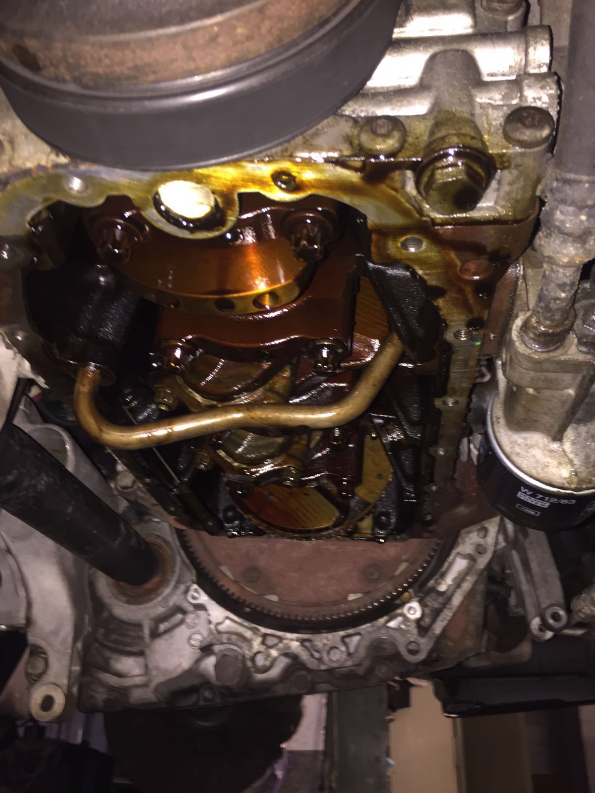

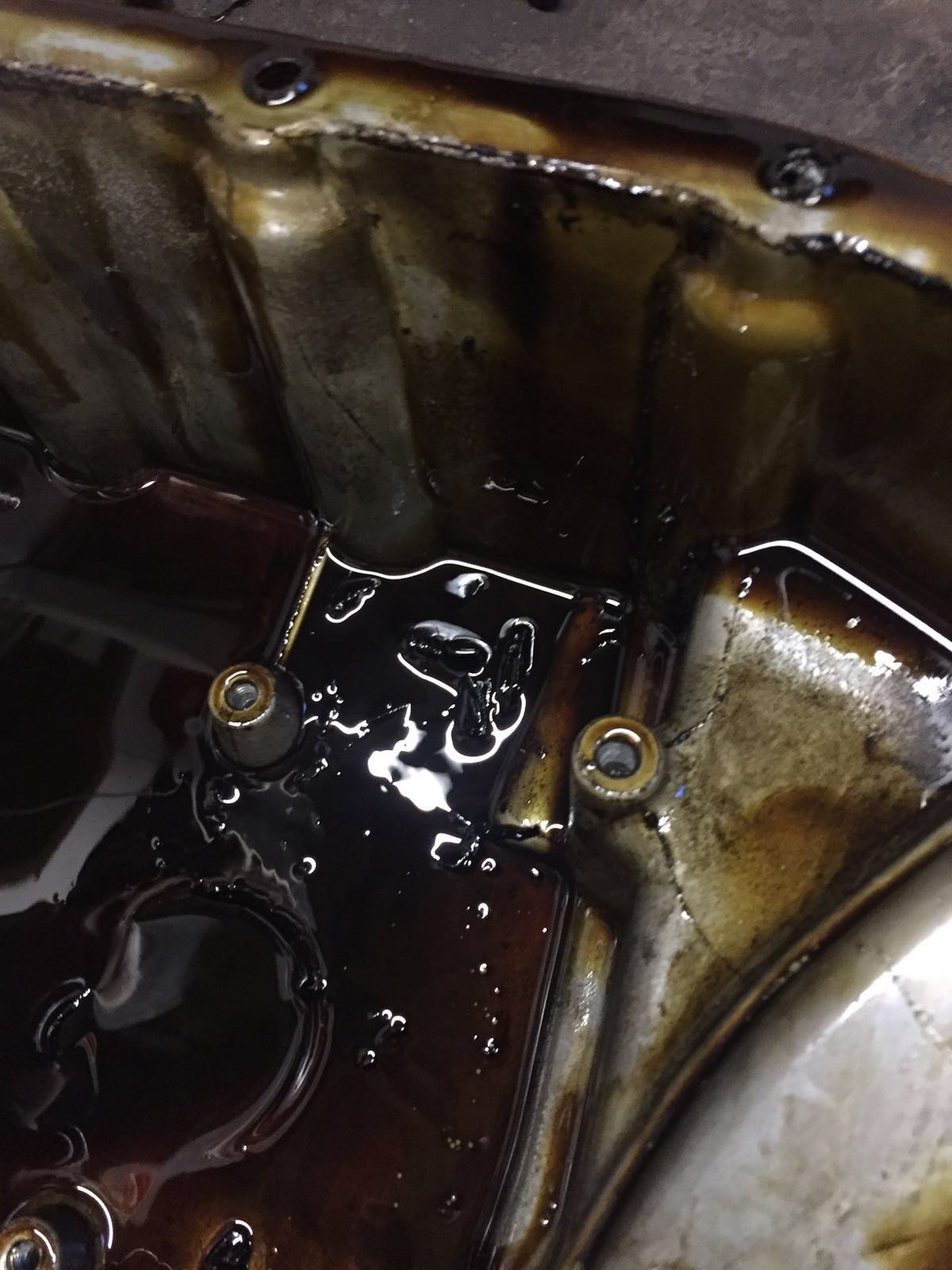

Da bei mir eine Schraube vom Stabibügel abgerissen war und die Buchsen am Hilfsrahmen neu mussten, gleich mal die Ölwanne gereinigt. Sieht für mich super aus, oder?
Kilometerstand: 279tkm, Wechselintervall alle 5-10tkm mit Mobil 1 0W40:

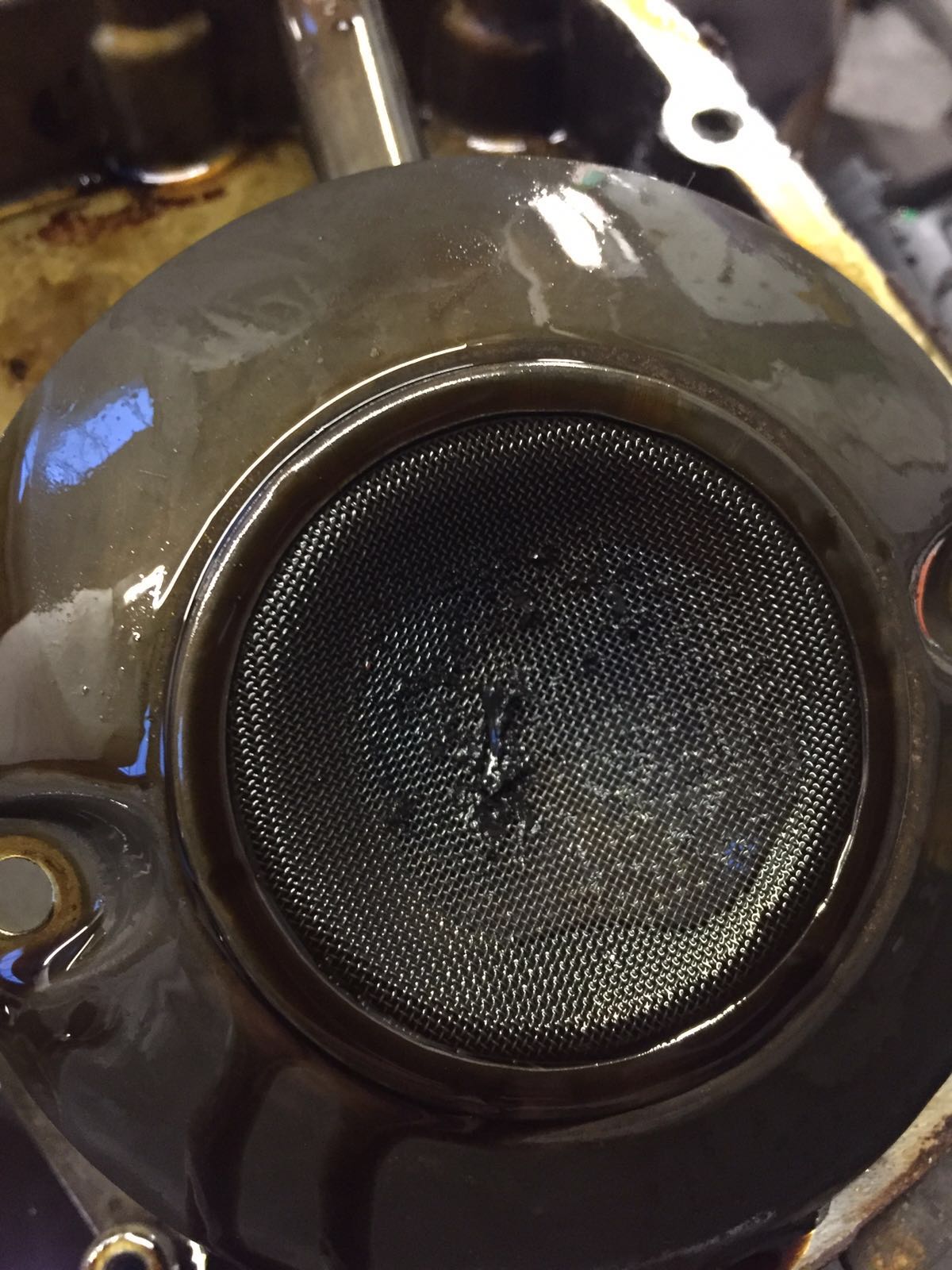

...bis auf die Brocken im Öl und im Sieb...oder sehe ich das nicht richtig?

Insgesamt ist die Wanne sehr sauber. Welche Konsistenz haben die Brocken in der Wanne und der dicke am Sieb? Sind das Dichtungsreste?
Sind wohl Dichtungsreste gewesen. Wann die Wanne das letze mal unten war, weiß ich nicht genau. Aufjedenfall mehr als 30tkm her...

Es ist so zu verstehen, dass ich vorher davon ausgegangen bin (Info vom Post davor), dass nacjh 279 tkm die Ölwanne so aussieht.
Wenn die Wanne vor 30 tkm abgebaut wurde, sagt eine saubere Ölwanne kaum noch was aus. Interessanter wäre das Bild vor 30 tkm gewesen.

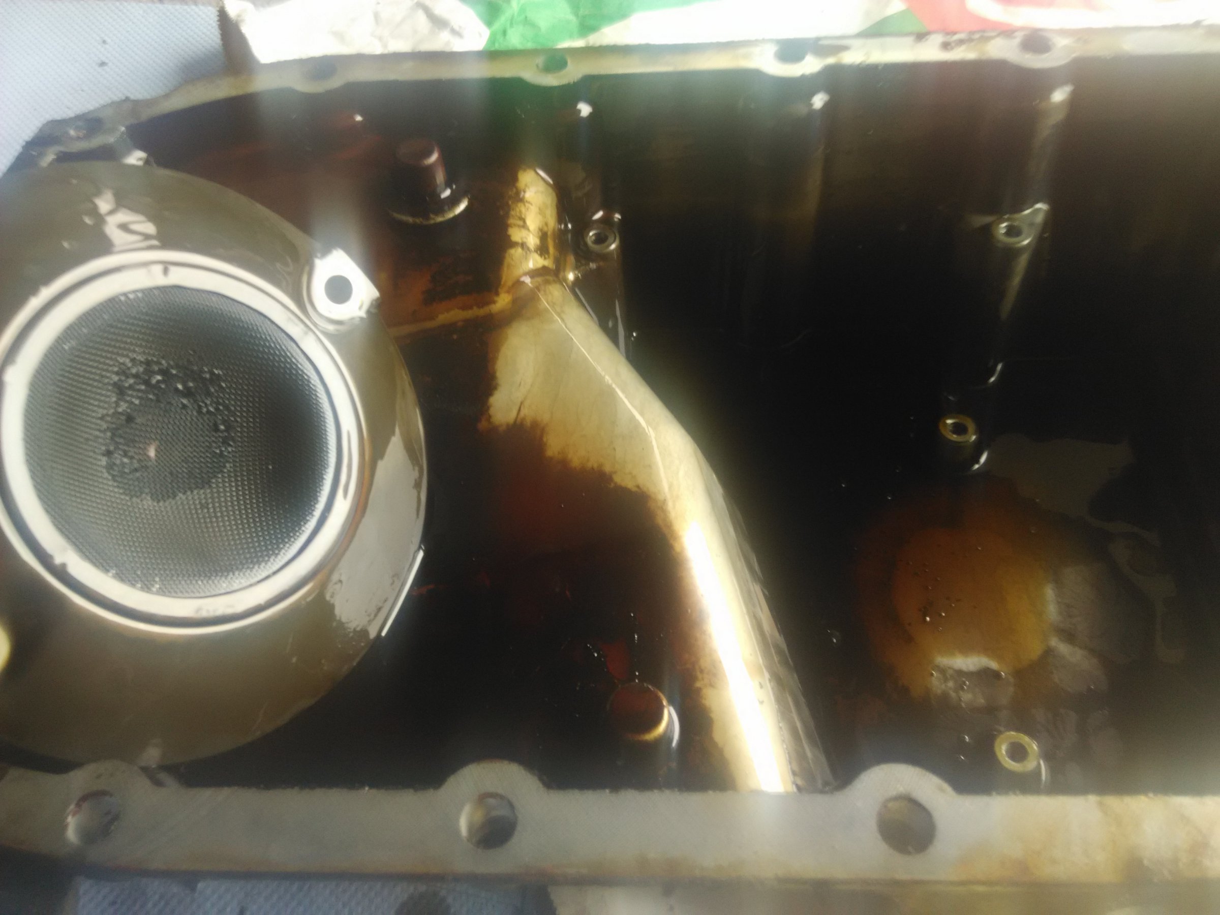

http://www.16s.de/Main/meine/Anni/img/11080402.JPG
Ob weggesteckt oder nicht, das sieht mal auch richtig kacke aus.
Ich meine gerade die harten Krümel zwischen den Fingern zu fühlen
OK, schlimmer geht immer.

Es macht doch kein Sinn, gegen die Siebproblematik anzugehen, ganz klar, René Dich spreche ich damit nicht an.
Und druff gesch...en, Sauger seien nicht betroffen, ich sah keinen B2x4 oder 2x5, der mit dauerhaft freiem Sieb verstarb, jedoch viele tote die vermeidlich Laderschaden hatten und danach der Motor starb.
Siebe sahen immer ähnlich aus

Kiste hatte irgendwas um die 250T runter, als ich die Wanne vor dem Einbau in Frauchens ersten Anni runter nahm. Weiter so mit dem Sieb hätte ich der Kiste keine 20T mehr gegeben.

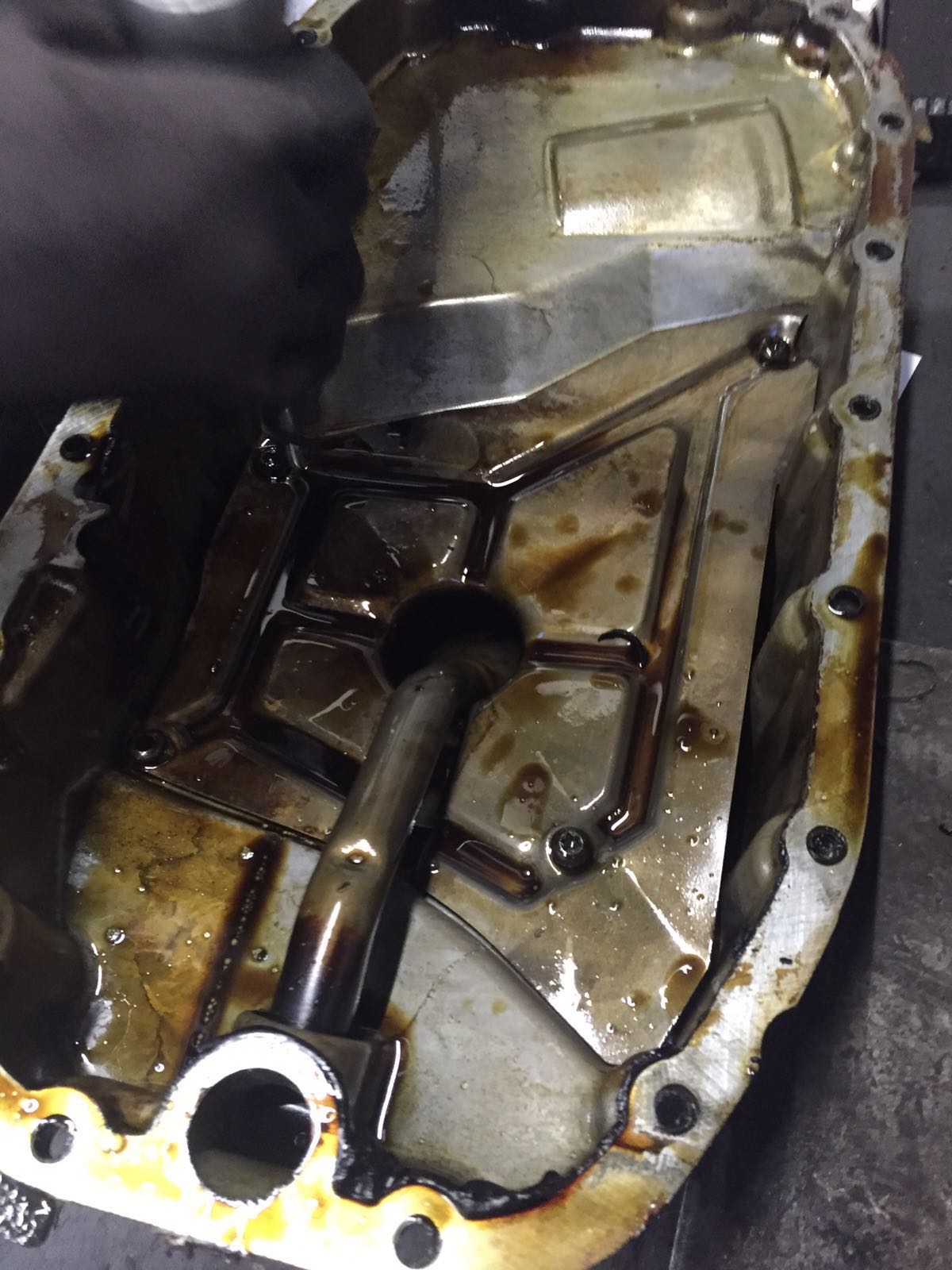

1999 9-3 B204 LPT seit ca. 30000 km fpt stage 1
~150000 km früher Ölwechsel alle 20000 bei mir dann alle 10000 mit 0w40
Minimaler Dreck drin, kein Schlamm.
Aber die ganze Aktion war trotz Bühne mit moderatem Zeitdruck etwas anstrengend.
Wohl Fehlbedienung der Motortraverse (drehen mit Gewalt aber nicht mehr Platz für den Wiedereinbau, ooh, das drückt sich in den rechten Kotflügel, der linke scheint stabiler zu sein) meinerseits und daraus resultierend leicht eingedrückter Kotflügel/Schlossträger inklusive. Das zieh ich dann morgen wieder gerade. Hab ihn dann von unten abgestützt und hochgehoben (den Motor).
