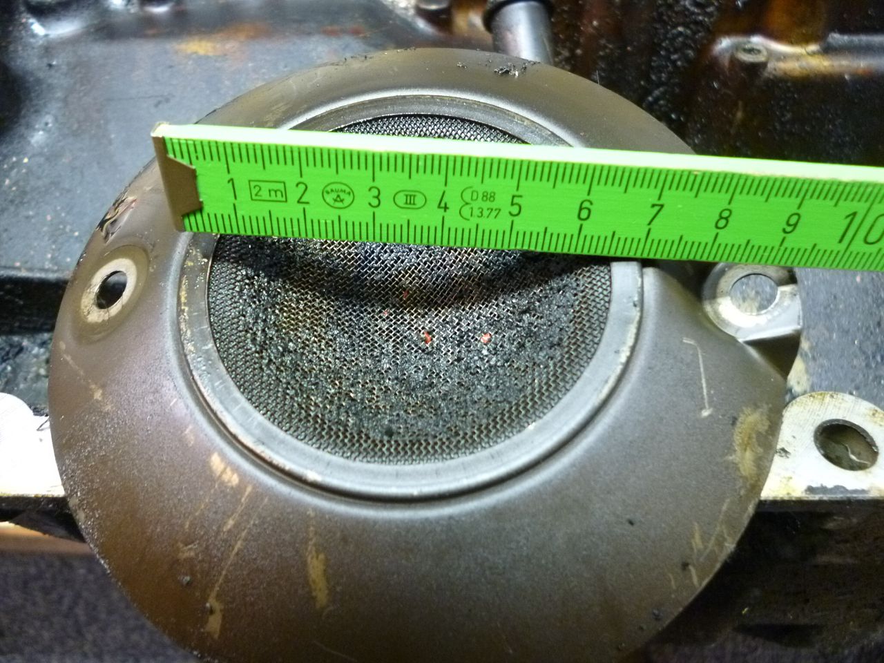

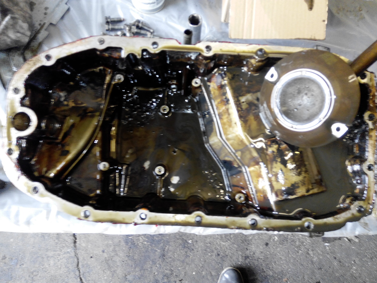

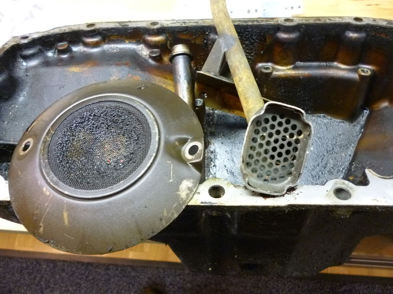

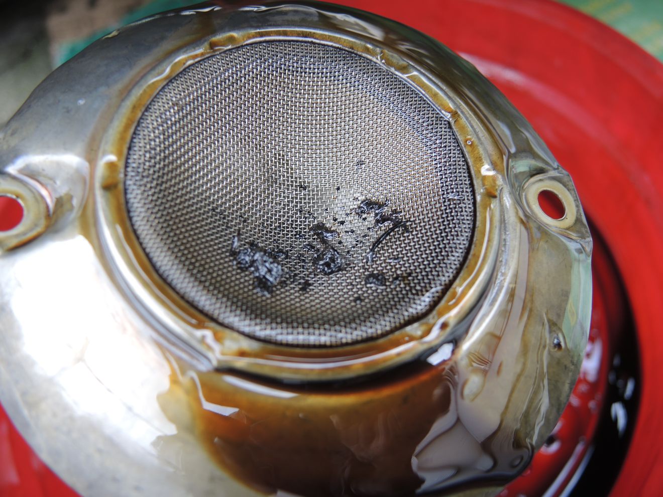

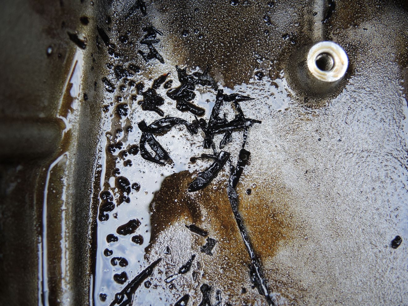

Ölwannenreinigung ist ja was feines. ABER! Der hier hat schon mal eine bekommen, die Wanne und das Sieb sind, was Schlamm angeht, bei fast 200tkm fast vorbildlich sauber. Hat recht häufig Ölwechsel bekommen. Nur eine Sache sollte die ausführende Werktstatt noch mal überdenken. Das war kein Loctite 518!
lwanne_mit_Krmeln.thumb.jpg.1fa905688815aa60546314ba65d6da89.jpg Ansaugkorb_mit_Krmeln.thumb.jpg.03e6b4869db90069267ac9a3adf494a3.jpg
PS: Verflixte Aero-Ölwanne. Die Versteifung braucht auch noch ein paar Millimeter mehr Platz. Übrigens, wenn eh (beim 9-5) Torsionsstab und linkes Motorlager samt Konsolen raus sind (und das hintere gelöst ist), dann kann man den Motor auch so weit nach links schwenken und rechts leicht anheben, dass der Hilfsrahmen fest bleiben kann.
oder von einem Dichtungsversuch am Ventildeckel ?.....:smile:
Vermutlich auch das. Aber am Rand der Ölwanne oder an der Kannte vom Block klebte noch reichlich von solchem Zeug gleicher Konsistenz und Farbe.

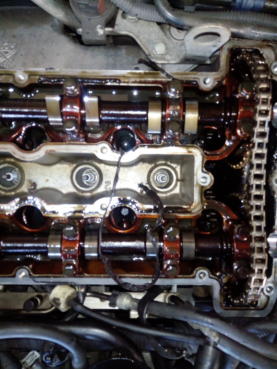

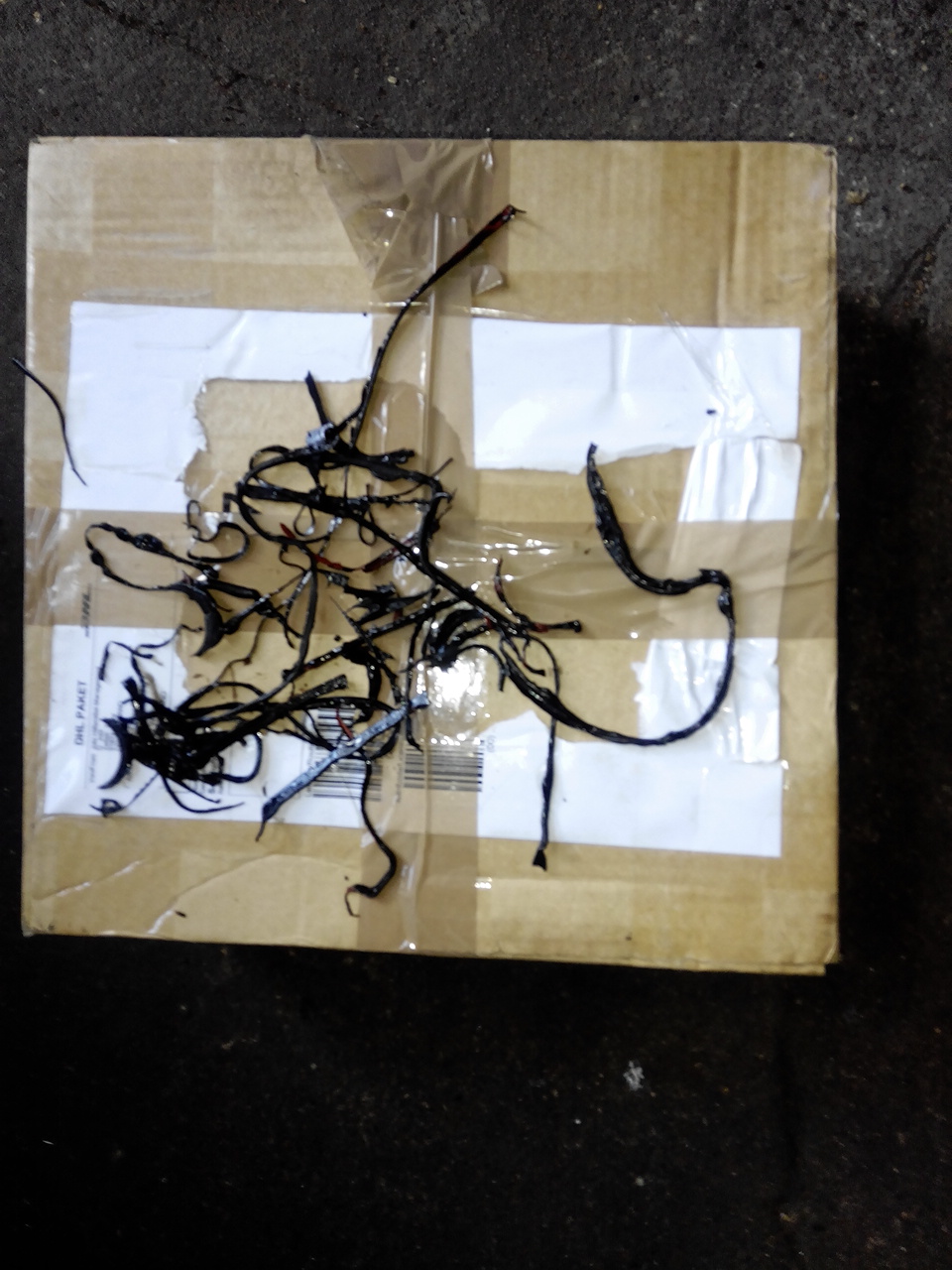

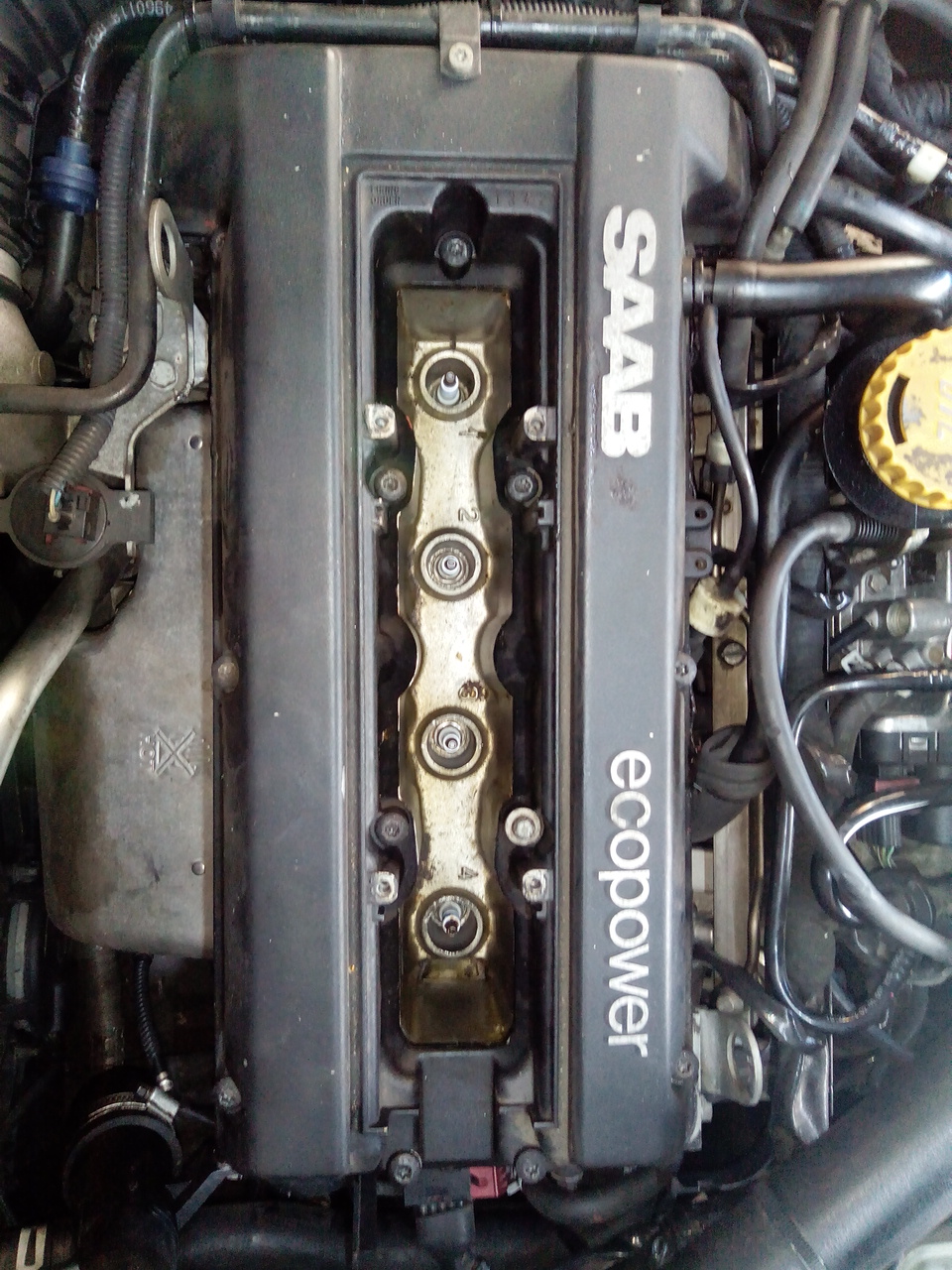

Hier mal wieder Schreckensbilder, 500Km nach einer überteuerten Ölwannenreinigung einer Saab-Werke.
Daher immer wieder der Hinweis," Ölwannenreinigung beginnt am/im/mit dem Ventildeckel"
Was aussieht wie Kabelreste (auf dem Karton) sind Dichtpampenreste welche sich li&re von der Nockenwellen befanden.
Das Ausmaß war zuvor nicht unbedingt zu erkennen.
IMG_20160830_133503.thumb.jpg.79070c146f667d46e83533f1dff82050.jpg ...IMG_20160830_141520.thumb.jpg.474f3f1474d259b7400dbd10d079825a.jpg ...IMG_20160830_150152.thumb.jpg.666b1bca2aed04d45a4d5bcd179f3dd7.jpg ..........ich vermute das die Ölwannenreinigung vergebens war!
Schick schick. Viel hilft viel :vroam:
Die Kette hängt aber auch ein wenig lose. Täuscht das oder hattest du den Spanner raus?
Nö den Spanner hatte ich zu diesem Zeitpunkt noch nicht raus, ;-) aber vollständig ausgefahren war er, der erste Start war schon im Anlasserbetrieb mit klopfen am Deckel. Beide Ketten gelängt!......Zitat:."Fahren bis er auseinander fällt, Ölwanne ist ja sauber, danach einen neuen Motor"....wir wünschen weiterhin gute Fahrt!

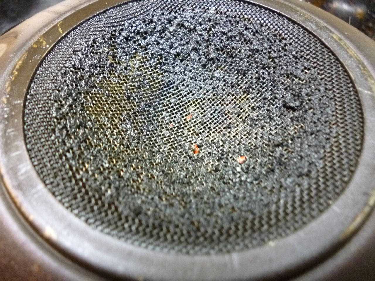

Ölsieb ganz raus ist auch Quatsch - das Öldruckregelventil klemmt ruckzuck bei Verschmutzungen,

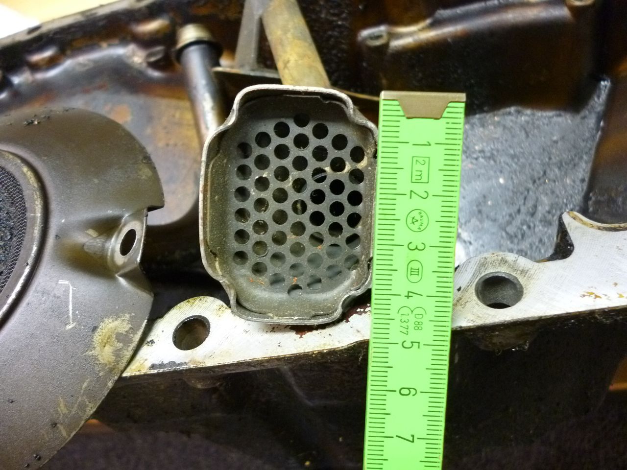

alternativ haben wir bei einigen Motoren ein Lochblech mit 2mm Bohrungen verbaut, ähnlich wie es früher war,
wer den größeren Eingriff "Ölwanne raus" erst mal scheut, sollte vorab den Ventildeckel mal demontieren:
finden sich hier Ablagerungen im Bereich des Kettentriebs, ist von einem verschmutzten Ölsieb auf jeden Fall auszugehen!
ist alles top sauber im Kettenschacht und im Bereich der Nockenwellen, ist die Gefahr auf jeden Fall wesentlich kleiner - jedoch keine Garantie!
Beim Ölwechsel das Öl immer in einer sauberen Schüssel auffangen und nach dem Entleeren der Schüssel die letzten Reste auf "Krümel" untersuchen,
wenn das Öl eine Weile gestanden hat und sich die in der Schwebe befindenden Verschmutzungen absetzen konnten.
Eventuelle kleine Krümel lassen sich zwischen den Fingerspitzen zerreiben - hier sollte das Ölsieb auf jeden Fall geprüft bzw. gereinigt werden!
Auto frisch gekauft, gerade übernommen: Ventildeckel runter und einfach mal in den Kettenschacht und in den Bereich der Nockenwellen schauen!
Hier offenbart sich auch gleich, ob jemand mit viel Dichtmasse rumgeschmiert hat, die dann mit Sicherheit auch im Ölsieb hängt!
Absolute Sicherheit gibt es natürlich nur, wenn man die Ölwanne entfernt und das Sieb reinigt bzw. eventuell auch gleich modifiziert - aber nicht ganz ausbauen!k-P1010731.thumb.JPG.83daafd8d3c6fb9c5e6e9b16913d5278.JPG k-P1010732.thumb.JPG.41848f005a4f4612e14c19a971f6a779.JPG k-P1010733.thumb.JPG.6901fed84351e97196009954d8ff0395.JPG k-P1010734.thumb.JPG.7162a7e1f66b8f661e4a48bb53437fa1.JPG k-P1010735.thumb.JPG.ffa373714f235bf78b98846123546db9.JPG

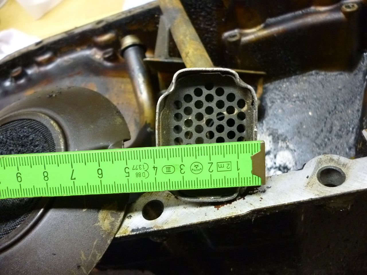

Lochblech mit 2mm Bohrungen verbaut[ATTACH]119028[/ATTACH
[/ATTACH][/color][/size]Ich frag mich nur, was das für Partikel sein sollen, die da zurückgehalten werden (sollen).
...das Bild zeigt zum Vergleich ein Ölansaugrohr von einem 900 Turbo 16 aus 1991.
Die 900-Motoren sind nie so hundeelend verstorben, wie die 9000er mit dem feinen Sieb - ...und der ganze GM-Schrott, der später kam.
Größere Dichtungsbrocken von den Dirko-Schmieren und größere Partikel sind da auch immer hängengeblieben - aber es gab nie ein
komplett zugesetztes Ölsieb - und die 900er Motoren laufen eine halbe Million Kilometer und mehr...
