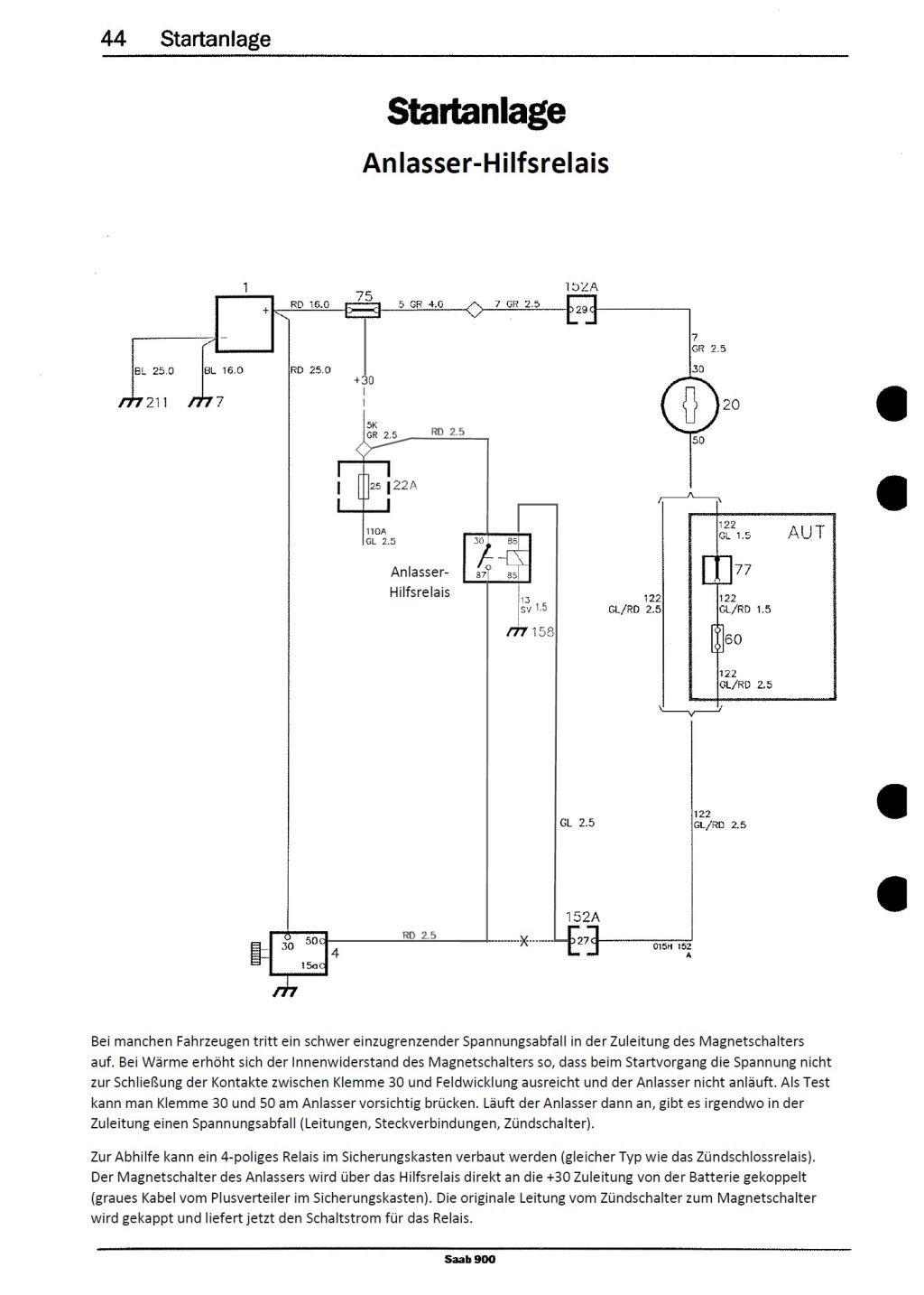

Ich habe nun nach langer Zeit die Fehlersuche nach dem Spannungsabfall in der Stromversorgung des Anlasser-Magnetschalters aufgegeben und endlich den hier schon vorgeschlagen Einbau eines Anlasser Hilfsrelais durchgeführt.
Zur Erinnerung, ich hatte vor dieser letzten Maßnahme bereits Zündschalter, Magnetschalter, Hauptmassekabel, Hauptpluskabel und Teile der Zuleitung erneuert, alles vergeblich.
Zwei intensive Testfahrten mit Stadtverkehr, Wagen abstellen und nach einigen Minuten wieder starten habe ich erfolgreich absolviert. Eine verlässliche Einschätzung kann ich jedoch guten Gewissens frühestens in einigen Wochen geben.
Hier ein Schaltplan, der meinen Relaiseinbau dokumentiert.
Anlasser Hilfsrelais.pdf
  • 1 Jahr später...
[ATTACH=full]149402[/ATTACH]

Was ich nicht verstehe, wenn, wie im Anhang beschrieben, der Innenwiderstand des Magnetschalters das Problem ist, wieso genügt es dann nicht, den Magnetschalter zu tauschen? Ist das womöglich ein Konstruktionsfehler? Haben das also auch neue Magnetschalter?
Dann würde ja wirklich nur das Hilfsrelais helfen.

Schön und gut, aber der Magnetschalter ist ja quasi ein Relais für den Anlasser und rückt nebenbei das Ritzel ein. Der hierfür erforderliche Strom ist nicht allzu hoch. Letztlich liegt das Problem dann beim Zündschalter und dessen verschlissenen Kontakten - oder der Magnetschalter klemmt.
Dann fungiert das Hilfsrelais also eher als Ersatzzündschalter.
Sofern der Magnetschalter okay ist.
Gut zu wissen, beim nächsten Aussetzer kann ich gezielter suchen.
Ralf

....als ich das Hilfsrelais in 2018 einbaute, gab es keine neuen Zündschalter. Das Gebrauchtteil half nicht, ebensowenig wie ein nagelneuer Magnetschalter. Wie auch immer, seit 2 Jahren habe ich kein Warmstartproblem mehr.:rolleyes:
Nachtrag.
Nachdem der Fehler inzwischen zuverlässiger auftaucht, konnte ich ihm auf die Spur kommen.
Das gelbe Kabel am Magnetschalter hat Aussetzer, also vermutlich Zündschalter, oder eben doch die Zuleitungen.
Wenn man den Kontakt am Magnetschalter an 12V legt, dreht der Anlasser.
Also erstmal Hilfsrelais nach obiger Anleitung.
