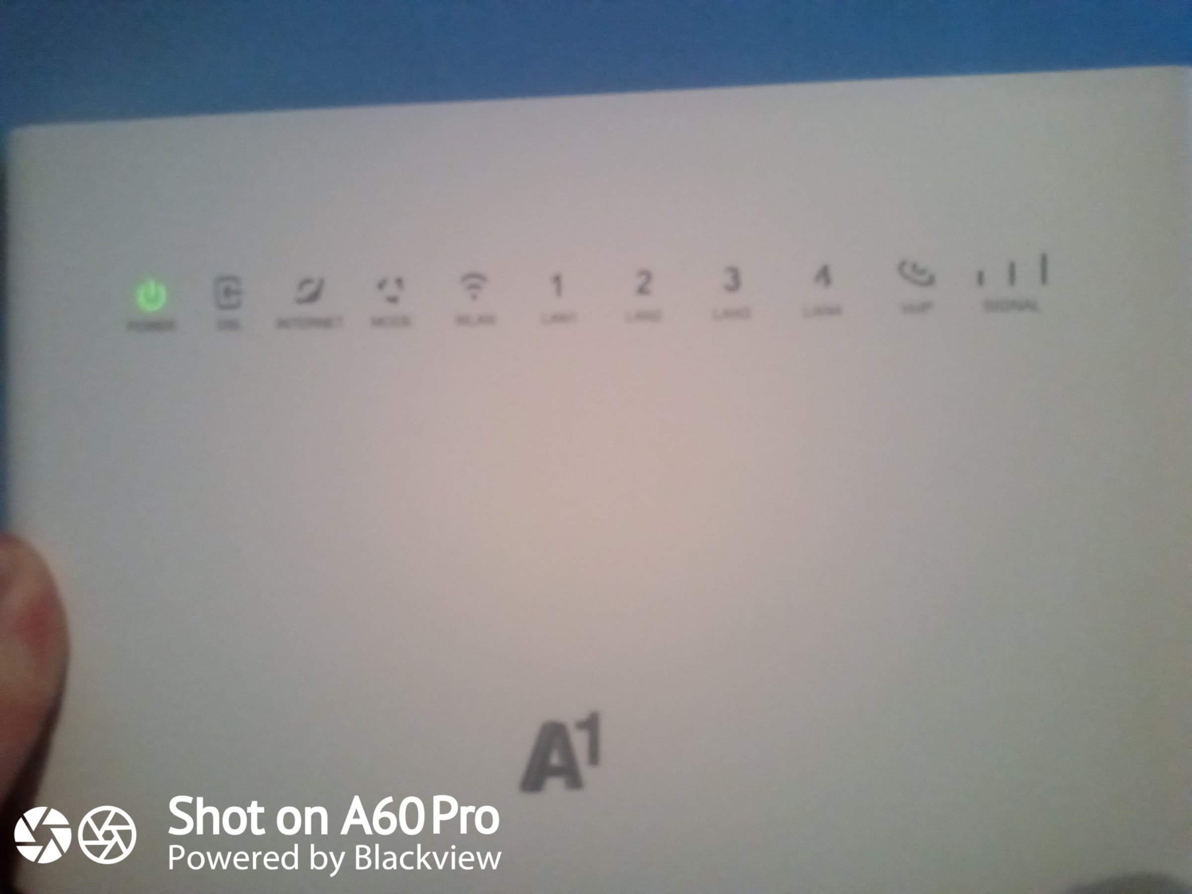

Also, ganz von Anfang an...an meiner Telefondose hängt ein Modem (siehe Foto), dieses ist mit LAN-Kabel mit besagtem Devolo-Router verbunden, der Internet- und TV-Signal aussendet. Im OG hab ich noch so einen Devolo-Router. Stromkreis im gesamten EG gleich, das Nebengebäude müsste ich testen...da weiß ich im Moment nicht, ob das am selben Kreis hängt.
Der Router im EG hängt knapp über dem Boden unter einem Tischchen.
Das Haus ist wie gesagt ein Ziegelhaus mit Vollwärmedämmung. Es ist auffällig, dass das WLAN-Signal im Garten ziemlich abrupt nur wenige Meter hinter dem Haus endet.
Da ich nach nun 4 Monaten Corona-Home-Office auch zukünftig zwei Tage von Zuhause aus arbeiten darf, baue ich das Nebengebäude gerade zum Büro um...soviel zum Hintergrund meines Anliegens.
Hier noch das Bild des Modems, das an der Telefonbuchse hängt.

"Modem". Leider kann man auf dem Foto nicht erkennen, wer der Hersteller ist.

Habe nun die Bezeichnung des "Modems" gefunden: Huawei HA35-22. In diesem wird meines achtens nach auch das WLAN initiiert...korrigiert mich, wenn ich mich täusche. Mit diesem verbunden ist über CAT5 das Devolo-Gerät...das ich wohl fälschlicherweise als "Router" benannt habe, da es ein Powerline-Adapter ist.

Modem/ Router: Gut, das dachte ich mir schon, nachdem ich "A1" gelesen hatte. Ist ok.
