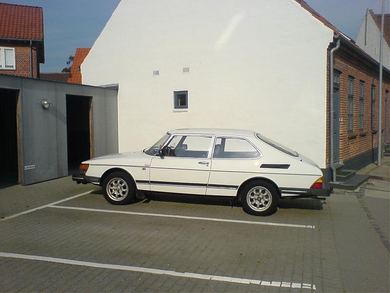

Also erstmal haben wir das Auto gekauft... nach dem Urlaub nehmen wir es auf dem Rückweg mit :cool: :cool:
Der Rost hat schon seine Spuhren hinterlassen und einiges überfallen... wir werden da sehr viel Arbeit investieren müssen...
Motor läuft wunderbar, über den Choke hab ich mich gefreut :biggrin:
Haben eine Testfahrt gemacht und es macht richtig Spaß :eek: :rolleyes:

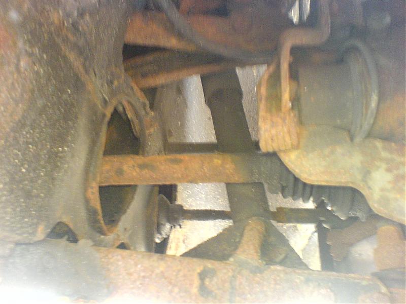

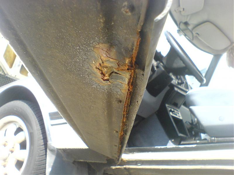

Zum Rost...
Die Fahrertür hat ein wenig Rost...
Im Kofferraum beim Reserverad durchgerostet... (kleine Ecke)
Anängerkupplung Schrottplatzfertig :frown:

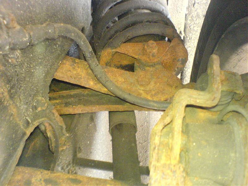

Bremsen, Radaufhängung, Antriebswelle sind ziehmlich angerostet... aber nur Vorne !!

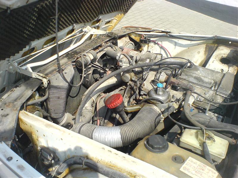

Motorraum sieht gut aus,müsste aber mal geputzt werden !!
Batterie war gut entladen... aber nach 5km und 70A-Ladestrom geht der Motor auch ohne Schieben wieder an :biggrin:
Hab mal eine Zündkerze rausgeschraubt... oben an der Elektrode wieneu...unten am Gewinde etwas Ölig...

127.000kmh
UND Bj. '85

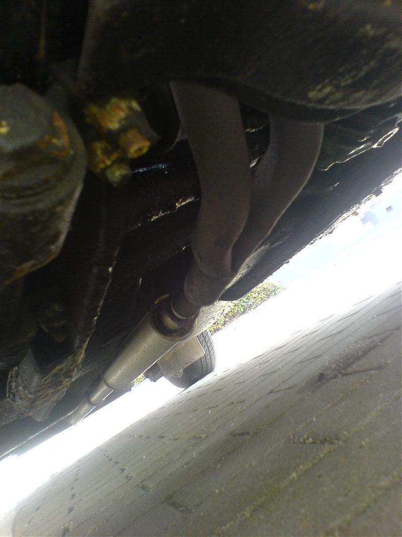

2005: neuer Ölfilter, Alle Öle gecheckt... NEUES Auspuffsystem
Nun zu den Bildern... ich will sie gar nicht reinstellen...
Im Ganzen haben wir einiges zu tun... :tongue:

ABS haben erst die letzten ab MY90 oder 91. So wie die Bilder aussehen, werdet ihr an den Wellentunneln eure Freude haben - viel Arbeit. Ansonsten sind leider keine Bilder der typischen Roststellen dabei (ok, außer Türen).
