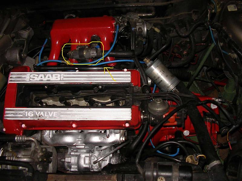

Luftfilter ,Kerzen ,öl alles neu.Unterdruckschläuche sind geprüft und zum Teil ersetzt.ISt das auf dem Bild der leerlaufregler?Wie kann ich diesen reinigen?
ich hätte noch die lamda im verdacht...
Das ist der Leerlaufregler - Ausbauen und dort wo die dicken Schläuche dran sind mit Bremsenreiniger und einem dünnen Pinsel den Dreck entfernen - dann mal einen schuss wd-40 rein und das ganze sollte wieder Leichtgängig sein. Lambdasonde dürfte direkt nach dem Kaltstart in der ersten Minute noch nicht arbeiten - daher würde ich die erst mal ausklammern.

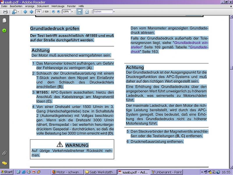

Weisst du nicht wie man das APC neu abgleicht ???
guckst Du hier.
guckst Du hier.
Soweit zutreffend.
Nur mach ich so etwas grundsätzlich auf dem Leistungsprüfstand.
Weil die Druckanzeige zusammen mit einer Reihe anderer hübscher Werte direkt am Tester mitgeschrieben werden kann. Und mit dem variablen Rollwiderstand und stufenlos verstellbarer Kühlluft-Zufuhr nahezu jeder Lastzustand simuliert werden kann...
Wer sowas nicht hat, dem empfehle ich, die Druckanzeige mit einer Spiralfeder am Innenspiegel aufzuhängen, damit die Anzeigewerte nicht durch Stöße vom Fahrwerk beeinflusst werden können. Analoge Anzeigegeräte sollten möglichst auch nicht flach irgendwo auf dem Beifahrersitz rumliegen, sonst bekommt man trotz des recht trägen Zeigers immer mal wieder fehlerhafte Ausschläge.

Du willst den Grundladedruck auf dem Leistungsprüfstand einstellen? Meinst Du das jetzt ernst?
@superaero: kalibrieren ist das nicht, eher einstellen.
guckst Du hier.
Ach so, superaero versuchte einen Scherz zu machen.
Die GLD-Einstellung wurde Dir ja nun schon einige Male erklärt (>SUCHE)
