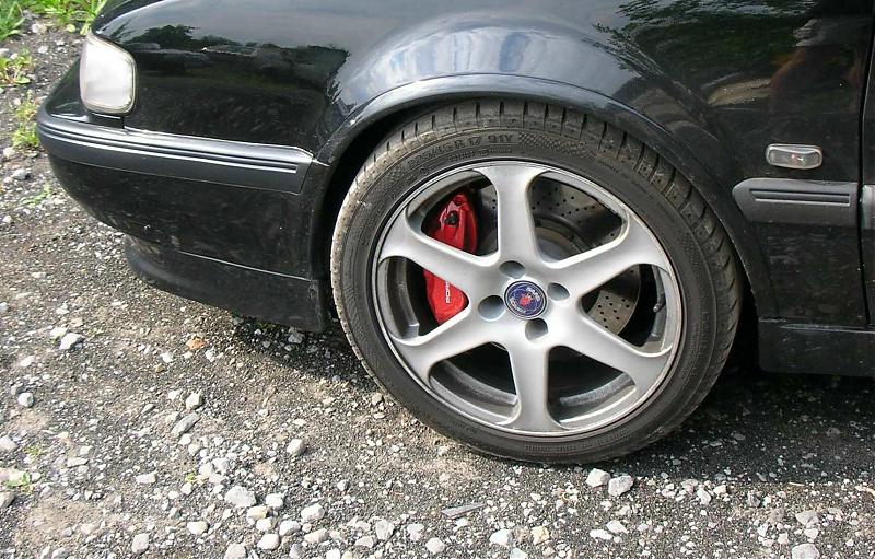

Die Teile sind mittlerweile beim Fachbetrieb zum Pulverbeschichten.
Bitte erschlagt mich nicht.... sie werden ROT....
Sag ich doch... es führt kein Weg an dem 9000er Bremssattel vorbei.
solange du dann RONAL turbos fährst sieht das ja keiner :tongue:
Radkappen :biggrin:
hey! nichts gegen rote sättel! :biggrin:
:viking:
Stimmt... ich fahre die Ronal Turbo in 16"....
... solange das mit dem roten Lack harmoniert ...
na siehste :biggrin:
ich hoffe sie werden in taladega-rot (oder wie deine farbe heißt)... dank der ronals hast du gerade noch so die kurve bekommen :rolleyes: :biggrin:
PS: in 15" wäre das auch echt ärgerlich gewesen, dann musst du außen die gewichte krimmen, und das geht ja mal was garnicht...
DAS war auch unumstritten, nur an deiner vorgehensweise können wir noch arbeiten :smile:
achja, nachdem die sättel rot werden, ich hoffe du kommst nicht auf irgendwelche "sport"-bremsscheiben-ideen :rolleyes:
Und vergiß bitte nicht, mit Tippex das Wort "Porsche" draufzupinseln - damit das Gesamtbild stimmig bleibt...
*wegduck*
Also... Bremsscheiben und Beläge nur original... war schon immer so.
Zu dem Kommentar mit dem Tippex (von meinem liebsten Forum-Mitglied) äußere ich mich aus verständlichen Gründen nicht. Ich würde allerdings nur allzu gern sein Gesicht sehen, wenn ich tatsächlich auf die Idee käme, Porsche-Bremsen oder vielleicht AP-Racing an meinen Saab dran zu schrauben... :evil: ... ganz ausgeschlossen ist es nicht... leider gibt es keine Ronals in 17"... :vroam:
