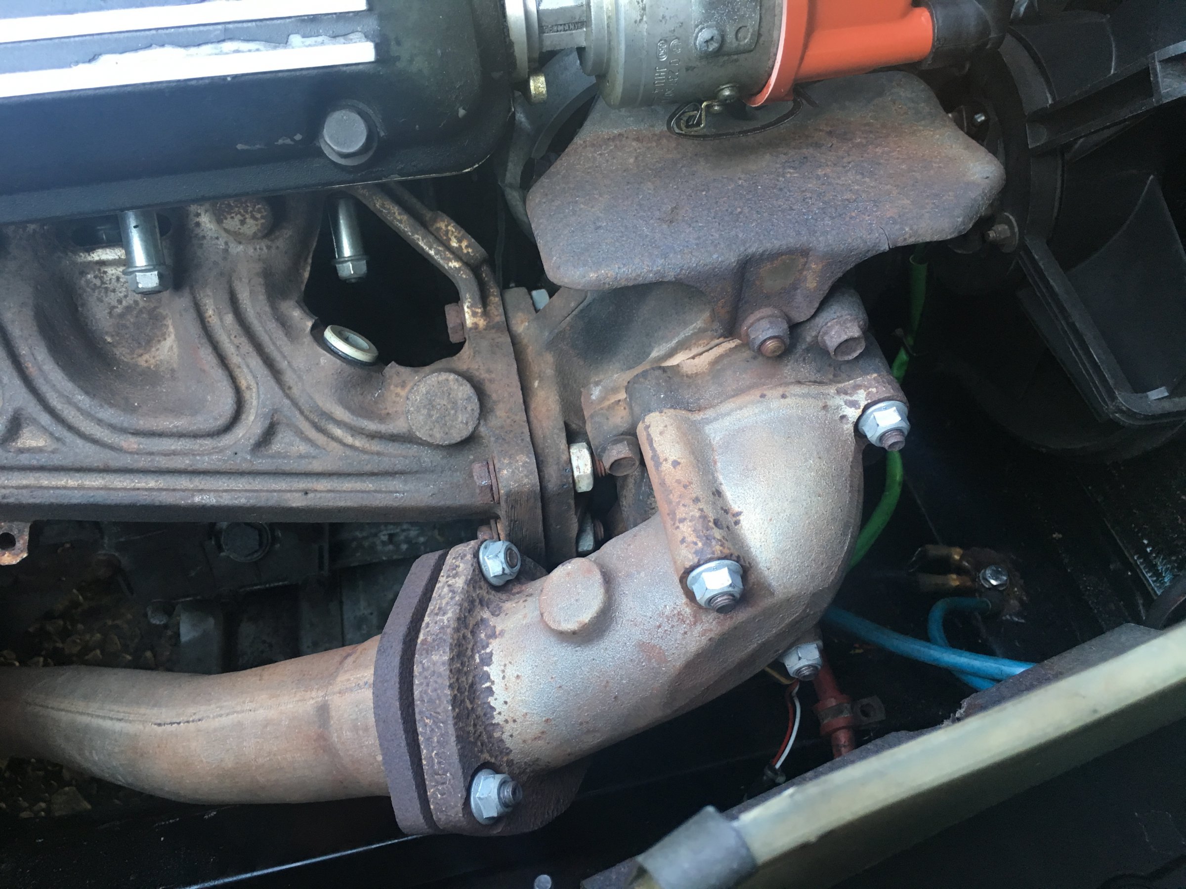

[ATTACH]138404[/ATTACH]
ich habe die hier empfohlene, schmahlere Batterie verbaut. Im Winter das Letzte, habe bei Kälte in der Garage nicht genügend Saft... die ist einfach zu klein...
