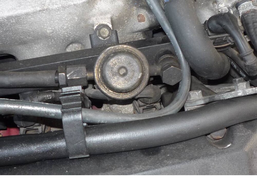

Dämpfer Kraftstoffsystem..?
Hallo Leute,
neulich beim Schmökern im EPC fand ich in der Abteilung Kraftstofftank einen sog. Dämpfer (Pos. 34) an dem Verteilerrohr gegenüber dem Benzindruckregler. Wenn ich bei mir unter die Haube sehe gibt es das Teil aber weit und breit nicht. Wo ist denn das normalerweise verbaut? Kennt das jemand?
[ATTACH]50638.vB[/ATTACH]

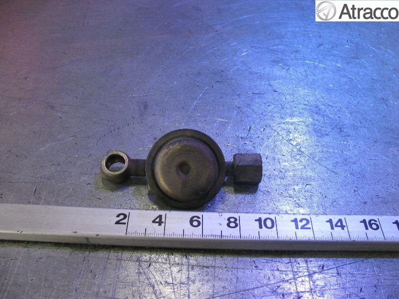

Wenn man danach googelt gibt es bei den schwedischen Teileverwertern tatsächlich ein Foto davon:
http://www.bildelsbasen.se/?index=default&link=item&post_id=18233684
[ATTACH]50639.vB[/ATTACH]
Schon mal einer gesehen?
Danke für Eure Hinweise.

Tja, auf jeden Fall ist das Ding schon mal NLS.
Einschränkungen, wann & wo die Dinger verbaut wurden, habe ich im EPC allerdings auch keine gefunden. Müsste theoretisch nach meiner EPC-Lesart also jeder 96er 9k haben.
Müße ich morgen bei unseren beiden mal schauen.
Ist genauso wenig verbaut wie der Klopfsensor, ist auch gelistet.
