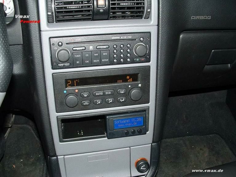

Gibt auch eine Kombianzeige von V-Max, die ich sehr gelungen finde:
http://www.vmax.de/html/anzeige2.html
Zum 900 Conv: Nicht ganz mein Fall, muss ich zugeben :-)

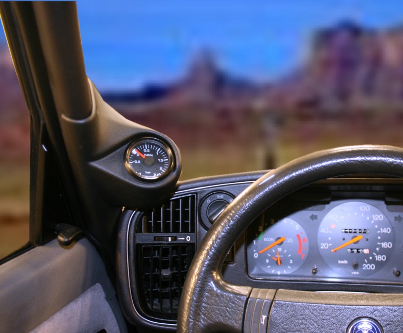

Lambda-Anzeige analog im Durchmesser 52mm siehe Abbildung; gibts von Autometer im gleichen Masse auch als digital, hab leider keine Abbildung hochladen können!
Instrummentenhalterung für A-Säule im 901 gibts einzeln oder im doppel, aber aufgepasst, die Anzeige ist dermassen "schräg" positioniert, dass eine Analog-Anzeige von der Fahrerposition nicht ideal ablesbar ist; sie müsste senkrechter angeordnet sein, ist aber wegen der steilen A-Säule im 901 nicht möglich, gegenüber den moderneren Saab's, bei denen es bedeutend besser ablesbar wäre; siehe dazu die Abbildung!
