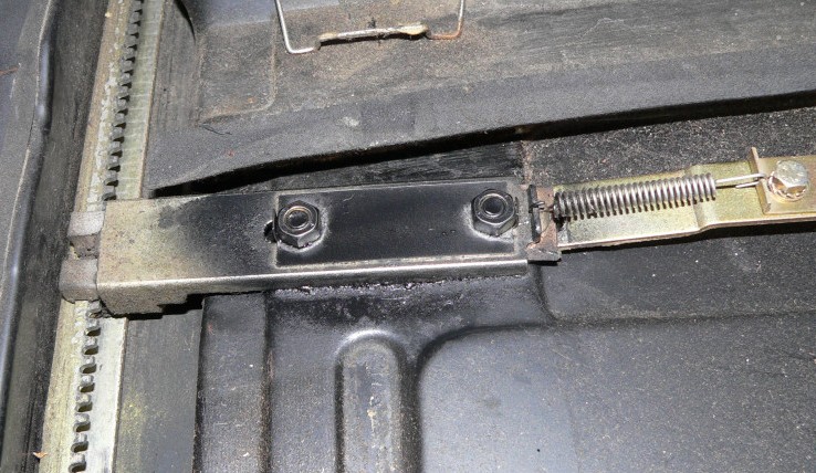

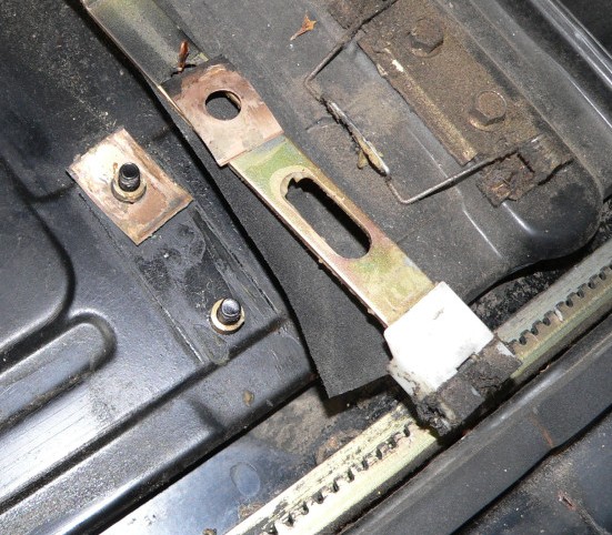

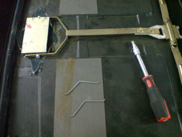

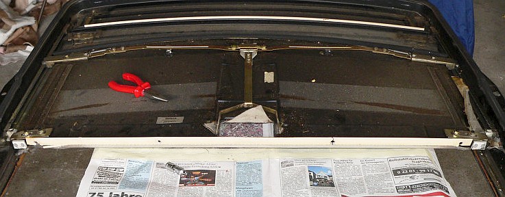

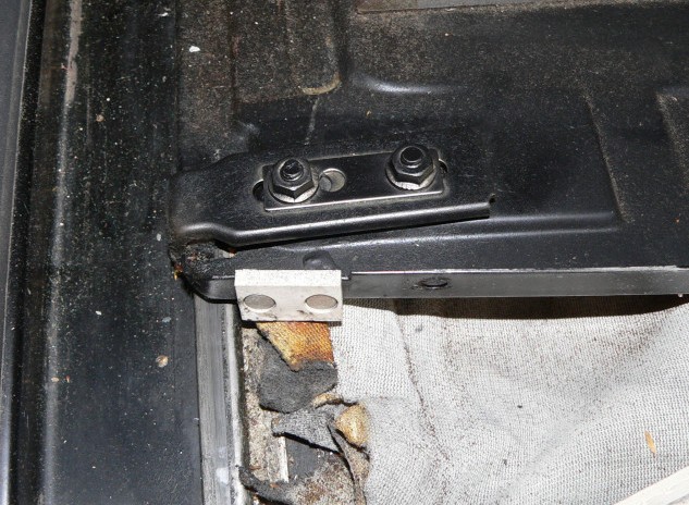

Hier noch einige Bilder:

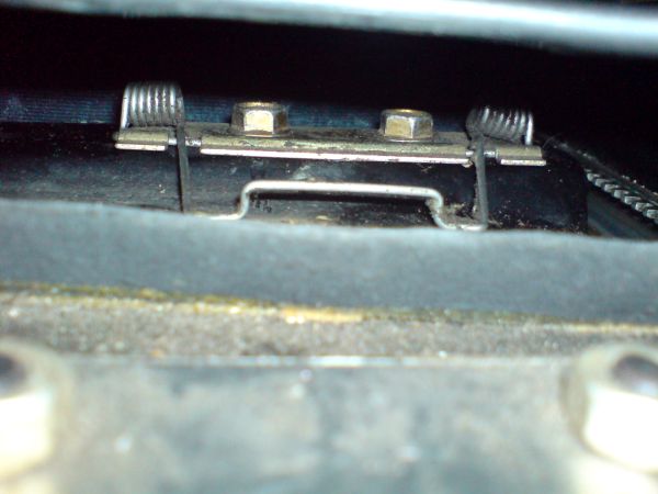

Die Arme habe ich mit der Zange etwas zusammengepresst, damit die Führungen drin etwas halten. Da muss doch nicht wirklich Spiel sein oder!?
Ist halt eine Philosphiefrage: Man kann die ganze Kassette ausbauen (Himmel muss draussen sein), oder die Kassette drinlassen und am Wagen von oben arbeiten.

Philosophie hin oder her. Ich denke es ist um einiges einfacher die Kassette auszubauen um da das Schiebedach samt Führung einzupassen. Was wiegt die Kassette (da müssen bestimmt zwei Mann ran)

So muss das...
http://www.901flpt.de/Diverses/Feder_an_Kassette.jpg
