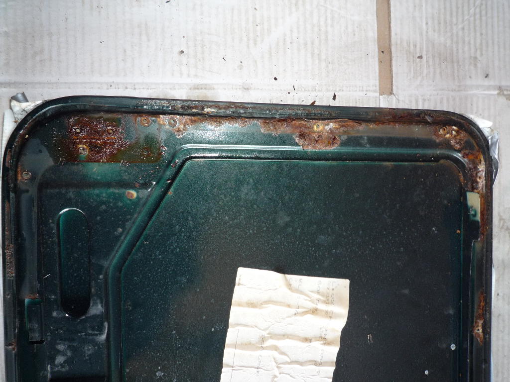

Schiebedach einbauen!
Jepp! :eek:
Eine Stelle mehr, wo meiner nicht rostet. :rolleyes:
Zugegeben, allerdings die Einzige, wo ich bisher welchen endeckt habe.:biggrin:
dann haste noch nicht alle ecken durchgeschaut *duckundversteck* :-))))))
