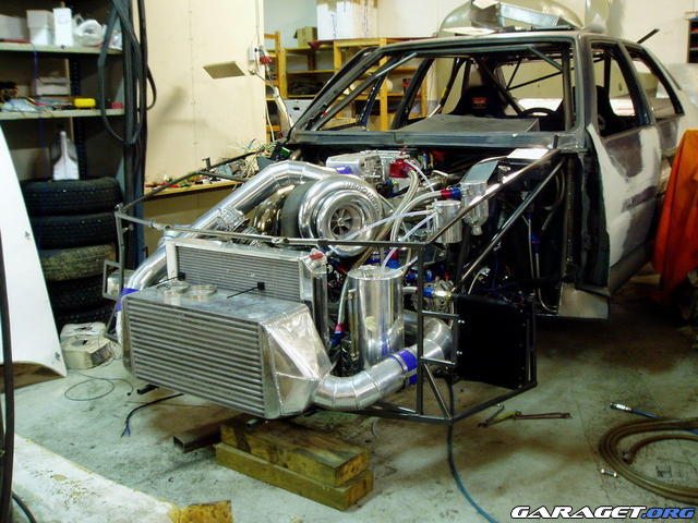

Warum macht Ihr den Motor nich richtig standfest wenn ihr mit 18 bar Ladedruck fahren wollt.

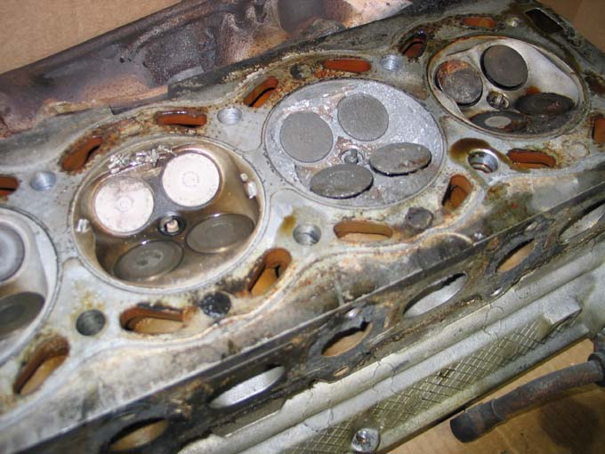

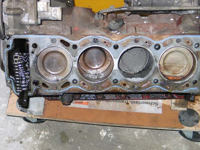

Meine Lieblingsbilder zum Thema.
Sieht ziemlich heiss geworden aus.
Interessant, auf (fast) allen Zylindern unterschiedliche Schadensbilder und trotzdem irgendwie alles nicht wirklich schön!
Naja, mit 18 bar Ladedruck kann man bestimmt auch das "heilen"...
Eigendlich schon: Der Kolben #3 hat sich schön gleichmässig auf den Restmotor verteilt.
Mag sein, dass die "Maden" auf 1 und 2 die Reste von 3 sind, welcher wirklich nicht gut aussieht. Habe ich so noch nicht gesehen.
4 scheint aber vorher schon Wasser gesehen zu haben, also im Vorfeld Kopfdichtungsschaden. Oder hatte der Besitzer nur auf der 4 Wassereinspritzung verbaut?
