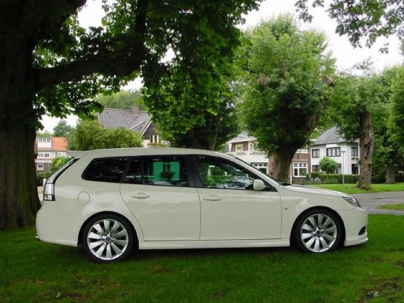

Oder diese? Obwohl kein 9-5...
Sind aber Felgen vom 9-5er ab MY10;-! Er hat bestimmt Lochkreisadapter von 5x120 zu 5x110!Schick währen auch die Felgen vom Insigna OPC.

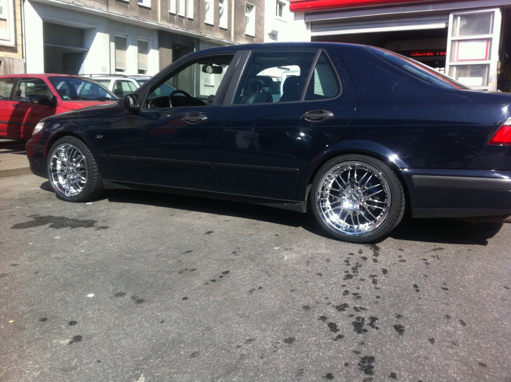

[ATTACH]61902.vB[/ATTACH]Chrom Royal Gt in 18 Zoll mit Spurverbreiterung . 8,5J plus 2cm pro rad
glänzen immer noch wie neu . Werden aber auch jeden gewischt und einmal die Woche mit NevrDull poliert. Glänzen wie Sau
musstest du was an der karosserie ändern?Oder welche et hast du?weil ich habe 8x18 et 35 und da passen auch noch gut 30mm pro seite;-)
et 35 . bei mir wurde es schon mit 2cm pro rad etwas kritisch . musste an den seiten gezogen werden. gruss
gezogen?Oder gebördelt?Hast du den Innenkotflügel noch?
da auf dem bild waren die spurplatten noch nicht drauf. also innen das ganze gummi wurde entfernt und dann mit einem fön gezogen.
