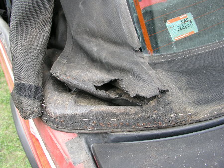

Das Eindringen von Feuchtigkeit wird wahrscheinlich durch den im Laufe der Jahre vollkommen verrotteten Heckscheibenrahmen ermöglicht. Hier insbesondere in dem Bereich links und rechts unten, der vom eigentlich Verdeck abgedeckt wird.
Um dies besser zu verdeutlichen anbei Bildmaterial :-))

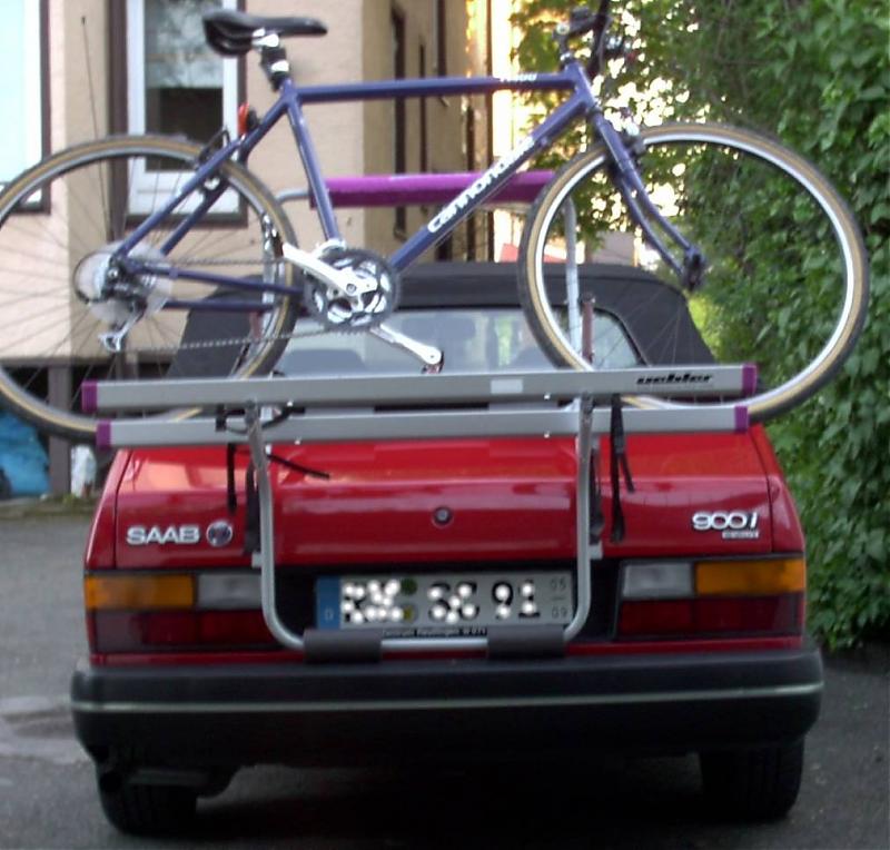

Zwischen Heckscheibe und Heckspoiler 900i, etwa gleich breit wie die Scheibe, ist an der Außenseite des Verdecks eine "Tasche". Diese geht etwa 15 cm unter die äußere Verdeckhaut. Der Keder rings um die Heckscheibe, quasi ein umgekehrtes -U-, verschwindet rechts und links in dieser Öffnung.
Auf dem Bild ist es der Bereich hinter den Querschienen des Fahrradträgers. Besseres Bild habe ich nicht.
Wenn es nun auf die Heckscheibe regnet, läuft das Wasser in diesen recht großen Zwischenraum. Meiner Schätzung nach gehen da gut zwei Liter Wasser rein.
Nun frage ich mich, wo das Wasser wieder rauslaufen soll. Konstruktionsbedingt sehe ich keine Möglichkeiten, kann mir aber auch nicht vorstellen, daß das Wasser da einfach vor sich hin verdampfen soll.
