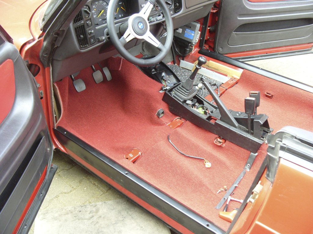

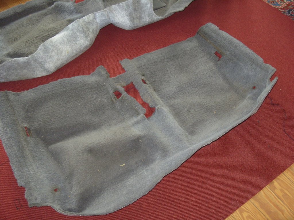

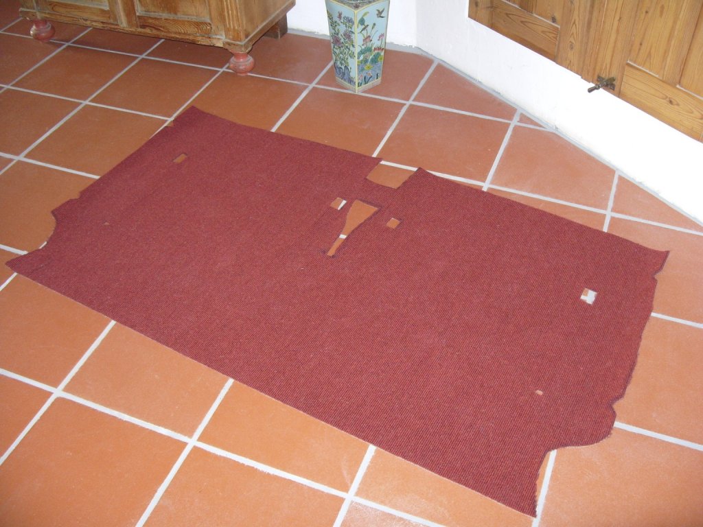

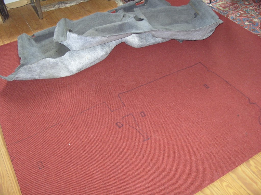

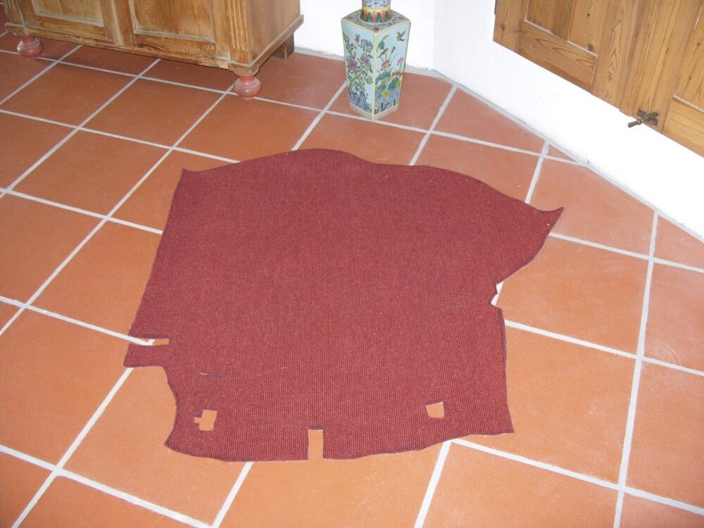

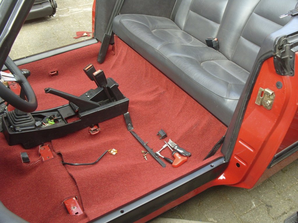

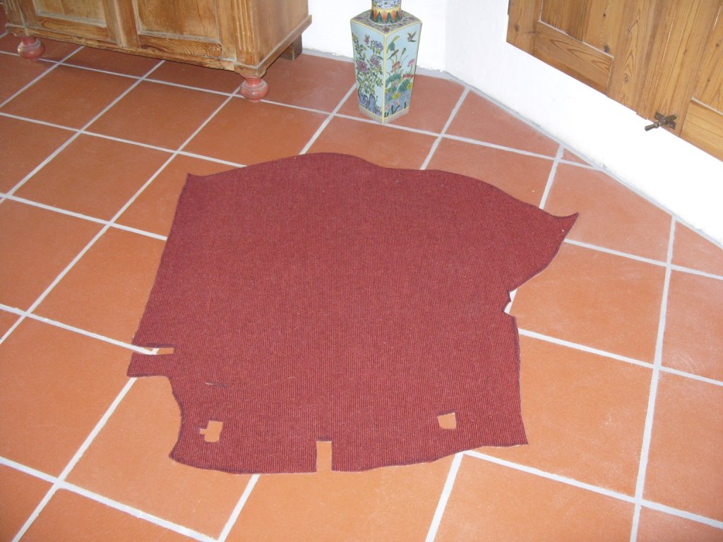

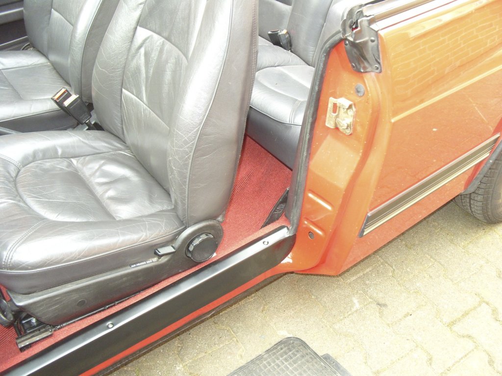

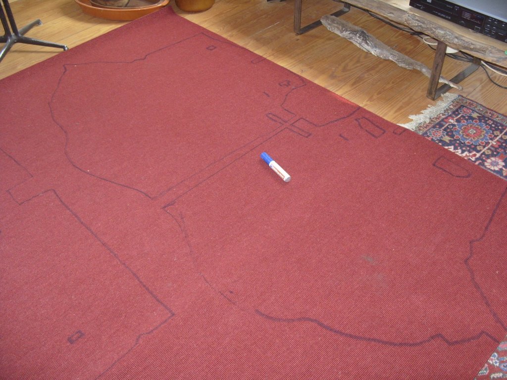

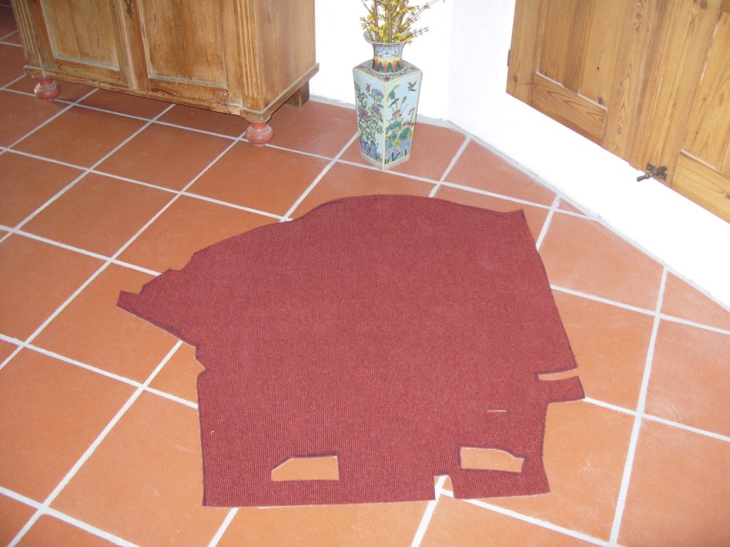

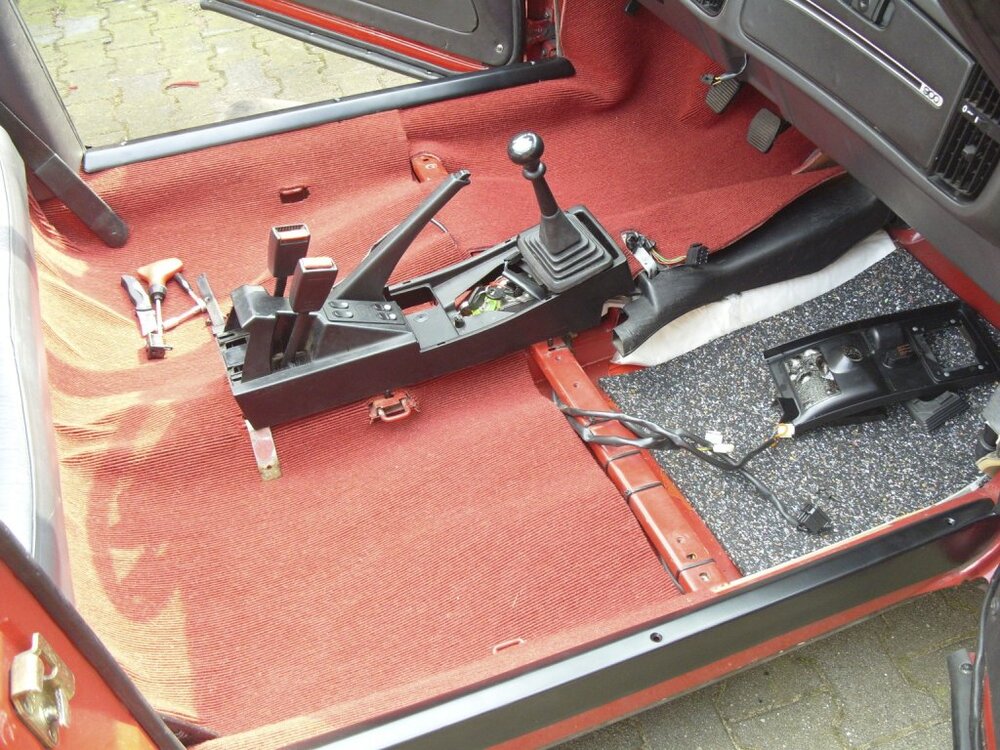

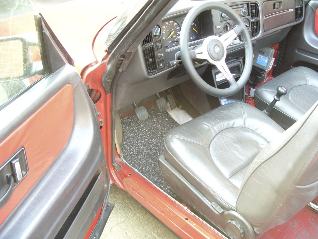

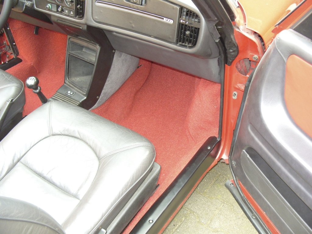

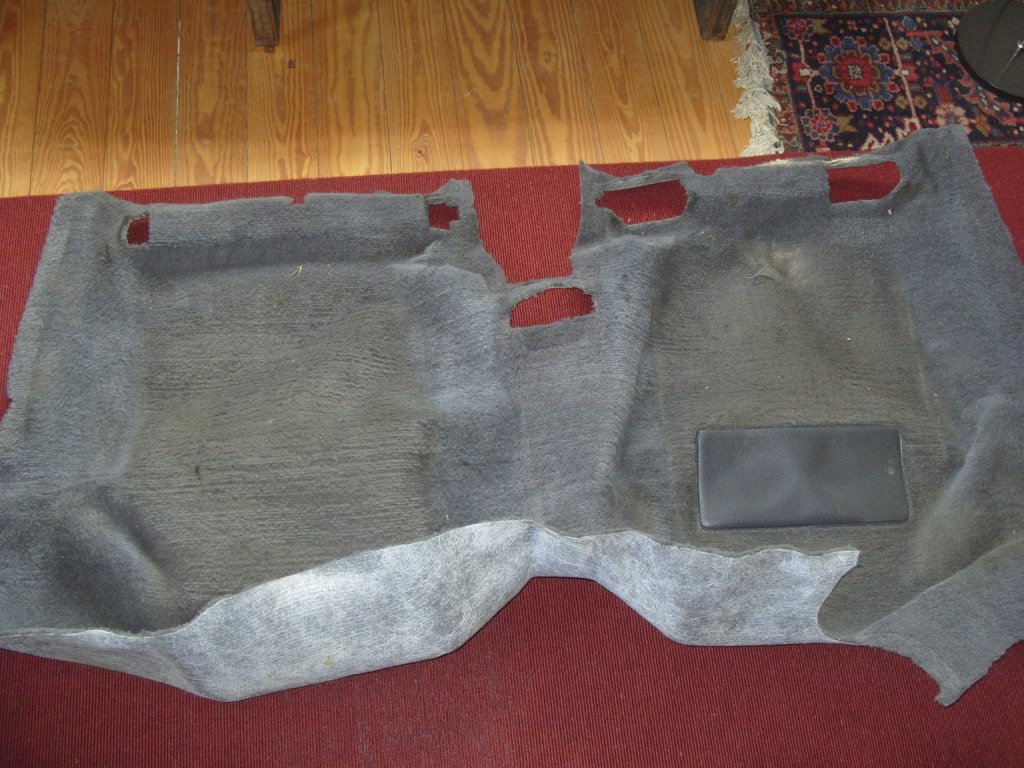

Ich hatte an anderer Stelle versprochen, die Verlegung des neuen Teppichs zu dokumentieren. Auslegware Tretford Interland in Wagenfarbe - Vorbehandlung: Wagenboden mit Hammerite (klassik). Darüber Waschmaschinen-Dröhnmatten an Stelle der Schaumstoff/Gummi-Matten. Den Tretfort gibt es nur in 2m Breite - die Streifenstruktur soll in Fahrtrichtung verlaufen. Man benötigt exakt 2,20 m Länge. Aus Praktikabilitätsgründen wird der vordere Teil zweiteilig hergestellt. Die Überlappung wird später durch die Mittelkonsole verdeckt sein. Die einzigen Problemstellen (Erfahrung bei No.1) sind die Öffnungen für die Bodenheizung neben der Schaltkonsole... Mal sehen, ob ich das diesmal besser hinbekomme... :smile:
Einbau
... natürlich nicht ohne Problem, aber allemal besser als ohne, oder das verweste Original...
hm, so ganz will sich das zeug ja auch nicht legen.
vielleicht ist es durch rückseitige material "-erleichterung" zu bändigen.
Oder vielleicht mit so einem Dampfpüsterich erhitzen und in Form bringen.
Mhhmhhh....

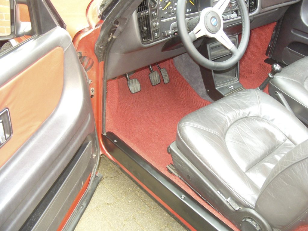

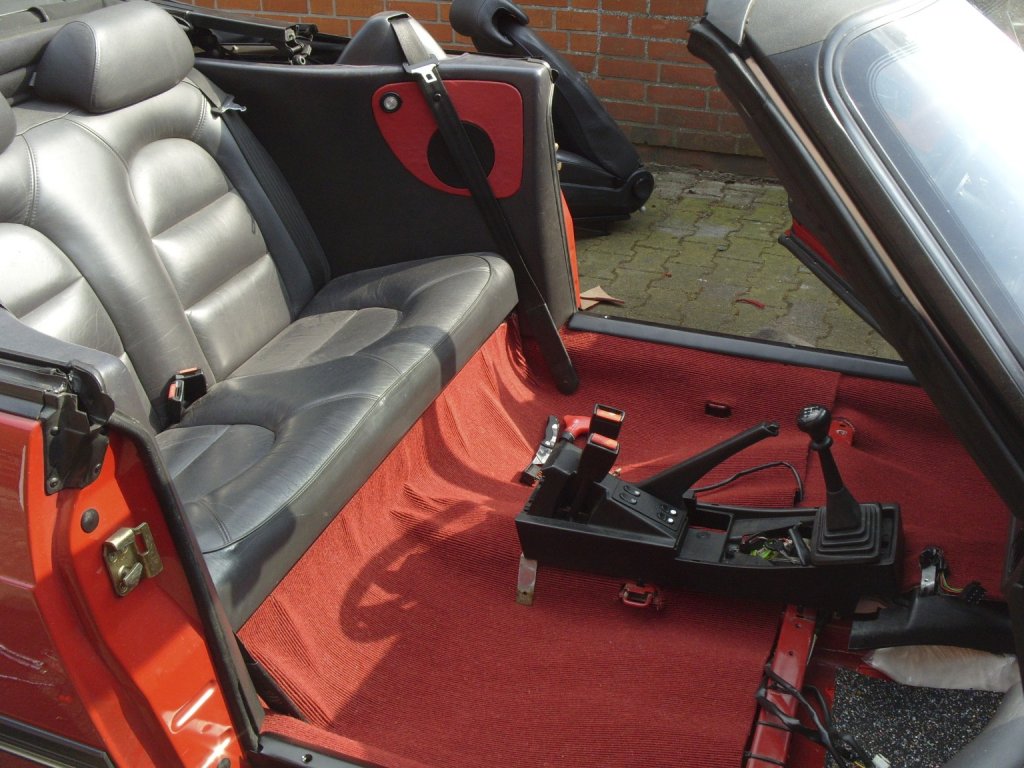

So sehr ich die Arbeit bewundere (gerade neuer Teppich wertet einen Innenraum, ach was: ein ganzes Fahrzeug, unheimlich auf), frage ich mich doch, ob sich die verschiedenen Rottöne nur auf den Bildern etwas "beissen" oder ob das in Natura auch grenzwertige Kontraste sind?
Ich glaube, ich bin da zu konservativ. Ich hätte vermutlich wieder dunkelgrauen Teppich gewählt.
EDIT: Sehe gerade Bilder aus Post #19: Dort sieht es wirklich vollkommen passend aus (die Seitenteile sieht man ja dort bereits). Klasse!

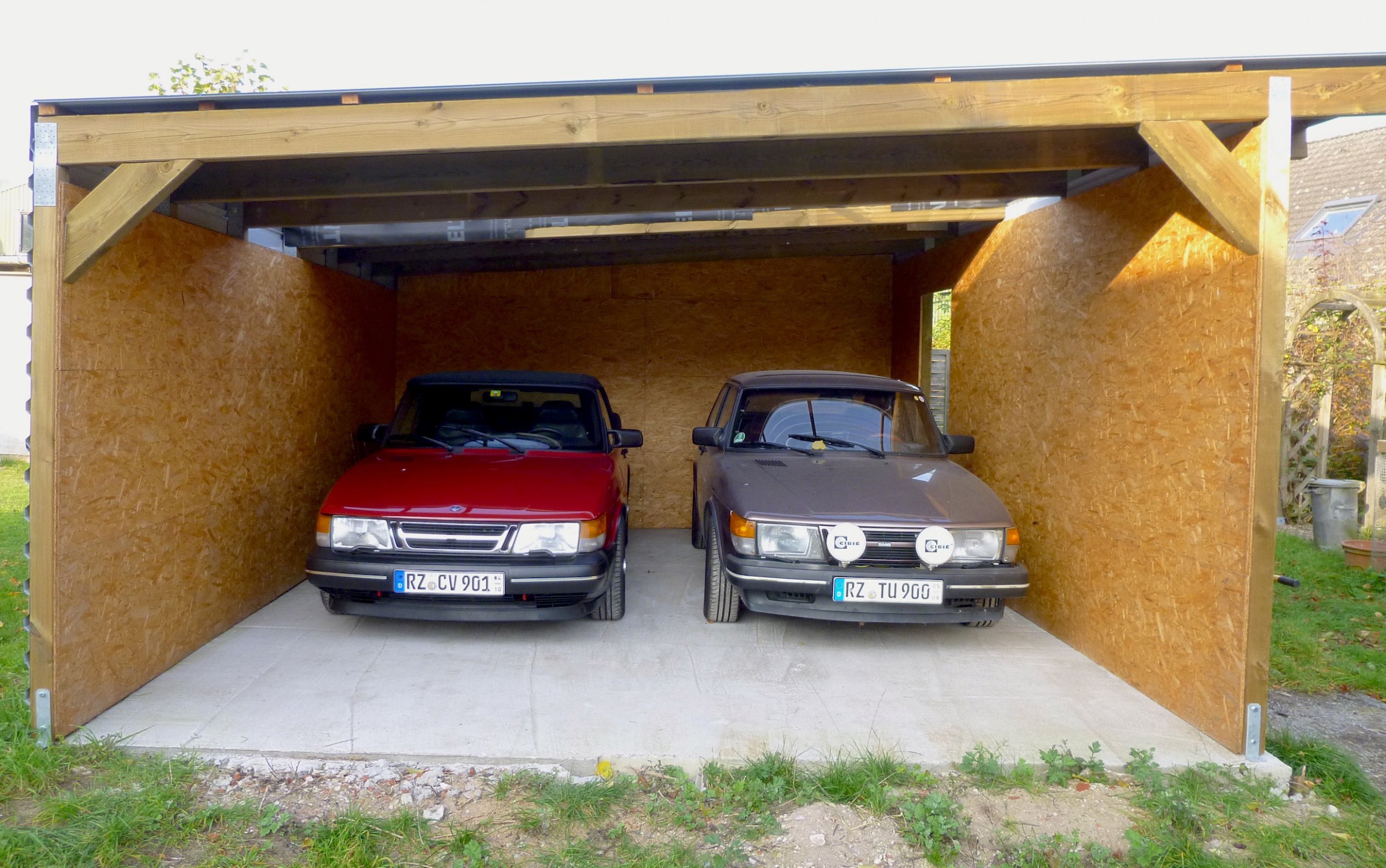

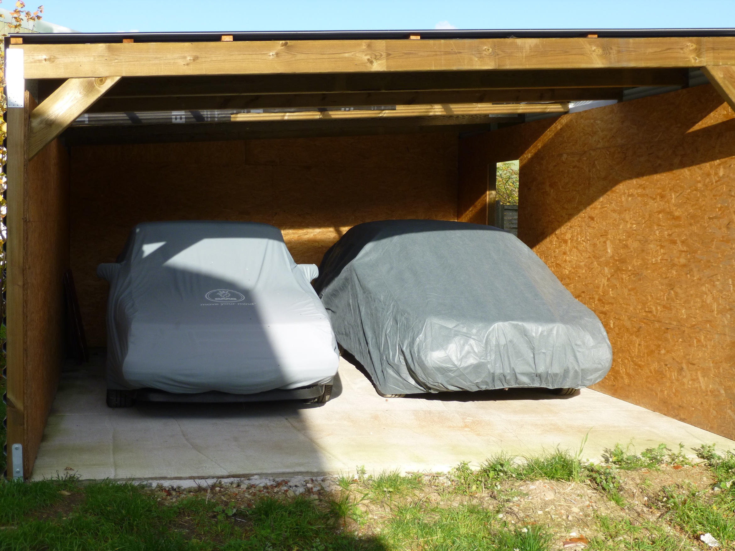

Winterschlaf in neuem Nest. Gute Nacht ihr Zwei! :frown: :sleep::sleep:
Schönes Plätzchen für die Zwei . Fehlt nur noch ein Garagentor oder ??
Habe heute auch meine letzte Fahrt ( offen ) zum Stellplatz gemacht:hello:.
Garagentor? :eek: Jetzt, wo Du's sagst… Na, vielleicht im nächsten Jahr :smokin::date:
Platz für die Karren, weniger Rasenmähen - nennt man wohl Win-win-Situation :biggrin:
Aber das Dach ist schief :vroam:
dafür fehlen noch 10cm an tiefe, dann besagten Mäher zwischen den 901 u St.Peter vorn quer!
weniger Rasenmähen u bei täglicher Nutzung vom 96 fällt der Besuch bei der Mukkibude auch aus.......Win-win-Winn..:tongue::biggrin:
Je nach Hauptwindrichtung würde ich evtl. zumindest 'nen Plane vorhängen, damit die Schmuckstücke nachher nicht doch in 'ner Schneewehe stehen.
Sieht klasse aus! Ich finde ein wenig Stroh hätte das Bild abgerundet :top: :smile:
[mention=80]Alex P.[/mention] Du meinst das Modell "Weihnachtskrippe"? ;-)
Sind aber wirklich 2 schöne Exemplare.
Martin

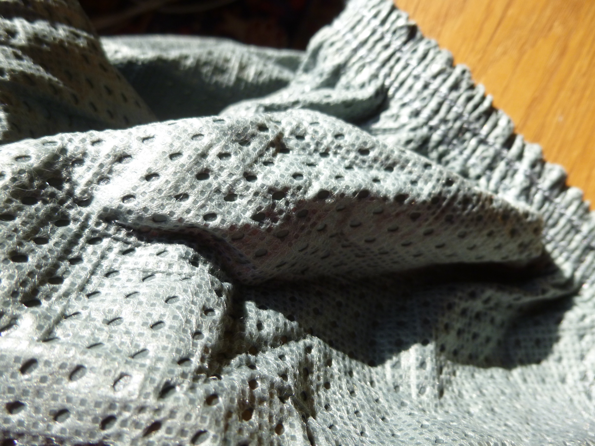

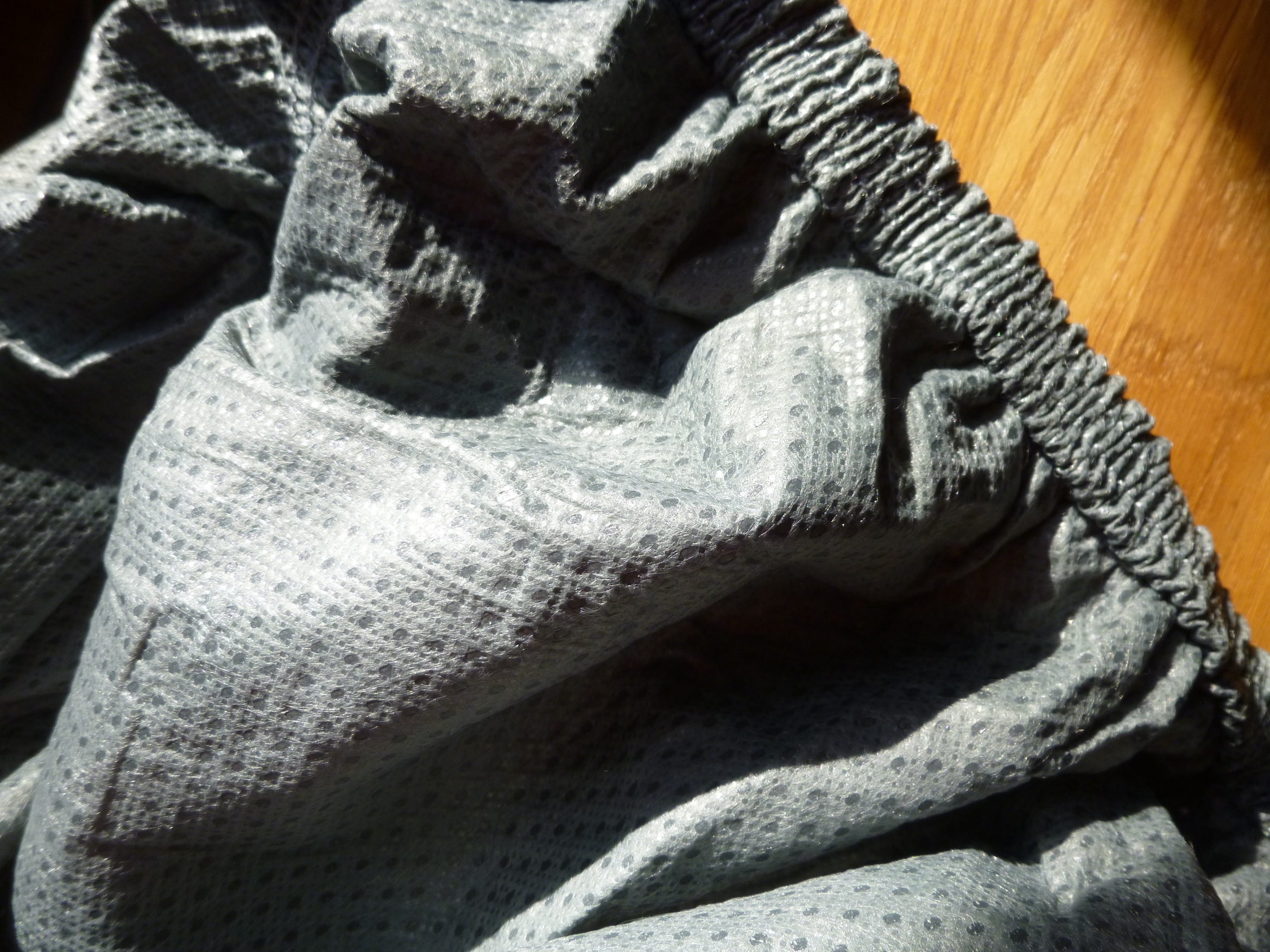

Hier mal der Vergleich zwischen dem (leider nicht mehr lieferbaren) Innencover (links). Passgenau fürs CV geschnitten, inzwischen in der sechsten Saison und dreimal gereinigt, aber eben nicht Feuchtigkeitsresistent (also kommt da noch eine Plane wie rechts rüber). Dafür gleich mal Werbung machen. Für 38.- Euro ist dies Car-e-Cover völlig konkurrenzlos. Ich habe mal MakP1040855.thumb.JPG.a83a8f85cc0b9a68da8f5402898272e7.JPG P1040852.thumb.JPG.2e1570ed63d3991b5eb7897c07aa478a.JPG innen.thumb.JPG.36de085fdc794924c7bcff0c74c319e6.JPG aussen.thumb.JPG.0b9bfdf136be1bc91786c5a77c0e85dc.JPG ros von außen und innen gemacht. Natürlich nicht 100% passgenau für ein CC, aber immerhin 90%. Und spritzwasserfest sowie atmungsaktiv ist es auch noch. Zur nächsten Saison werde ich klären, ob man den Stoff ggf. bedrucken kann. Das wär's dann :smile:
Ja, die Dinger (vom Tegernsee) nutze ich auch schon seit ein paar Jahren.
Für Innen völlig ausreichend.
