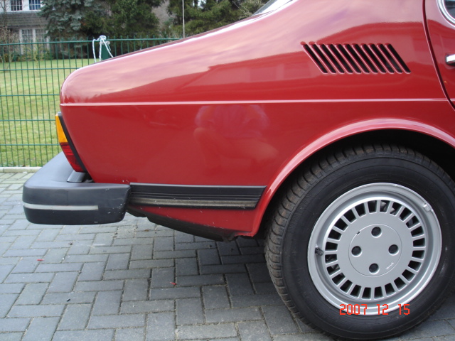

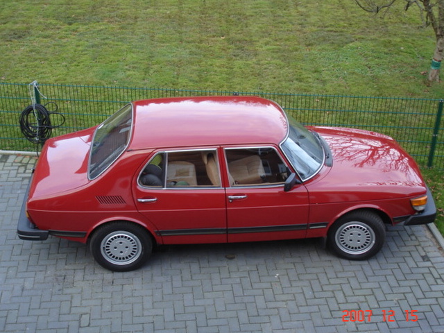

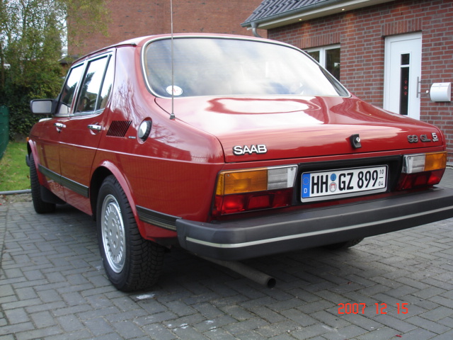

Zur Belohnung noch ein paar Bilderchen. Immerhin sind die Felgen jetzt turbo!
Danke nochmal an alle!
