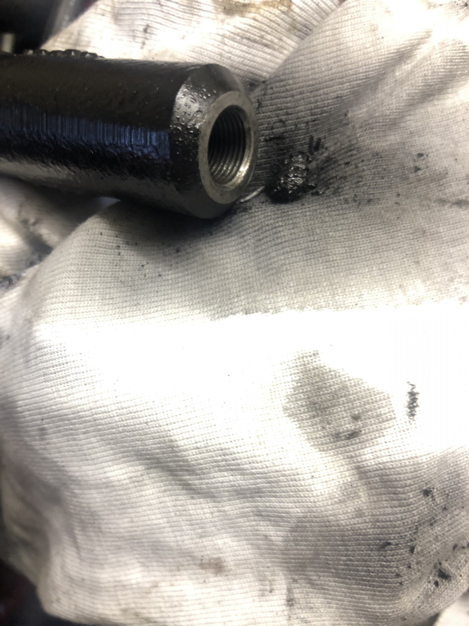

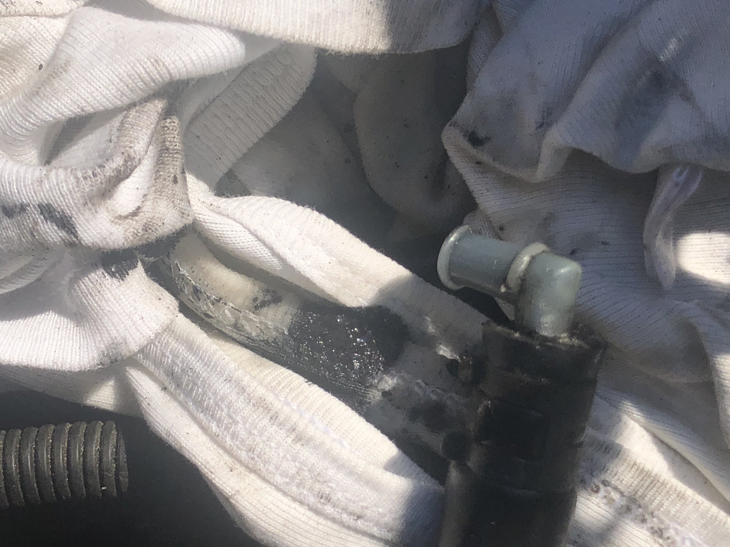

Moin Erik ewolf033,
hab gerade ein ähnliches Problem an der R Sensonic.
Hier ist es das so oft auflösende Gummi des Zuleitungsschlauches vom Vorratsbehälter zum Hauptzylinder. Die Weichmacher des Gummis setzen sich in der Bremsflüssigkeit ab und werden zu einem Masch, der den Hauptzylinder und den Nehmerzylinder zusetzen.
Bin gerade dabei das komplette System zu reinigen und zu tauschen.
Fehlermeldung
- 1760
- 1780
- oder wenn es ganz dumm läuft ohne genauen Fehlercode
Die Schalthebelsensoren geben weiterhin ihre richtige Meldungen und haben damit nichts zu tun.
Kann man im Tech2 deutlich erkennen.
Lass deinem Saab die Sensonic!!!!
Such dir jemanden, der die Fehler auslesen kann und die Anlage spült.
Bearbeitet von icesaab
Nach der Beschreibung denke ich an mehrere Probleme.
Die Hydraulik ist die eine Geschichte...deren Ansteuerung eine andere.
Das Stellglied für die Kupplungsbetätigung war und ist ein Schwachpunkt, weswegen damals die meisten Sensonic auf manuelle Kupplung umgebaut wurden.
Und die Sensoren am Schalthebel halten auch nicht ewig.
Wenn die Hydraulik nicht ordentlich funktioniert, dann bekommt man die Gänge nicht eingelegt. Ist bei der manuellen Kupplungs-Hydraulik nicht anders!
Funktioniert aber ein oder mehrere Sensoren am Schalthebel nicht, dann kuppelt das Stellglied erst gar nicht aus...und man versucht den Gang einzulegen, ohne die Kupplung zu betätigen.
Funktioniert bei einem Schaltgetriebe mit normaler Kupplung auch nicht!
Das Problem scheint ja darin zu bestehen, dass das Getriebe sporadisch gangunabhängig mehr oder weniger ausgeprägt keinen Kraftschluss kriegt.
Meinem Verständnis des Systems nach kann das so wie icesaab es beschreibt schon sehr gut daran liegen, dass die Hydraulikleitung zugesetzt ist. Der Druck beim Treten reicht immer zum Trennen aus, diesen "Propfen" zu überwinden - beim Lösen der Kupplung dann aber nicht, so dass der Druck ganz oder teilweise erhalten bleibt (weil der Schmodder wie ein Ventil wirkt) und die Kupplung nicht schließt oder schleift. In letzterem Fall droht dann Kupplungsverschleiß im Zeitraffer bis hin zum baldigen Totalausfall - so würde ich also keine unnötigen Fahrten (außer in eine Werkstatt) mehr machen, gerade wenn die finanziellen Ressourcen begrenzt und ein baldiger Kupplungswechsel unerwünscht sind!
Das wäre damit auch kein eigentliches Sensonic-, sondern reines Hydraulikproblem, das jede hydraulische Kupplung ereilen könnte, dessen Flüssigkeit Ewigkeiten nicht getauscht wurde. Nur merkt man es bei der Sensonic halt nicht am Pedal... :cool:
......Nur merkt man es bei der Sensonic halt nicht am Pedal... :cool:
......sondern an der hin und wieder aufleuchtenden ACS Meldung beim Schalten...und man meint die Kupplung rutscht durch...bis der Hauptzylinder 4925939 nichts mehr durchlässt....und der Saab flugunfähig ist :redface:
