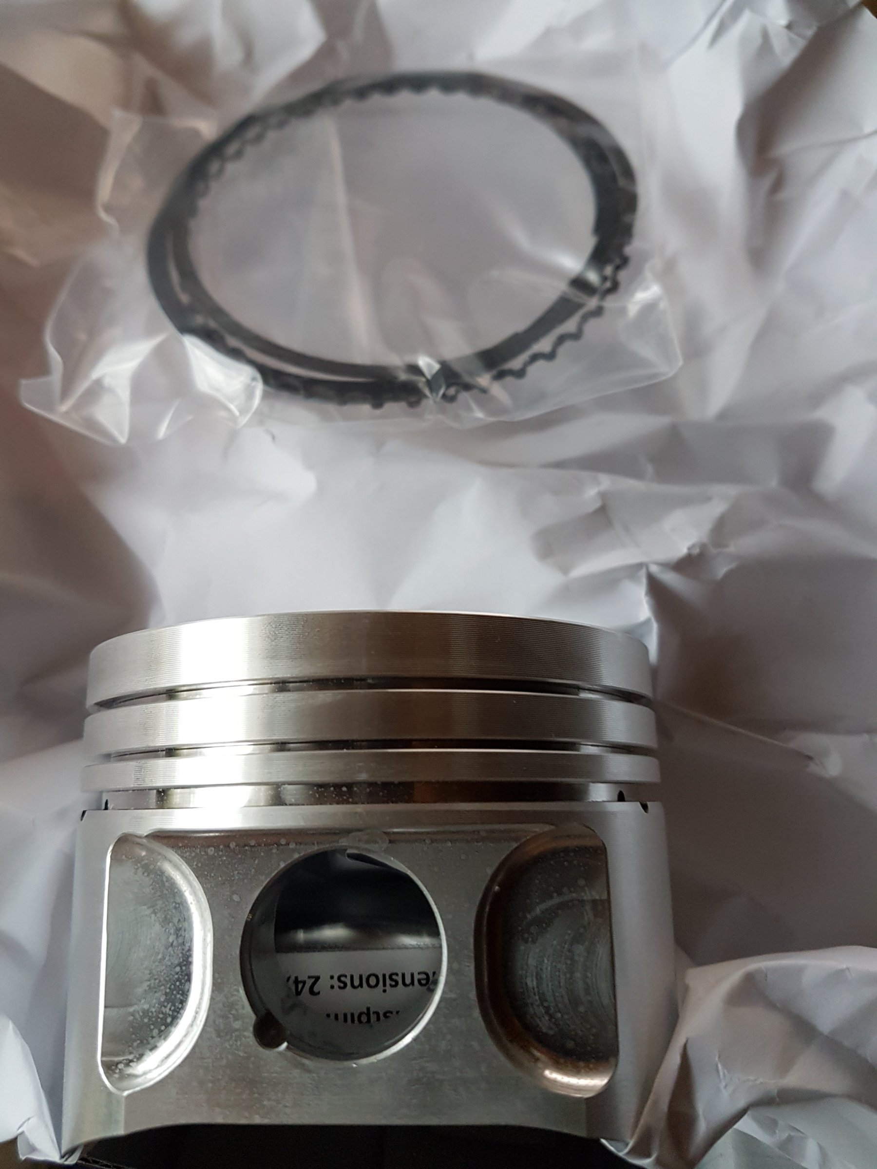

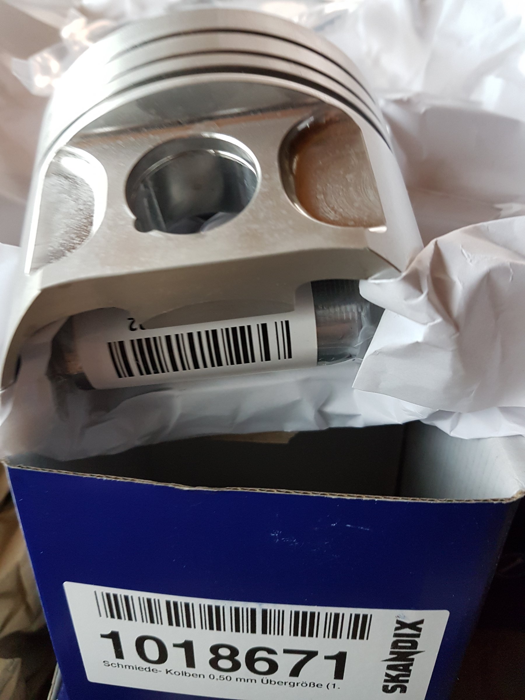

Kolben wurden bisher von Skandix regelmäßig in Auftrag gegeben und wieder ins Sortiment genommen, bis diese verkauft sind.
Das könnte bedeuten, wenn sich genug finden, die bei Skandix nachfragen, gibt es eine Fertigung....Übermaß 1 + 2???
Dazu kommt noch etwas Hoffnung durch einen Bericht in der Oldtimer-Markt, über die Einzelanfertigung von Kolben.....das ist auch möglich!
Kosten gar nicht soviel mehr wie die letzten Skandix-Kolben (120€ pro Kolben, zu letzte auch mehr).. siehe bei den Bildern, die laufen jetzt im neu aufgesetzten Motor - ohne klappern, ohne klemmen! Alles wird gut?:biggrin:

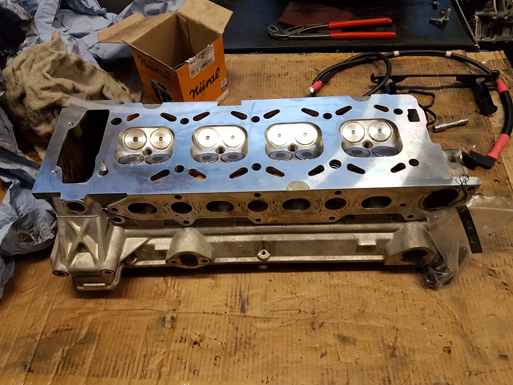

Beim ZK (Zylinder Kopf) müsste hoffentlich noch was brauchbares in meinem Fundus sein...bisher konnte ich aus zwei Motoren, einen intakten zusammenbauen.
Den verzogenen ZK habe ich auch noch und wollte diesen vielleicht als "Sägemodell" nutzen, für Anschauungszwecke - Berufsschule oder Saab-Workshop?:ciao:

Hier ein schön geplanter Zylinderkopf, mit neuen Ventilen
