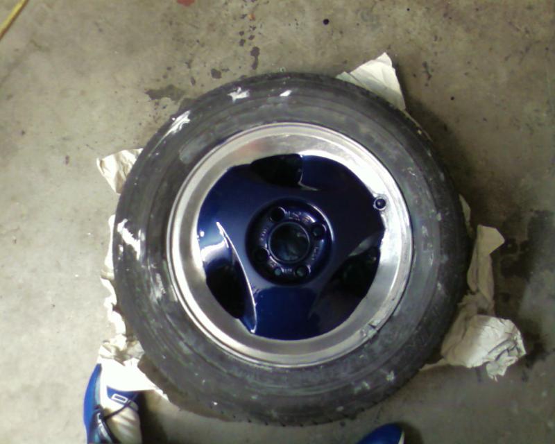

Ich habe heute an einer kleinen Stelle mal selbst daran rumgefrickelt....
Werde es wohl besser sein lassen und zum Spezialisten bringen.

Das ist eine rel. simple Methode und mit "Hausmitteln" zu machen.
Arbeit ist es dennoch, da vor dem Schlefen der Klarlack per Hand abgemacht werden muß - ich habs mit einem Messer gemacht. (steht aber im thread)
