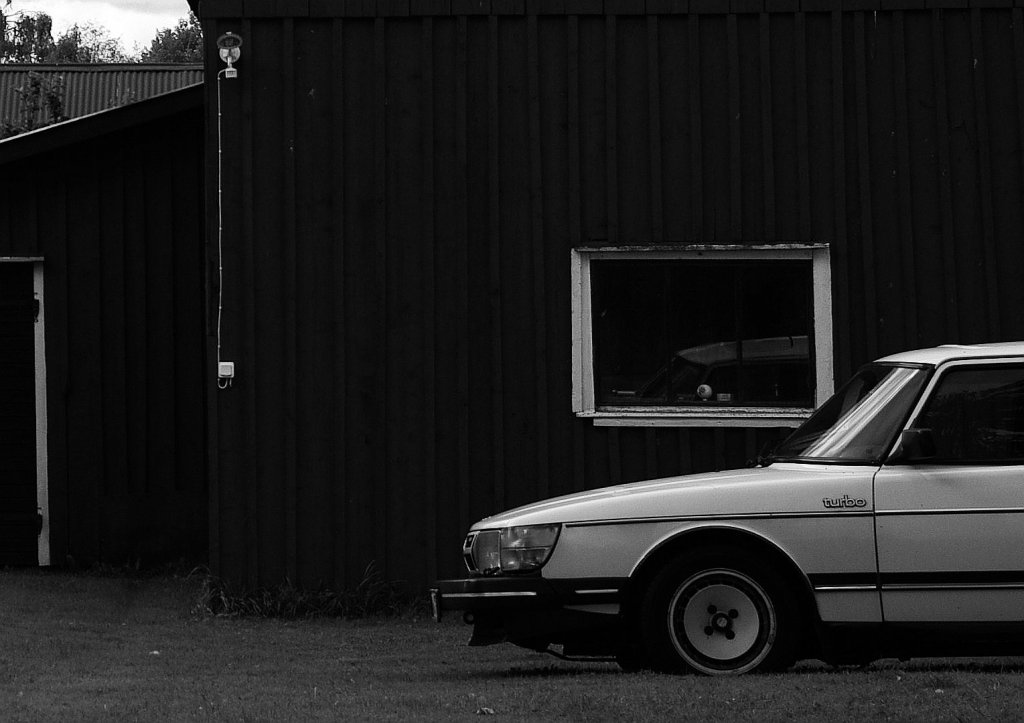

Ich lerne es einfach nie...
Mit Farbe besser... :smile: (in diesem Fall/Bild)
Ich war mir nicht sicher.
So ganz nebenbei sieht man hier auch, warum man den guten alten Film so schnell nicht ersetzen können wird - das hier ist eine Ausschnittsvergrößerung. Jetzt hab eich Pixel und Rauschen. Bei einem echten Negativ hätte ich jetzt schönes Korn...
