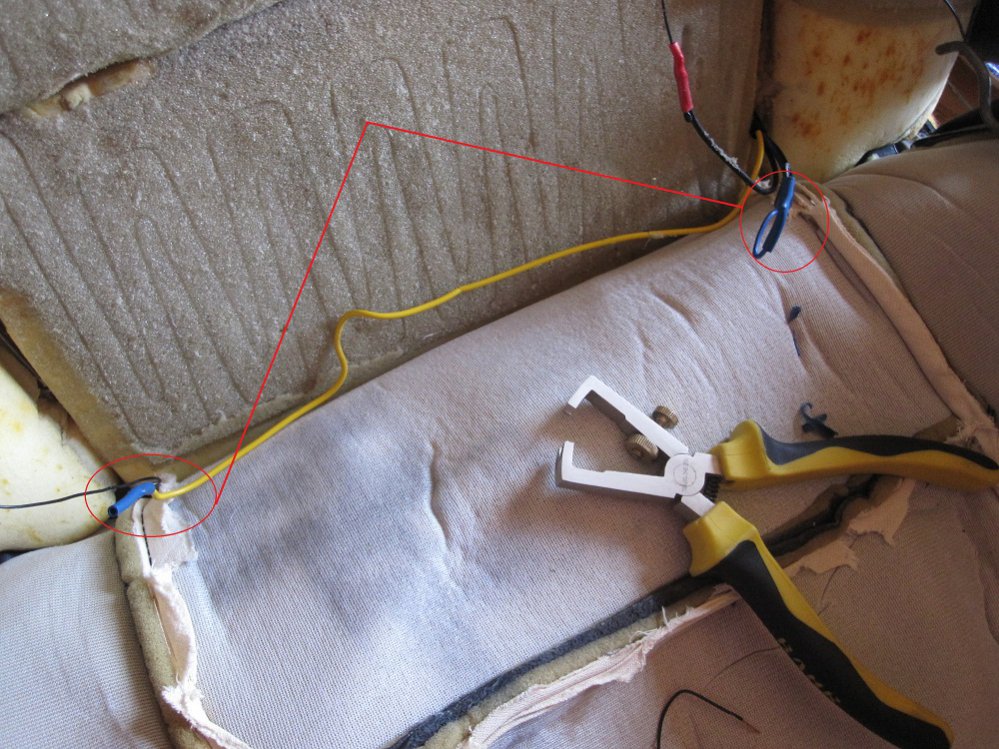

Also oben wie auf dem Bild zu sehen habe ich durchgang.
[ATTACH]53557.vB[/ATTACH]
Wenn ich am Stecker, messe habe ich keinen.

Kann gut sein, dass Du noch einen Kabelbruch hast.
Ich habe noch nicht ganz verstanden, wie Du keinen Durchgang mißt....
Rückenlehne hat Durchgang. Wenn Du nun den Stecker (Verbindung Sitz zu Lehne) am Sitz brückst, hast Du dann Durchgang?
ich schließe mein Multimeter am Stecker an 5 und 2 an und dann tut sich nichts,
wenn ich das ganze oben am Sitz mache (blau und gelb) dann piept das Gerät und Zeigt 0,3 Ohm an.
Oder habe ich einfach nur einen Denkfehler?
Wenn Du oben abgreifst, mißt Du NUR den Durchgang der oberen (Lehne) Schleife.
Mißt Du unten, dann mißt Du den ganzen Kreis (Sitz inbegriffen).
Du wirst also einen Kabelbruch in der Sitzschleife haben. Wenn 1 und 5 Durchgang haben, ist der Temp.fühler ok.

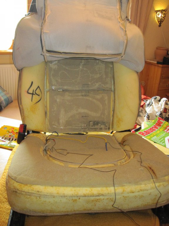

Also in der Sitzfläche waren 3 Brüche und ein Riss,
in der Rückenlehne war dann natürlich auch noch einer.
Nun muss ich noch die Drähte wieder zurückwurschteln ...
Ach macht das Spaß :rolleyes:

Poa - hast du da den komplette Heizdraht abgelöst? :eek:
Na denn viel spaß beim wieder drauf pfriemeln - ich hätt da gleicht gegen eine Carbonmatte getauscht....
Vergiss es und besorge Dir eine neue Matte.
Jo, die Arbeit kannst du dir echt sparen. Die Isolierung der Drähte ist meiner Meinung nach eh nicht das gelbe vom Ei. Also wenn du nun schon so weit bist, dann mach es gleich "richtig"
