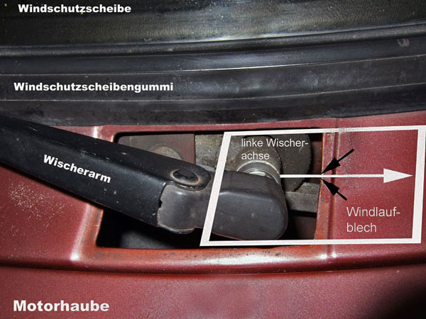

http://www.saab-cars.de/attachment.php?attachmentid=18692&stc=1&d=1204967833
So jedoch schlägt die Wischerachse, die sich leider nicht nach unten wegschieben lässt, beim Ausbauversuch am Rand vom Windlaufblech an, was bedeutet, dass man beim 16V ohne weiteren arbeitszeitintensiven Ausbau weiterer Komponenten die Scheibenwischereinheit nicht herausnehmen kann...
Das weisse Rechteck und der Pfeil darin mögen es, hoffentlich nun für jederman verständlich, deutlich machen.
Hobts me ?
Und jetzt kehrt wieder Ruhe ein, bitte, danke... :adore:

Danke Gerd! Endlich mal eine klare Ansage, wie man sich das vorstellen kann. Ich finde, es ist erstmal keine schlechte Überlegung.
Grundsätzlich ist gegen eine vergrößerte Öffnung an dieser Stelle nichts zu sagen, wenn es richtig und sorgfältig ausgeführt wird: Loch sauber schneiden, nichts verbeulen oder verkratzen (Sichtbereich!), Absatzkante für Gummiauflage neu treiben, Schnittkanten gegen Rost schützen. Ich glaube, das dürfte einige Stunden in Anspruch nehmen, und dieser Aufwand steht zumindest für mich in keinem Verhältnis zum Nutzen. Etwas anderes wäre es, wenn die Saab-Ingenieure das tatsächlich gleich so konstruiert hätten, ab Werk wäre es kein Extra-Aufwand gewesen. Aber dann bleibt immer noch die Optik: Stell Dir einseitig ein doppelt so großes Gummirechteck vor... DAS werden sich die Saabbauer gedacht und es dann gelassen haben wie es ist. Das Design eines Autos lebt auch von den Details.
Wenn Du das so ausschneidest, Gerd: Wo bekommst Du denn dann noch eine passende Gummiabdeckung für die vergrößerte Aussparung her? Das sind doch Gummi-Formteile, wenn ich mir das recht überlege...

Etwas anderes wäre es, wenn die Saab-Ingenieure das tatsächlich gleich so konstruiert hätten, ab Werk wäre es kein Extra-Aufwand gewesen. Aber dann bleibt immer noch die Optik: Stell Dir einseitig ein doppelt so großes Gummirechteck vor... Ron.
Ich habs geahn ! *letztehaarerauf*
Das Gummirechteck wäre bei richtiger Saabingeneurs-Vonvornereinkonstruktion gleichgross geblieben, nur als Ganzes etwas weiter symmetrisch nach i.Fr. links gerückt, so wie mein eingezeichnetes, virtuelles weisses Rechteck.
"Host me?" zu fragen erspar ich mir jetzt lieber...

Bist Du sicher, daß die Scheibenwischerandruckkraft auf der Scheibe, und der vom Wischer überstrichene Bereich dann noch überall passt? Ich glaube die haben sich eher danach gerichtet, als sie die Position der Wischerachsen festgelegt haben...
Egal. Sie hätten es ab Werk natürlich servicefreundlicher machen können, keine Frage. Ich habe aber Zweifel, ob das nachträglich zu korrigieren eine wirklich sinnvolle Sache ist.

Die Ingeneure sollten doch um Gotteswillen nicht die Position der Wischerachsen verändern, sondern nur das linke Ausschnittfenster als Ganzes ein paar Zentimeter nach i.Fr. links verlegen, dass beim Ausbau der Einheit der linke Wischerarm nicht zu früh am Blechrand anstösst.
Host me jetzt ? :confused:
Versuch doch mal spasshalber vor den Fahrzeug stehend beim 16V mit Klima die schraubengelöste Scheibenwischereinheit zwecks Ausbau nach rechts zu schieben; spätestens wenn die linke Achse am Windlaufblech anschlägst und Du sie nicht mehr weiter nach rechts schieben kannst, und Dir nurmehr ca. 3 Zentimeter zum erfolgreichen Ausbau fehlen, wirst Du mich verstehen, oder auch nicht... *g*

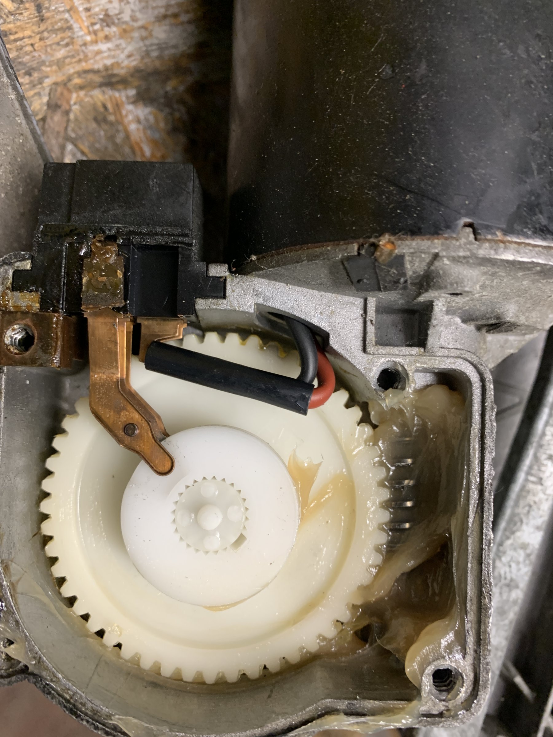

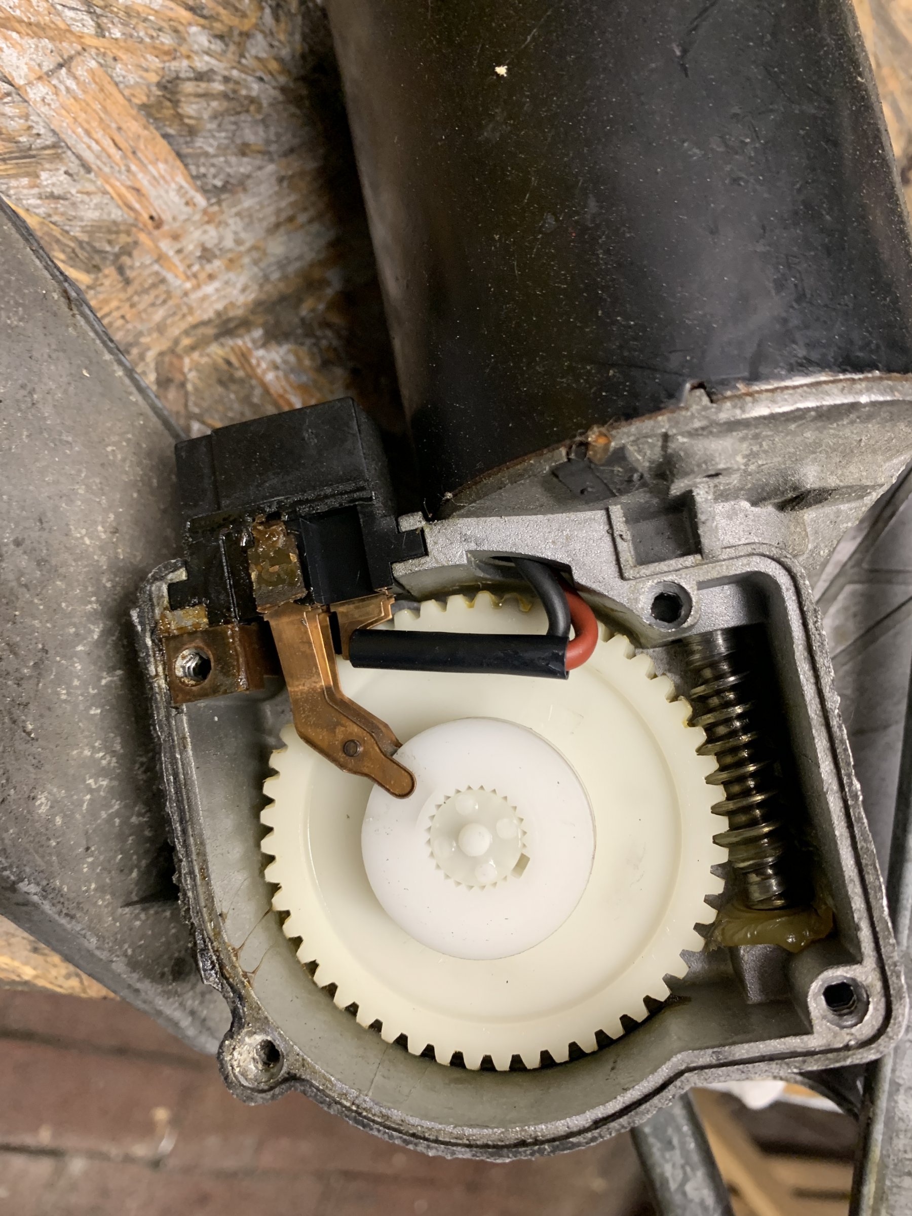

Ein Defekt des weissen Kunststoffritzels im Getriebe hatte ich kürzlich aber auch zum ersten Mal.
Dies liess sich ambulant -also ohne Ausbau des Klimakompressors- durch Tausch des kompletten Motors beheben.

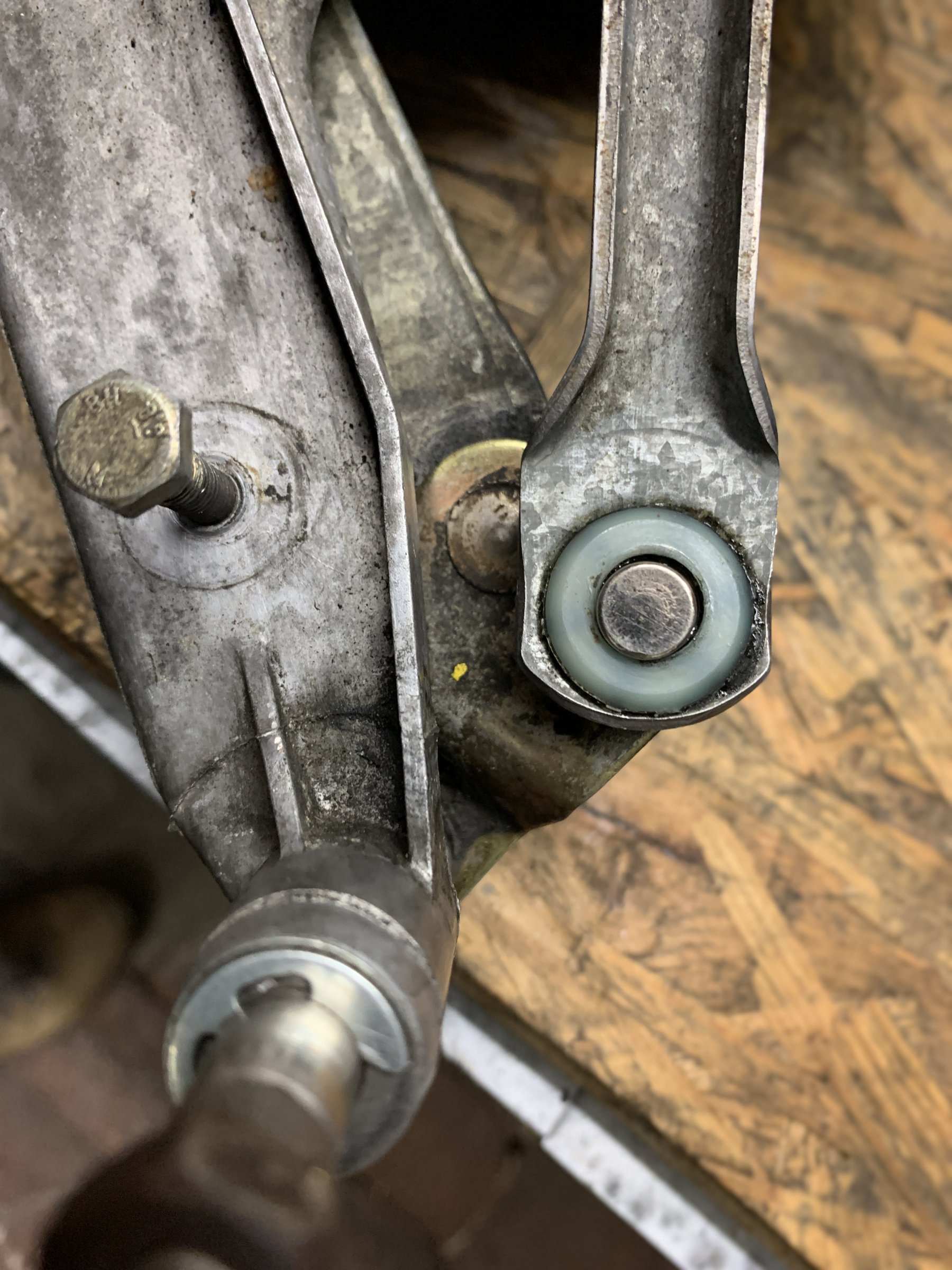

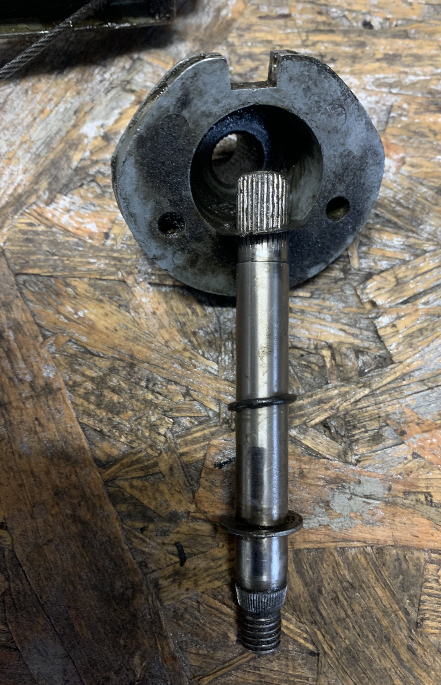

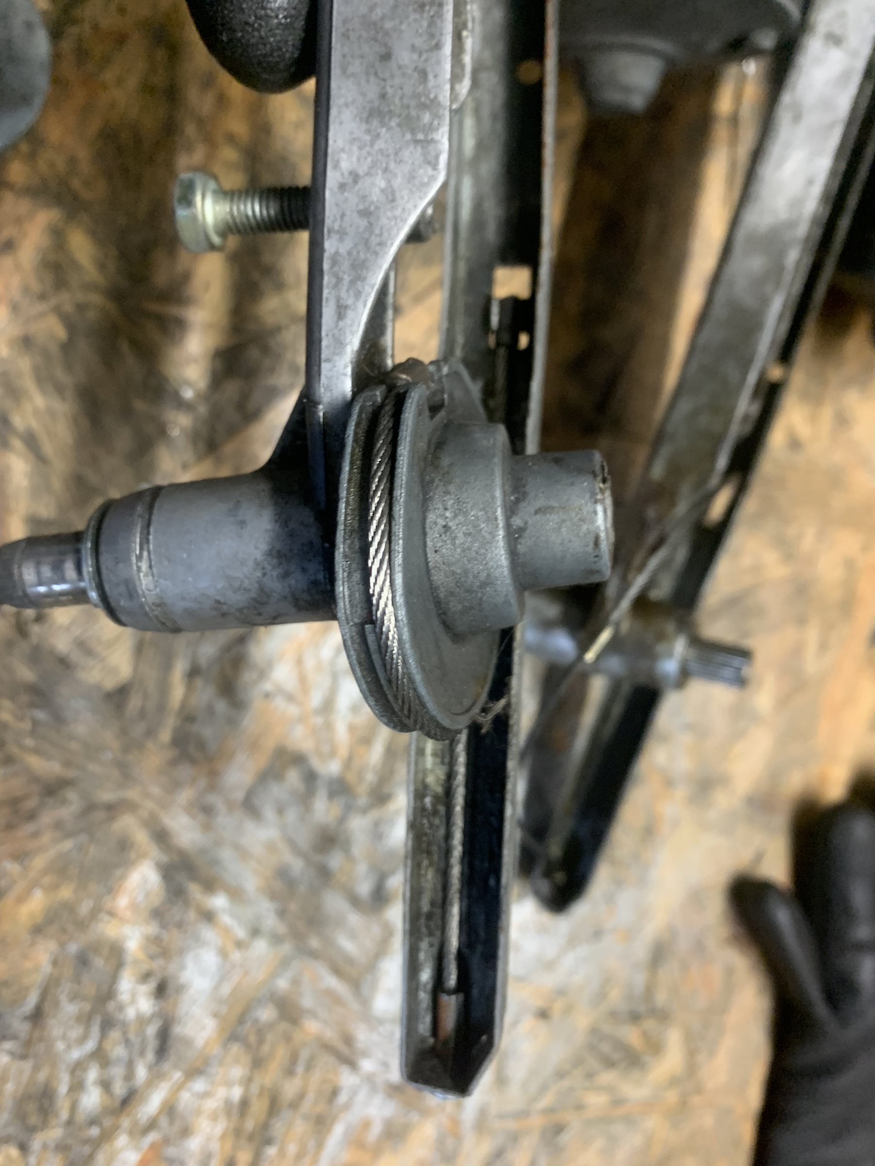

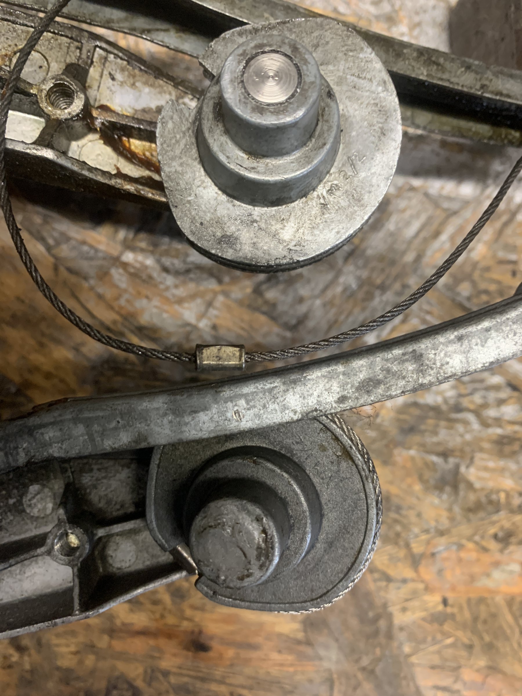

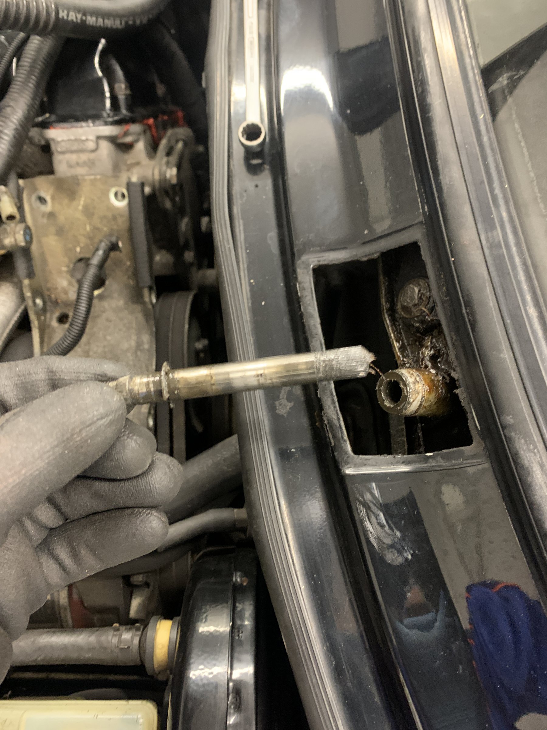

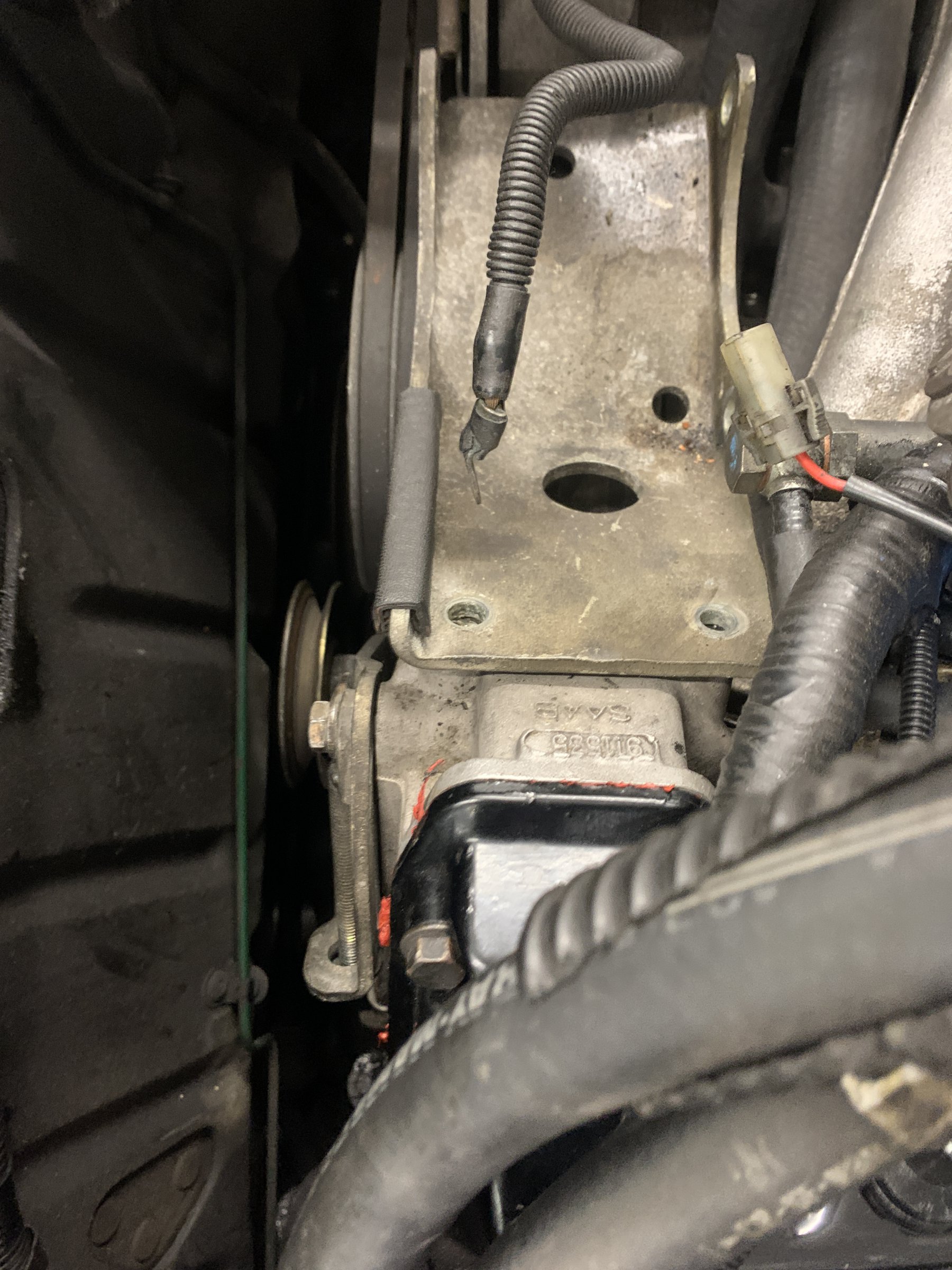

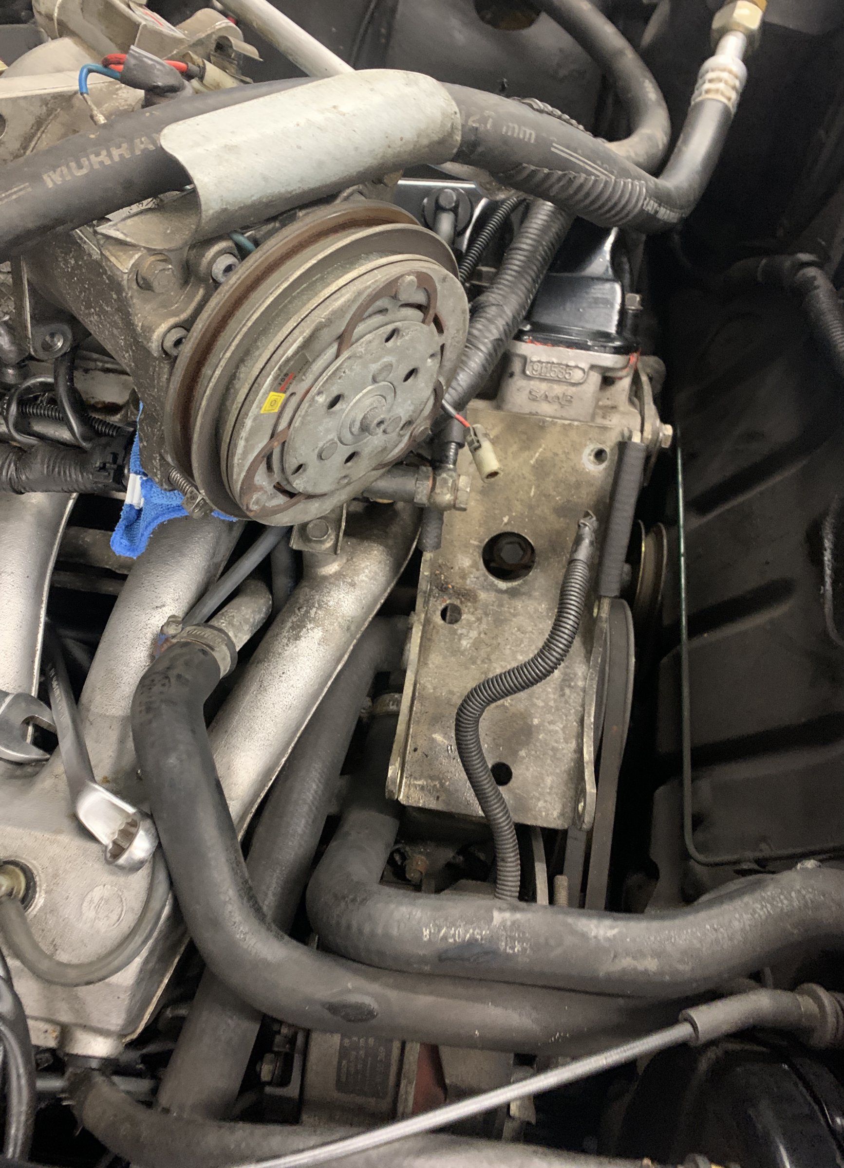

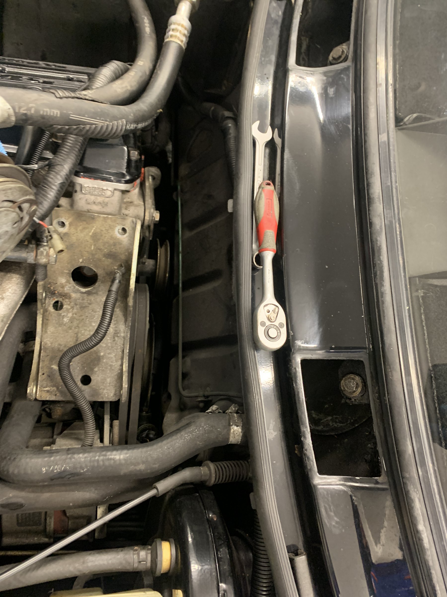

So. Fertig. Ein paar Bilder als Story anbei.

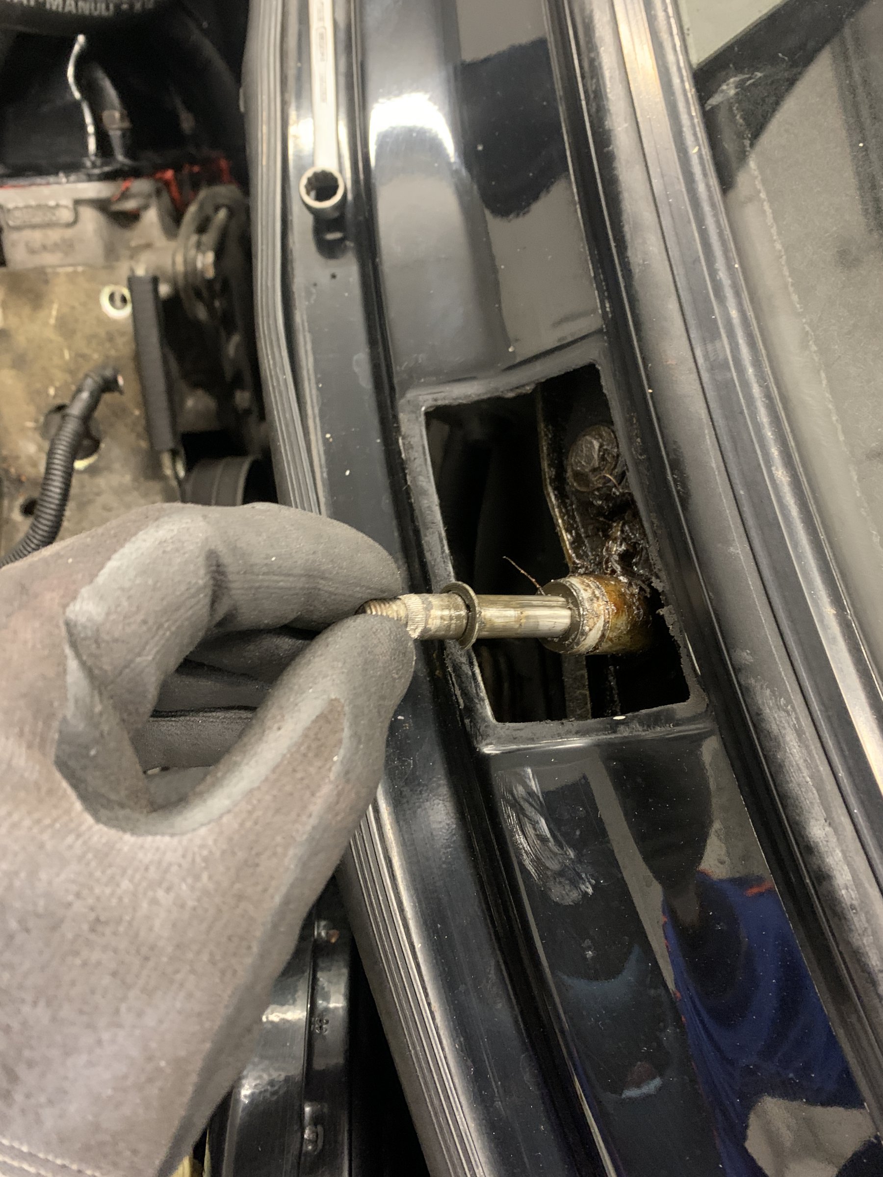

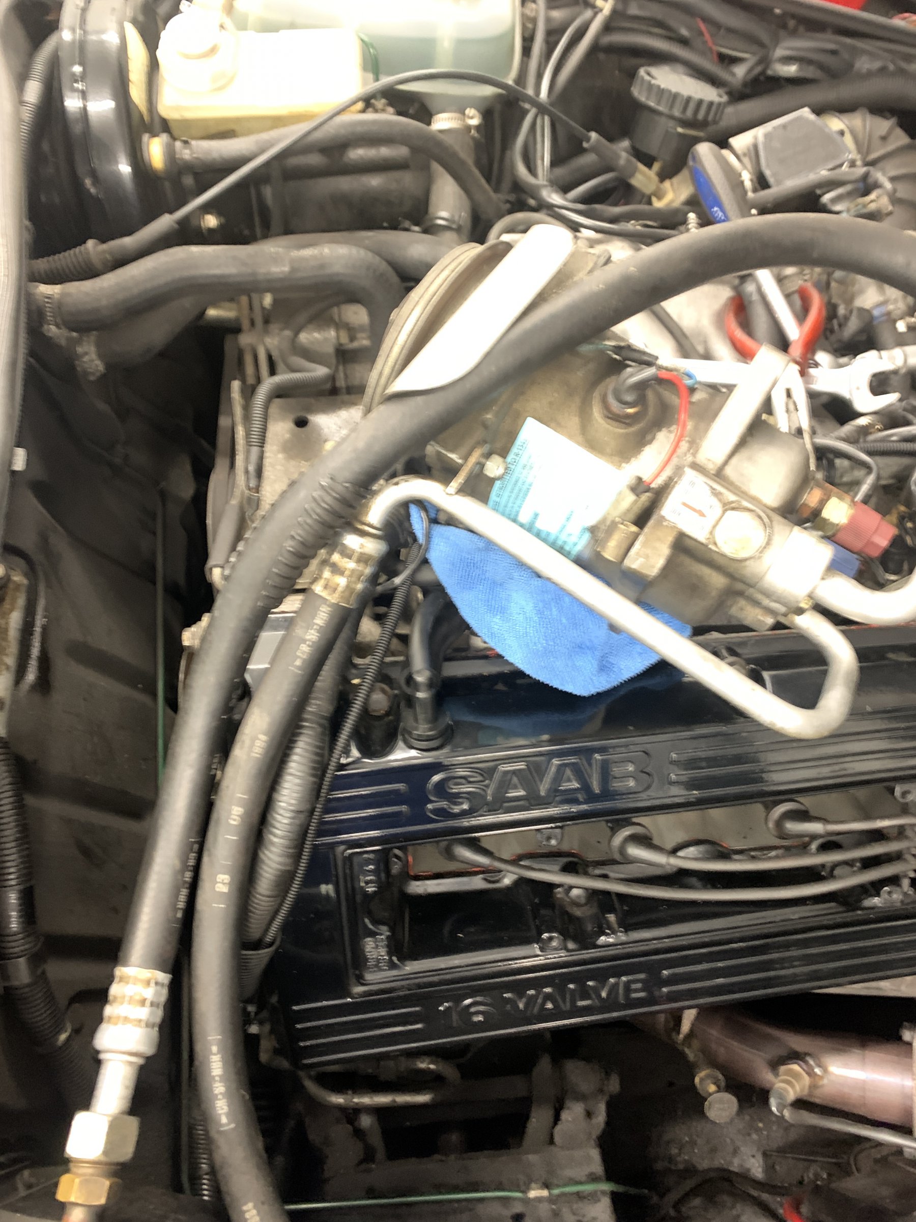

Zunächst den Kompressor abgebaut. M13, den Riemen lockern, dann die vier Bolzen am Kompressor.
Dann den Wischermotor ausgebaut. 4x M10.

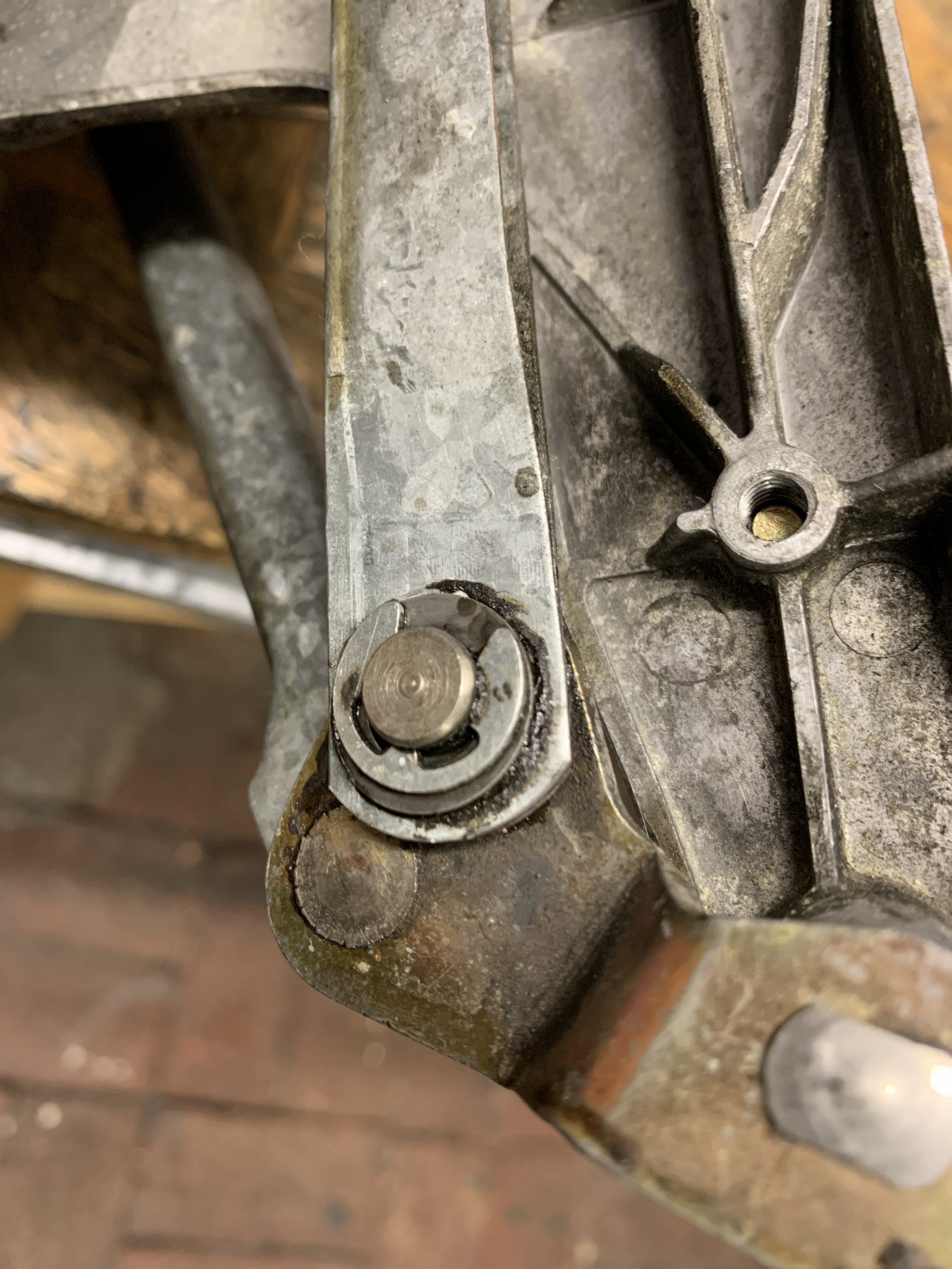

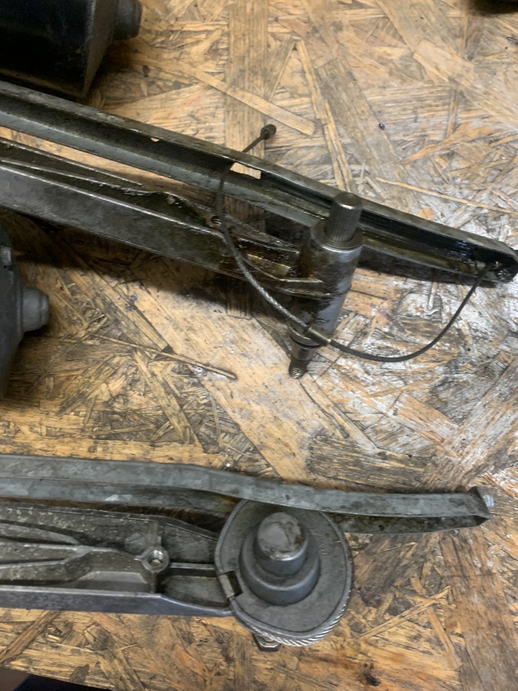

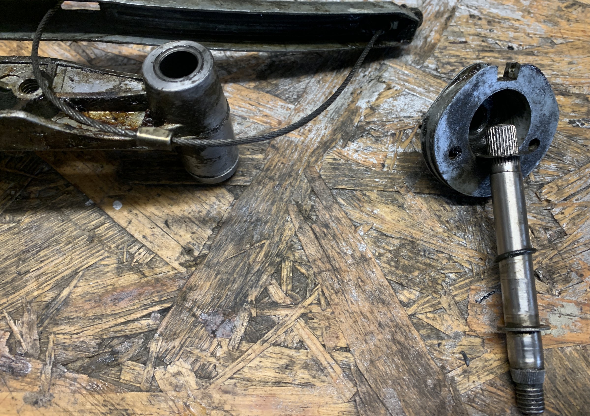

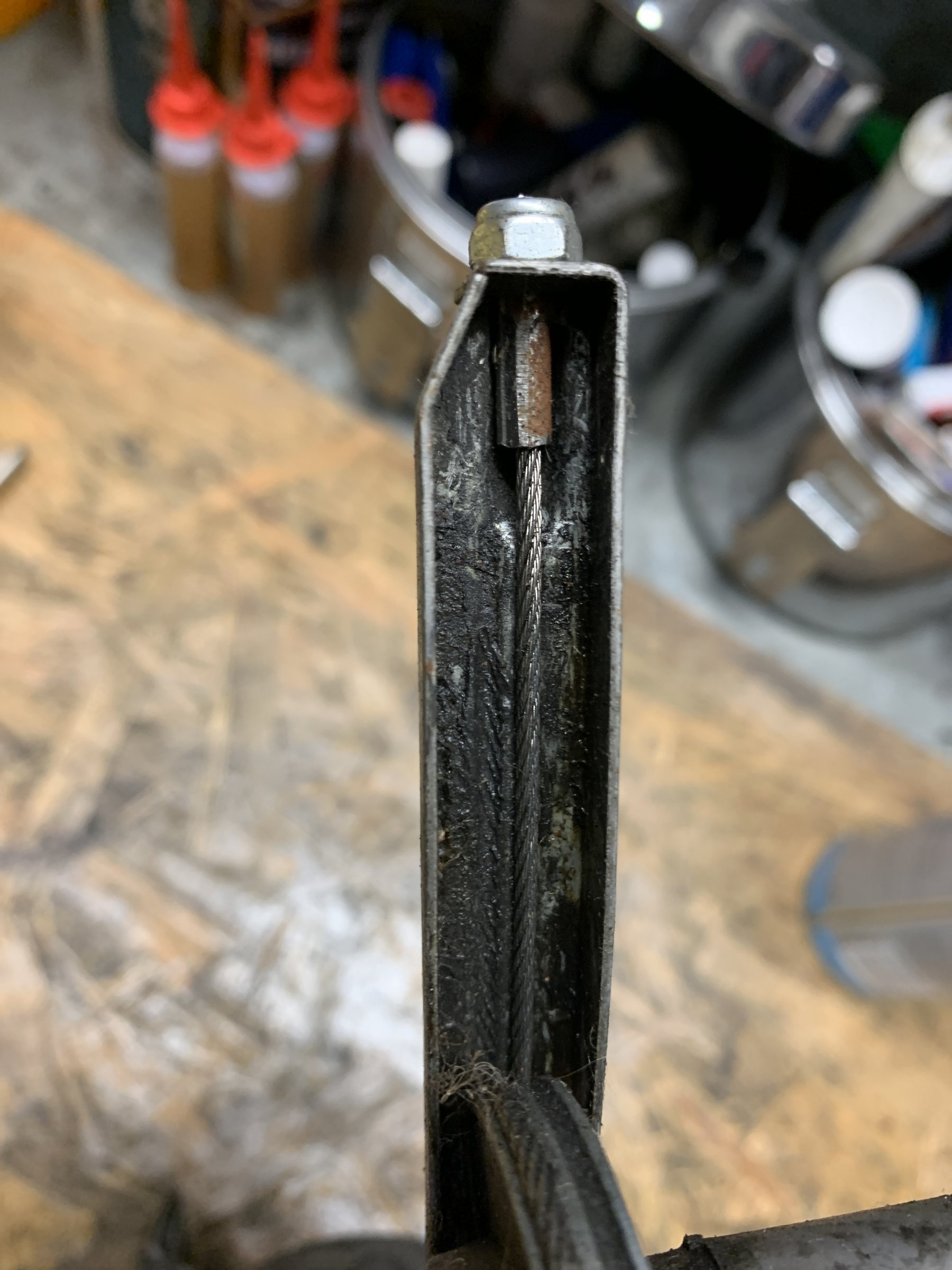

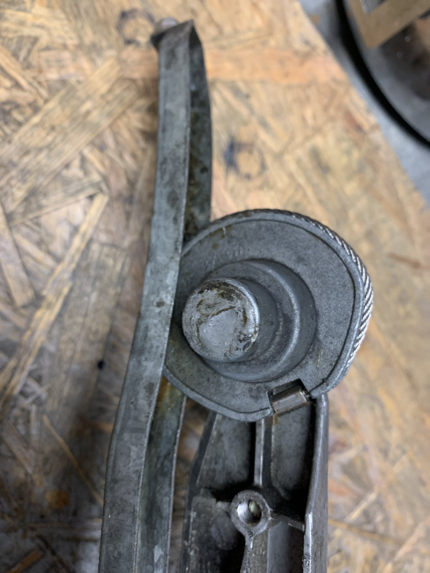

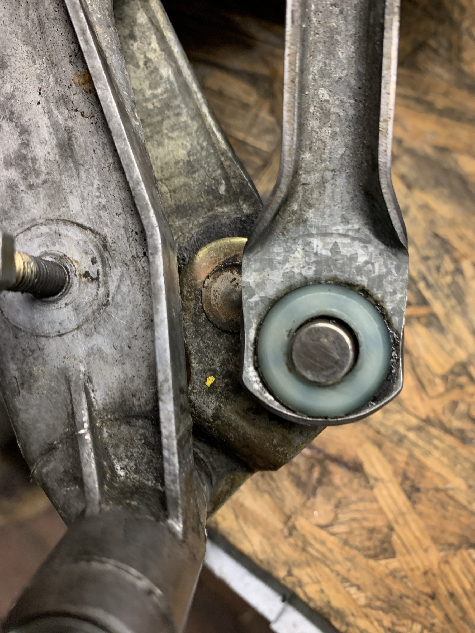

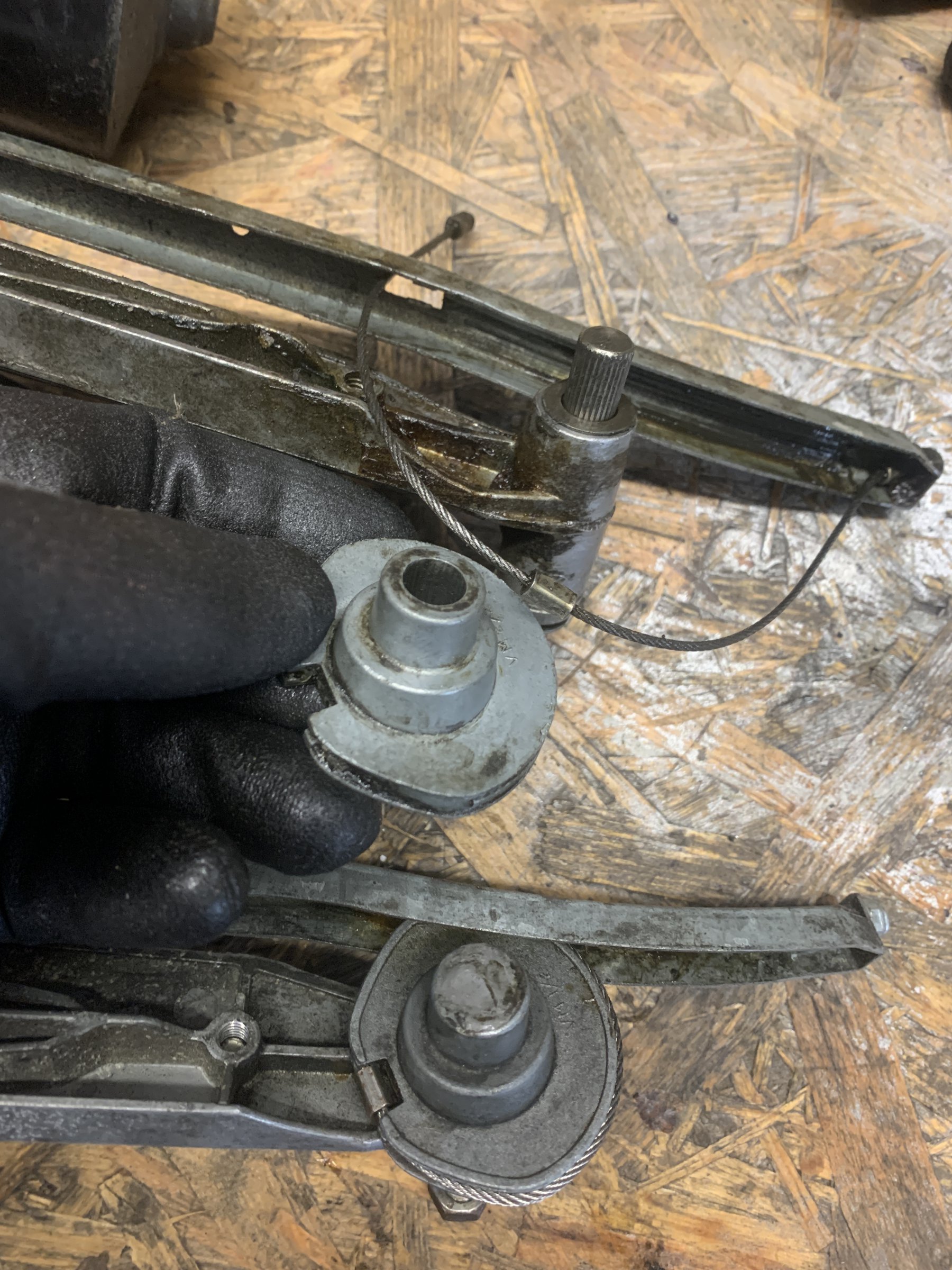

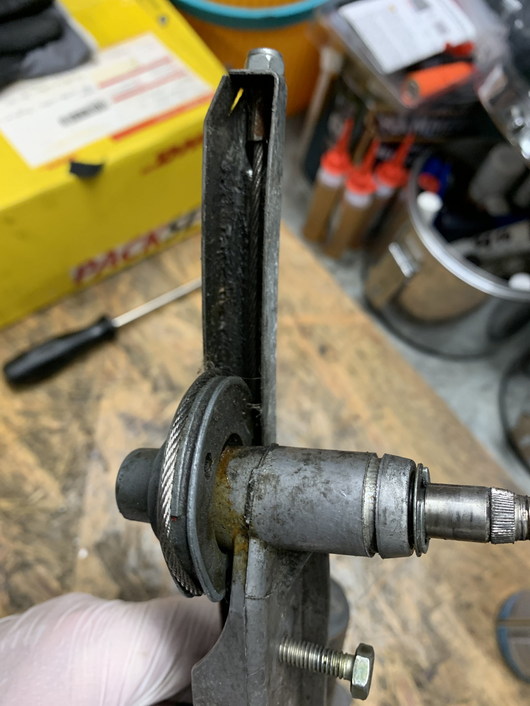

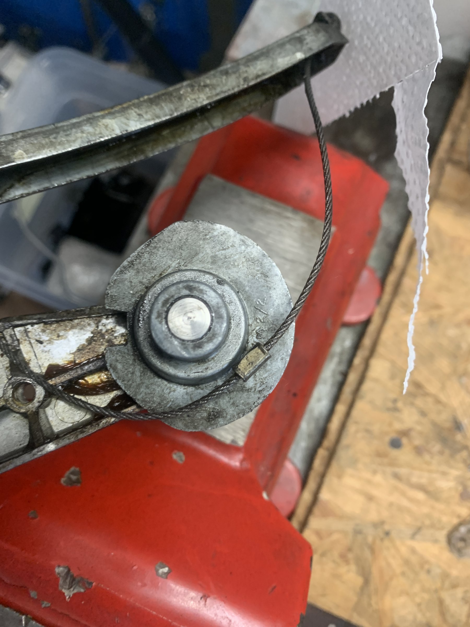

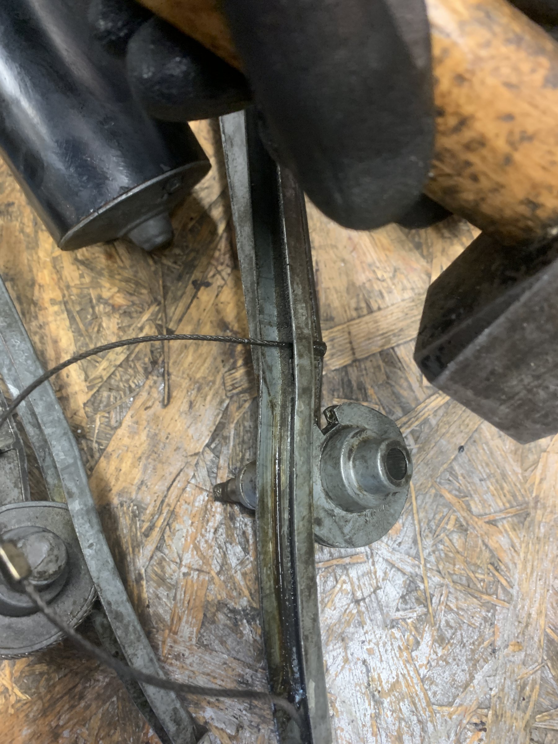

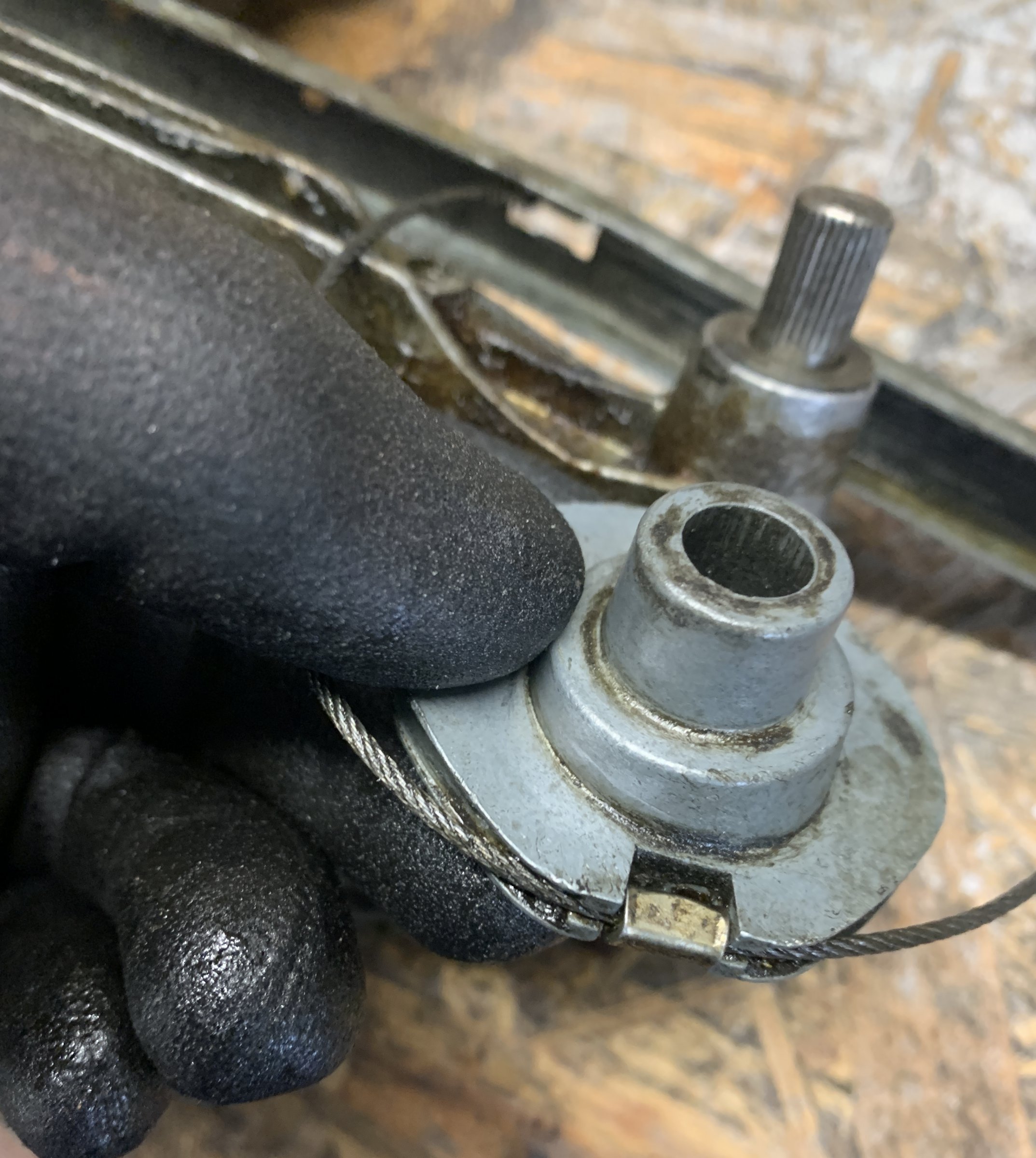

Der Draht ist heile, die Excenterscheibe nach oben abgerutscht. Der Druck der äußeren Wischerarmfeder wirkt permanent in diese Richtung. Immerhin 32 Jahre und 365 tkm gut gegangen.
Der „neue“ Wischermotor liegt daneben. Das alte Gestönge wird repariert wie von Klaus vorgeschlagen. Einen neuen Draht kaufe ich auch.
Bearbeitet von HAGMAN
Erstmal die Excenterscheibe wieder aufgeschlagen. Sitzt eigentlich sehr stramm und gut.

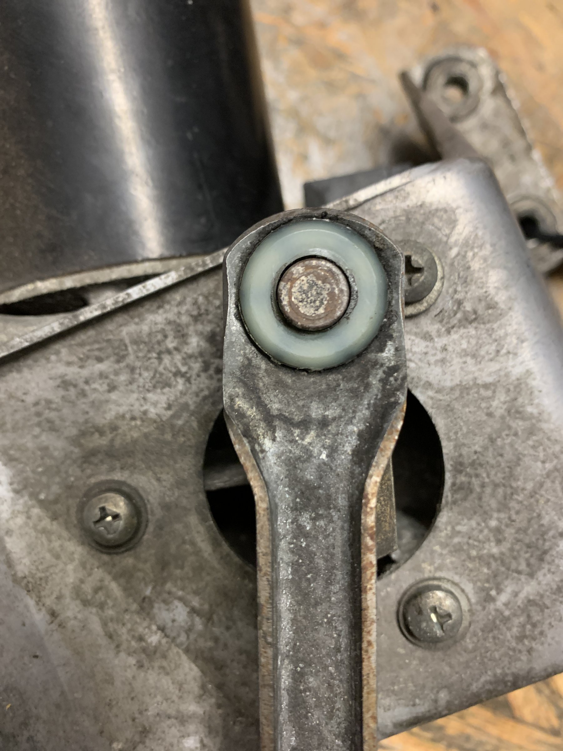

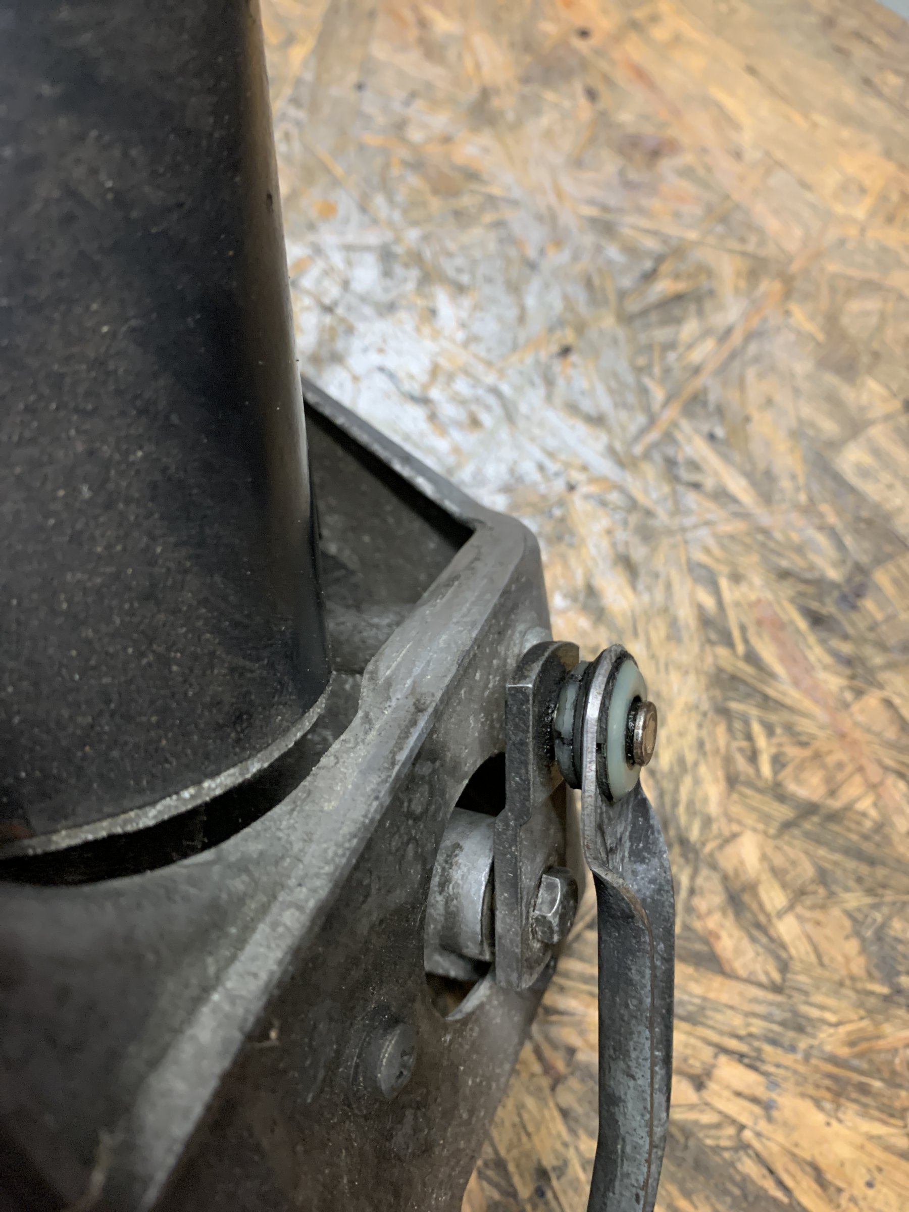

Der „neue“ Motor hat leider an der Achse auch Spiel .. aber ich habe gerade keinen Bohrständer und möchte fertig werden. Gutes Wetter ..
Mal sehen wie lange es hält.

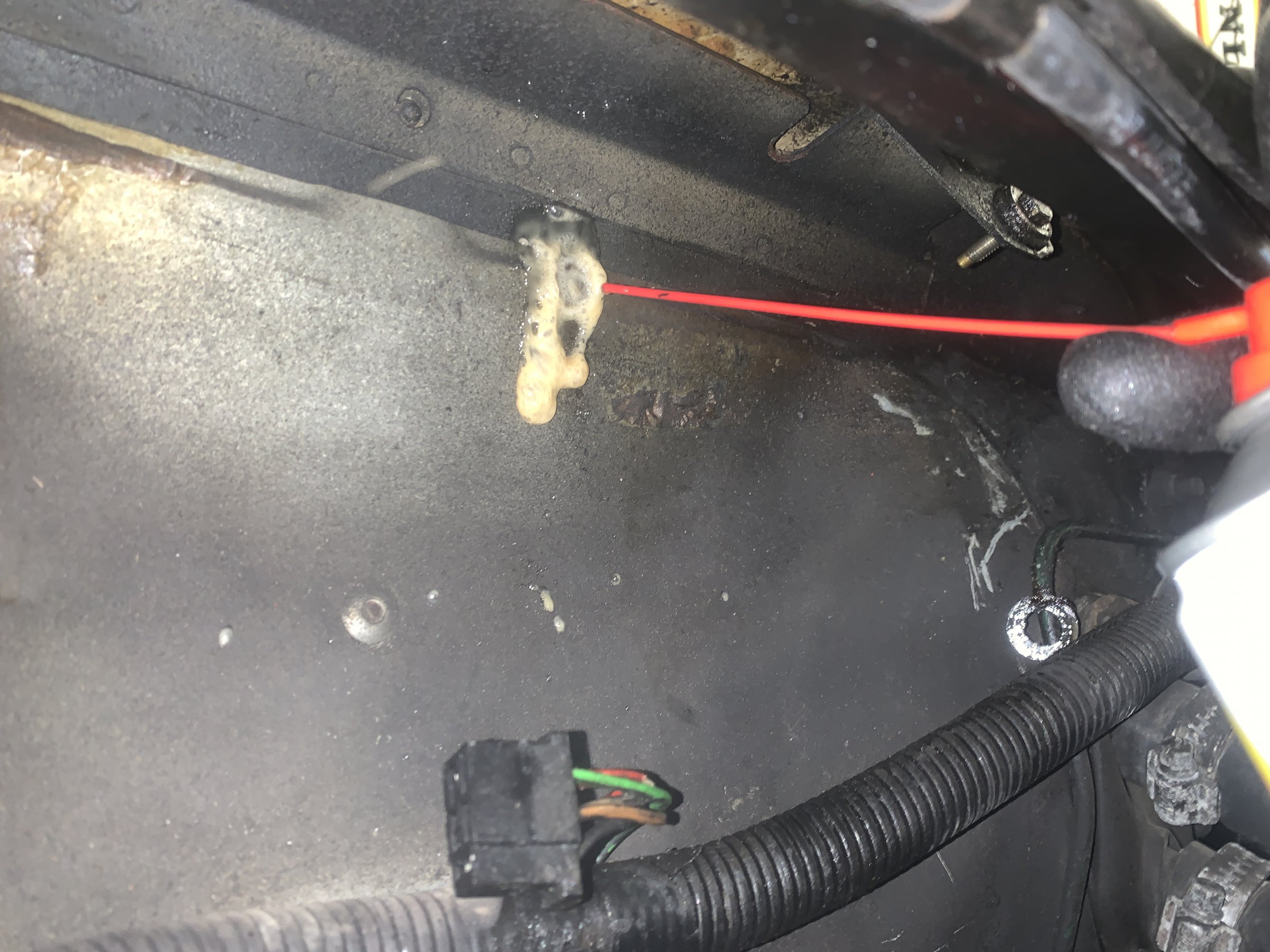

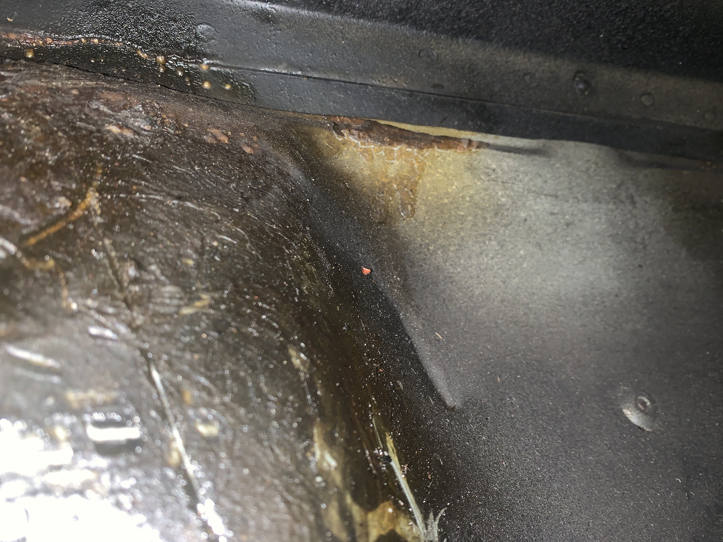

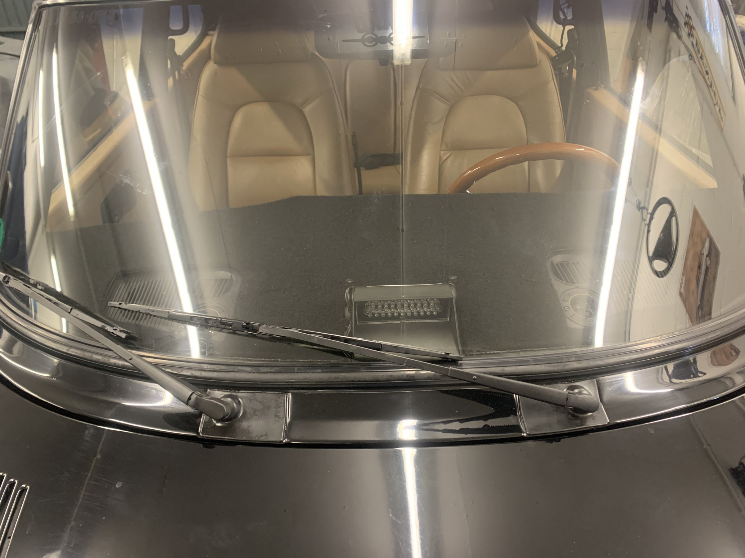

Noch das Windleitblech neu konserviert und gestrahlte Wischerarme montiert.
Hatte noch keinen Saab 900 mit Rostproblemen hinter / am Windleitblech.
Gibt es Wischerarme neu ?
Die gepulverten haben sich nicht bewährt - Schutzschicht zu dick. Diese sind mit der Dose gesprüht - zu dünn denke ich.
Wischerarme kriegen bei mir immer Brantho Korrux 3in1. Ist zwar nicht ganz so schön tiefschwarz, aber hält gut, auch gegen Steinschläge.
