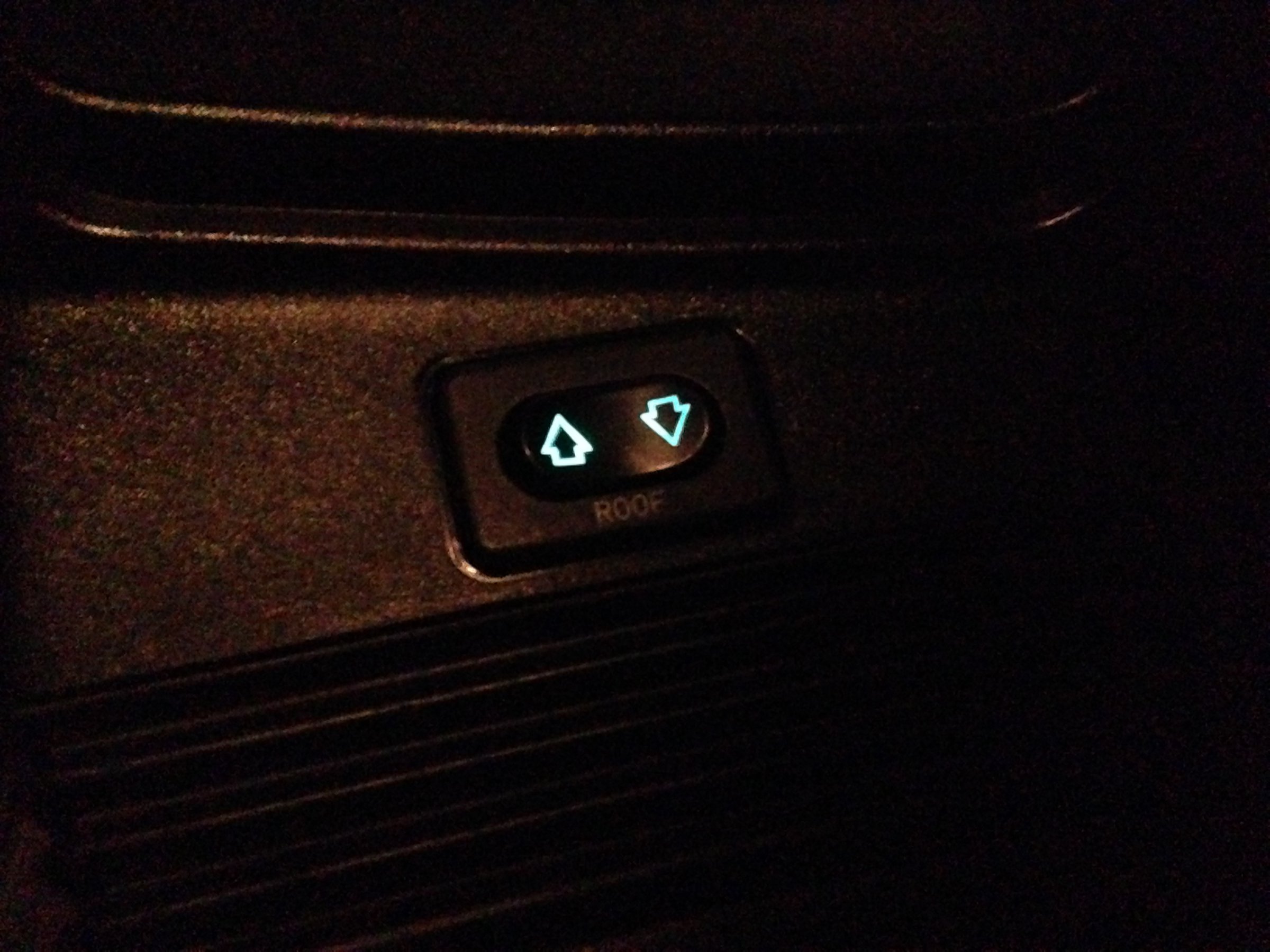

Der Verdeck-Schalter in meinem CV leuchtet erst, wenn die Handbremse angezogen wird und damit das Verdeck frei gibt.
Dass hatte mich auch erst irritiert, nachdem ich neue Birnchen eingelötet hatte.
Keine Ahnung, ob das so gehört, ...
