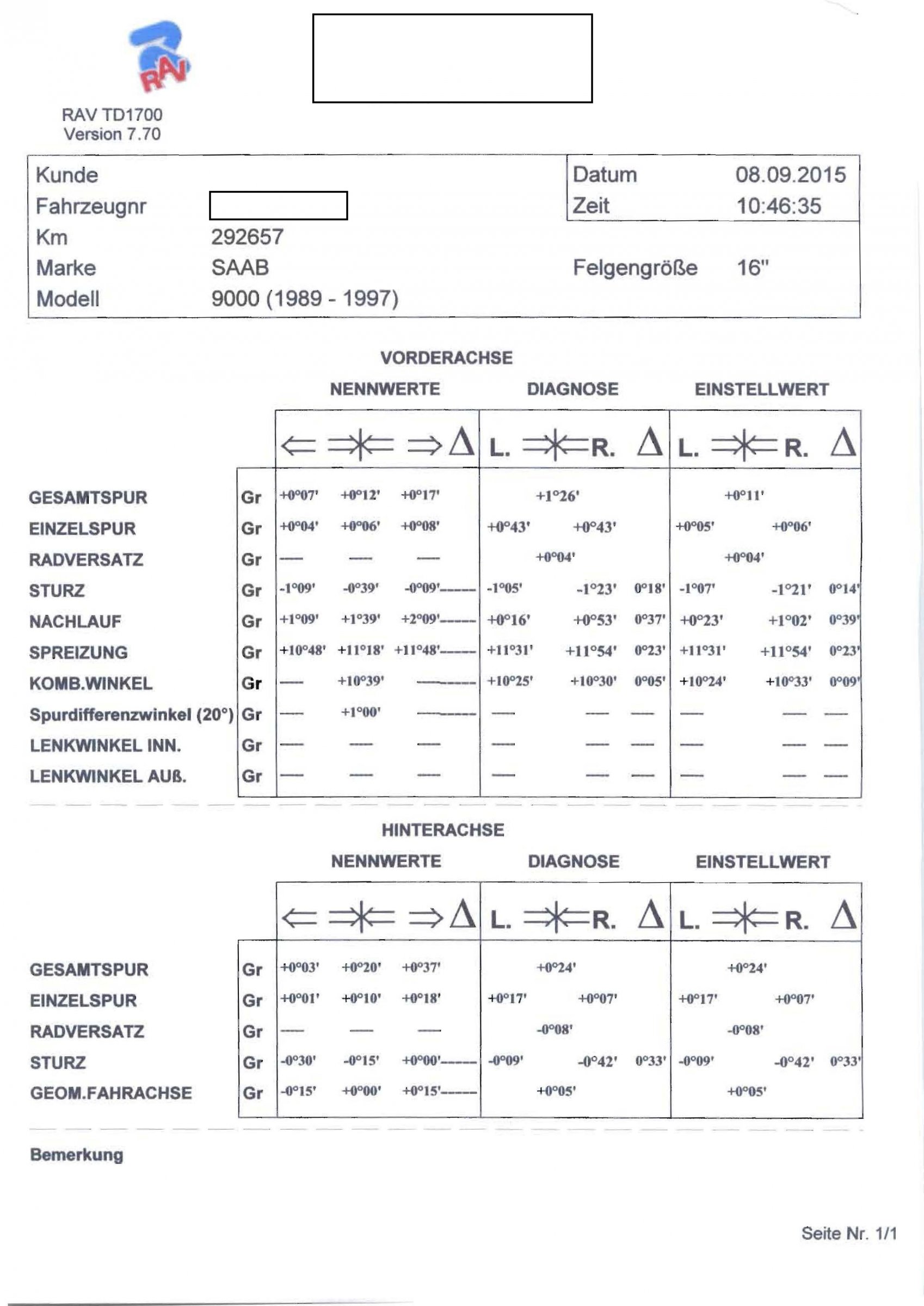

Verbleibend: Nach 2. Spurkorrektur steht das Lenkrad nur noch 2° nach links
und zieht entsprechend weniger nach links (vorher waren es 5°).

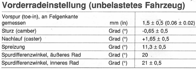

Kann mir jemand die Werte für die Spureinstellung vom 98er geben?
Hatte eigentlich alles die letzten zwei Jahre gemacht. Ist also nix ausgeschlagen etc.. Lenkgetriebe und Spurstangen+Köpfe kamen neu und die vorher gemessenen Werte hatte ich wieder eingestellt. Lenkrad stand zwar leicht schief, fuhr aber ziemlich grade und zog minimal zur Seite.
Nach der Spureinstellung in der Werkstatt war er laut Meister fast unfahrbar. Er hatte die Theorie das seine Werte falsch sind (freie Werkstatt).

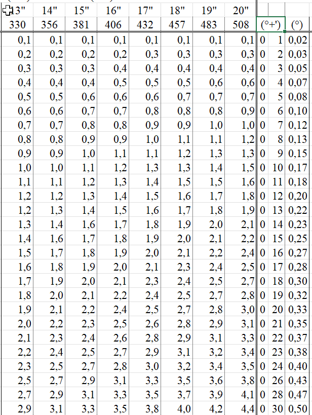

Also auf gut Deutsch 1,0 bis 2,0 mm Vorspur.
Ich würde zum unteren Wert tendieren, da der 9k ohnehin schon nicht so recht um die Kurve will.
