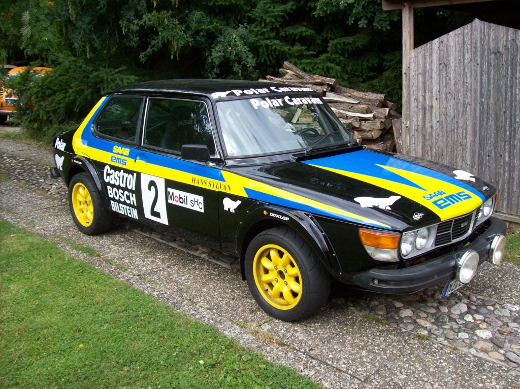

Aufkleber kommen übernächste Woche drauf, gelb-blaues Dekor mit den Eisbären dazu...
Wenn nix mehr schief geht, dann gibt es den nächsten Einsatz am 17.+18.Juli bei der Eifel-Rallye in Daun. Es werden wieder ca. 65 Historische Rallye-Auto aus der "Slowly-Sideways"-Truppe dabei sein, vom 2-Takt Saab Sport bis zum Gruppe-B Audi S1...

Jo, die Firma gibt es heute noch. "Polar Caravans" war 1977 Sponsor des SAAB Sport&Rallye Teams. :smile:
Jetzt mal eine kurze Zusammenfassung, was zwischenzeitlich so passiert ist:
- Auto wieder gerade machen lassen, inkl. Einschweißen eines neuen Kotflügels, Modifizierung der Blinker- und Heckleuchtenöffnungen für die größeren Leuchten
- Fahrwerk: vorne Rallye-Federn aus Schweden (wie original Rallye-Saab 99 vom Werk), Hinterachse um eine Windung gekürzte 99er-Serienfedern (nicht 900!), jetzt auch hinten Bilstein Rallye-Dämpfer
-Felgen und Reifen: habe 6 originale, gelbe Minilite Rennsport-Felgen aus England bekommen (dank "billigem" Pfund zur Zeit recht biillig). 6x15 ET33, paßt schön ins Radhaus. Reifen jetzt vorne Dunlop Direzza 02G (älteres Modell) mit harter Mischung, hinten Dunlop Direzza 03G (neustes Modell) in Mischung Medium. Ich denke, daß ich damit der Hinterachse den notwendigen Gripp gebe, ohne das Fahrzeug zu untersteuernd zu machen. Erste Fahrtests sind bis jetzt positiv ausgefallen.
Habe noch einen Hinterachsstabi aus einem 900er liegen, den ich auf anraten mehrerer Motorsport-Spezialisten mit viel Erfahrung beim 99er einbauen möchte. Fehlen aber noch die bestellten Schrauben und Buchsen. Wird evtl. nicht mehr bis zur Eifel-Rallye eingebaut, mal sehen.
- Hinterachsbremse jetzt nicht mehr EBC Greenstuff Sportbeläge, sondern original SAAB -> Neigung zum Überbremsen hinten schon deutlich reduziert, aber noch minimal vorhanden. Dank gutmütigerem Fahrwerk jetzt viel besser zu beherrschen, aber noch Verbesserungsfähig. Auf HFTs Rat probiere ich jetzt doch mal Serienbremsbeläge vorne, um die Balance beim Bremsen zu verbessern -> braucht mehr Biss vorne, aber ich habe meine Bedenken in der Haltbarkeit vs. Fading.
Es scheint aber, daß die bis jetzt verwendeten EBC Greenstuff an der Vorderachse zwar haltbar sind, aber wohl nicht den vom Hersteller beschriebenen hohen Biss haben (Reibwert angeblich 0,55, aber davon merke ich bis jetzt irgendwie nix!).
Ansonsten neu lackiert Innen und Außen (Motorraum weiß, sonst alles schwarz). Aufkleber kommen übernächste Woche drauf.
Dann fehlt jetzt nur noch "Kleinkram" wie Fußstütze und Leseleuchte für den Beifahrer, Zusatzscheinwerfer in der vorderen Stoßstange, .......
Weitere Umabupläne Zwecks Verbesserung der Rallye-Tauglichkeit sind schon im Hinterkopf, werden aber aus Zeit- und Kostengründen erst später durchgeführt: Sicherheitstank und Gel-Batterie im Kofferaum, Auspuff verbessern...:redface:
