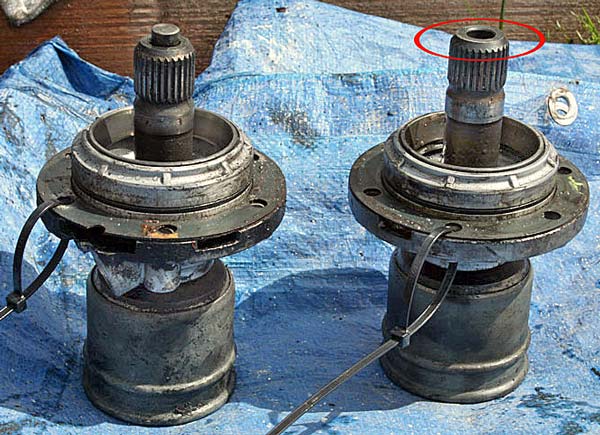

Bei der Demontage der Antriebswellen"töpfe", die Dinger die seitlich aus dem Getriebe herausschauen, hast Du oder Dein Spezi die Scheiben durcheinander in den Kofferraum gelegt.Sie sind ca 12cm im Durchmesser, haben verschiedene Stärken und weisen sechs Löcher auf.Damit wird die Kegelrollenlagervorspannung und vor allem die Position des Tellerrades, das grosse Trumm, daß im hinteren Teil des Getriebes jetzt lose rumbaumelt, eindistanziert.Jetzt ist es alles durcheinander, normalerweise verbleiben die Shims/Einstellringe möglichst an ihrem Platz oder man markiert sie, bindet sie mit Kabelbindern(ich empfehle http://www.nicole-knauer.de/) an die Gehäuse.
Jetzt muss man mit einer Einstellehre eigentlich erst die Lagervorspannung und dann die Position ermitteln.Ich nehme an, daß Du
a.) den Moment verfluchst, als die durcheinander gekommen sind.
b.) richtig kotzt, weil der ganze Heckmeck mit dem Ausbau jetzt eigentlich für Nüsse ist.
Oder Du findest jemand, der das wieder einmisst.
Frag vielleicht mal in den Ami Foren nach, Saabcentral, Saabnet, Saablink nach, oder Du zahlst Horst HFT das Ticket zu Deinem Auto.Ich fall aus, ich hab die Lehre nicht.Arghh!
okay, ich habe gerade nochmal nachgeguckt. Die Beifahrerseite weiss ich zu 100%, da ich sie nicht abgenommen hatte (mit Reihnfolge). Fahrerseite weiss ich jetzt auch da ich von den "Dreckresten" her schliessen kann wie sie drauf waren. (habe auf beiden Seiten die drei Ringe jeweils nicht voneinander Getrennt). Das einzigste was ich nicht zu 100% weiss ist wie "verdreht" sie drauf waren. Da gibt es zwei Möglichkeiten von den Dreckresten her geschlossen.
Und ja ich habe heute morgen erst gekotzt als ich das gelesen habe.
gut....die Reihenfolge ist wurscht,es müssen nur ALLE wieder auf dieselbe Seite auf der sie waren.
Trotzdem kontrollieren wir das nochmal,wenn Du es dereinst wieder zusammengebaut haben wirst.

Viel Glück, sieht doch gut aus!
Hoppela !
Eben nicht !
Und Glück braucht der Alien schon, wenn er z.B. den rechten Topf ohne die oben unterm Heiligenschein im Sackloch fehlenden 2 Teile (Schraubenfeder und Differential-Federanschlagpenis) einbauen würde...
Hobts me ?
http://www.saab-cars.de/attachment.php?attachmentid=19291&stc=1&d=1207382604
also weitersuchen...

Das da ein Teil fehlt ist mir auch aufgefallen leider habe ich es bisher nicht finden können. Ich hoffe es liegt irgendwo in der Bauplane oder in den Katakompen meines Kofferraums.
Ansonsten kann ich nur hoffen es liegt morgen noch am Schrottplatz.....
Sorry, ich war das WE anderwärtig beschäftigt...
Das da ein Teil fehlt ist mir auch aufgefallen leider habe ich es bisher nicht finden können. Ich hoffe es liegt irgendwo in der Bauplane...
Es sind u.U. ZWEI:
Der PILZ und die FEDER.
Danke für den Hinweis, aber ich hab schon an der anderen Seite gesehen wie das aussehen muss.
Ich hätt noch ca. 10 kompatible Pilz/Federsätze zu verschenken *gg*
