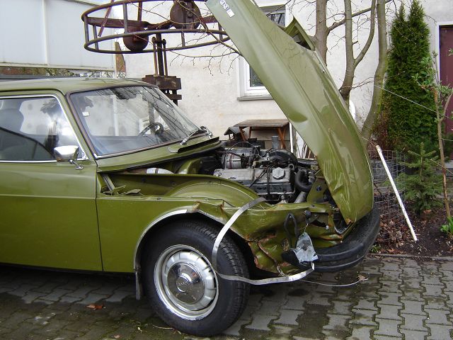

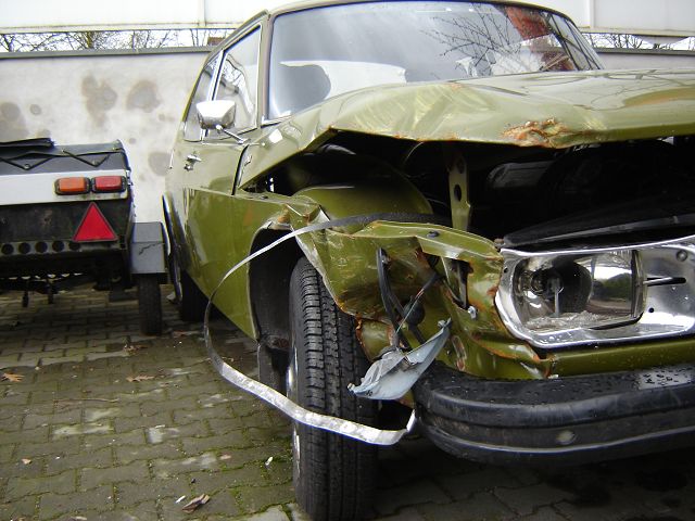

Tja, schade. Es ist doch so schlimm, wie ich befürchtet habe :frown:. War wohl ein ziemlicher Einschlag, Das rechte Vorderrad hat es nach hinten bis an den Kotflügel gedrückt. Und die Träger der Radaufhängung sind eben auch verzogen.
Das ist dann nichts mehr für mich.
Schade, schade, denn wenn der Schaden nicht wäre würde man sich danach die Finger lecken: 1.Hand!! (sehr netter älterer Herr), Garagenwagen, Werkstattgepflegt, Motor vor kurzem überholt, fast neue Reifen, Innenausstattung leichte Gebrauchsspuren. Aussen gibt es ein paar Parkremler und Ausbesserungen im Farbkleid. Nur geringfügig Rost an ein paar Kanten und Falzen.
