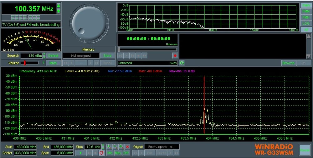

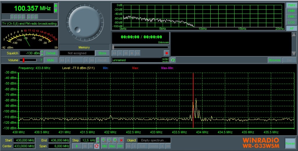

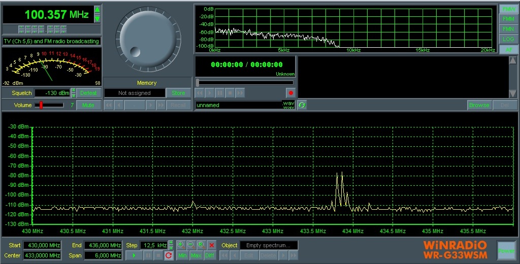

kann ich nächste Woche prüfen. Allerdings liegt die Bandbreite unserer Richtantennen nur zwischen 440 und 865 MHz.
nicht vergessen, sondern nur verschoben. Gemessen mit WinRadio liegt unsere Funkfernbedienung natürlich genau im Infrarotbereich. Bild 1+2 sind die linke Taste fürs Öffnen der Türe, Bild 3+4 für den Kofferraum ...
Nachtrag: die Bilder werden irgendwie nach dem Zufallsprinzip angeordnet, schaut nach der Dateibezeichnung ...
