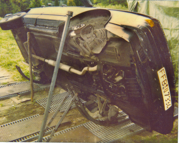

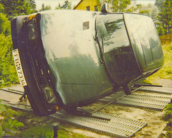

Es muss ca. Anno 1985 gewesen sein, da hab ich mir bei Westfalia Werkzeuge für ca. 1000 DM einen damals noch patentierten Kippwagenheber für Gartenbastler gekauft.
Ich werdet's nicht glauben, am Auto musste man nur 2 Räder abnehmen (möglichst die dem Tankeinfüllstutzen gegenüberliegenden, oder den Tank vorher leerfahren), mit den org. Radschrauben zwei Kufen anschrauben, die Batterie ausbauen und schon konnte man bequem auf dem Lehnstuhl sitzend die Auspuffanlage tauschen, den kompletten Unterboden entrosten und z.B. mit Mike Sanders *gröhl* alles bequem von "unten" versiegeln usw., usw.
Das "Umwerfen" besorgte mühelos die lange, mitgelieferte Wagenheberspindel, angetrieben von handelsüblicher el. Bohrmaschine.
Weder Motor-, noch Getriebeöl, noch Bremsflüssigkeit lief aus, da man das Auto ja nicht vollständig, sondern nur schräg-senkrecht stellte.
Leider hab ich die Fotos damals mit der Paraniod (oder wie die hiess ? *g*) Sofortbildkamera gemacht; ich bitte die mangelnde Schärfe zu entschuldigen.
Bitte wie gefallen Euch meine ersten Saab-Fotos ? :redface:

Wunderbar, einfach toll - genau so wurde geschraubt. Mir ist es aus der Erinnerung noch bekannt. Tolle Erinnerungsbilder - super :smile::smile::smile:. Trolligen Gruß
Ja, diese Gestelle gibt es nach wie vor zu kaufen und haben sicher schon bei vielen "Projekten" gute Dienste geleistet.
Bei der Ente hat damals auch ein Kasten Wasser mit Decke drüber unter die B-Säule gestellt, gleiche Dienste geleistet.

Bei dem Winkel würde ich drauf tippen, das im Ölmesstabgehäuse schon die Brühe stand, oder lieg ich da falsch?

ob das der PT heute auch noch aushält :confused:

Ich frage mich nur-was gab es denn zu diesem Zeitpunkt schon zu entrosten?
Muß doch nahezu neu gewesen sein?

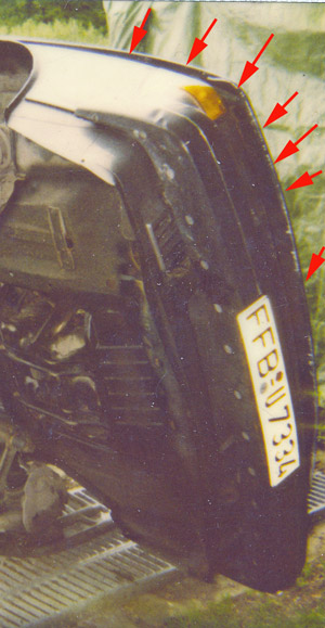

Naja, wenn ich mir die Motorhaube so anschaue, dann scheint das Ding schon ein paar unerfolgreiche Kippversuche hinter sich zu gehabt zu haben.
http://up.picr.de/904930.jpg
Oder jemand wußte nicht, daß die Saabhaube nach vorn aufgeht.

Ich hab sowas.Nettes Gerät.Nur die Rüstzeiten sind etwas hoch.

Denkste, nix Motorhaube beschädigt ! Typischer Fall von Spiegelungsverzerrung und Unvollkommenheit der Optik der damaligen Paranoid, oder Polaroid (oder so ähnlich... *g*) Sofortbildkameras.
Schau Dir bitte als Gegenbeweis das zweite Foto an, da siehst Du, (leider etwas unscharf und auch mit Photshop nicht zu retten), den Rand der von mir bewusst vor dem Kippen aufgeschnappten Motorhaube (weil man ja in gekipptem Zustand nicht mehr an den Öffnungszug im Innenraum herankommt...) gerade und unbeschädigt. Host me ?

Schade, das sieht wirklich so aus, als hätte einer die Dose vorne hochgebogen.
Immerhin ist es dir gelungen, mit Photoshop das Kennzeichen kenntlich zu machen.
Am Marterl gelernt.
Ich hätt' auch schwören können das die Haube matsch war! :eek: So wird man eines Besseren belehrt!

Ja !
Wer was von Statik versteht weiss, dass ein vollbesetzter PKW bei z.B. Kurvenquerbeschleunigung ein Vielfaches seines Eigengewichtes horizontal verkraften/aushalten muss... ! Host me ?

1. Zum Entrosten wäre damals z.B. genau der richtige Zeitpunkt gewesen, um sauteures Mike Sanders draufzuchmieren ! (nicht erst nach 20 und mehr Jahren auf die Rostlöcher... *gg*
2. Ja, ich hab das Ding noch und würds aus Altersgründen gern verkaufen ! *g* Neupreis soeben bei Liqui erfragt: 780 Euro, bei mir gebraucht, aber noch top-OK mit allem Zubehör und Adaptern usw. für unterschiedliche Fahrzeuge 250 Euro

Ich bin nachweislich noch nicht "zermatscht" ! :smile:
Ich hab sowas. Nettes Gerät. Nur die Rüstzeiten sind etwas hoch.
Na, ja, eine richtige Hebebühne hebt zugegeben etwas schneller ohne zwei Räder abschrauben und Kufen dranschrauben zu müssen, dafür kann man sich aber mit dem mit z.B. einer Plane abgedeckten "Kippi" im Garten Tage, oder wochenlang Zeit lassen, ohne dass jemand drängelt "wann ist endlich die Hebebühne wieder frei"...
