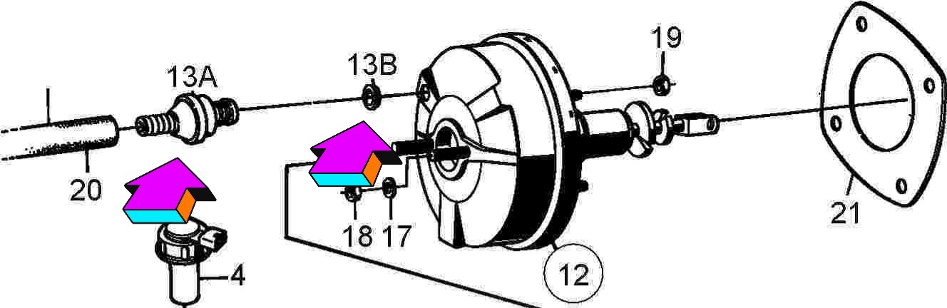

Hat jemand einen Tip, wo man 13a und 13b besorgen kann?
Saab Teilenummer ist:
13a - 8986705
13b - 8986713
einen gebrauchten verwenden, der funktioniert.
Bearbeitet von nitromethan
ich würde den Durchmesser zum BKV messen und dann über google na passendem Durchmesser von einem anderem Fahrzeug suchen. Auf der anderen Seite kann man immer mit dem Schlauchdiameter spielen
