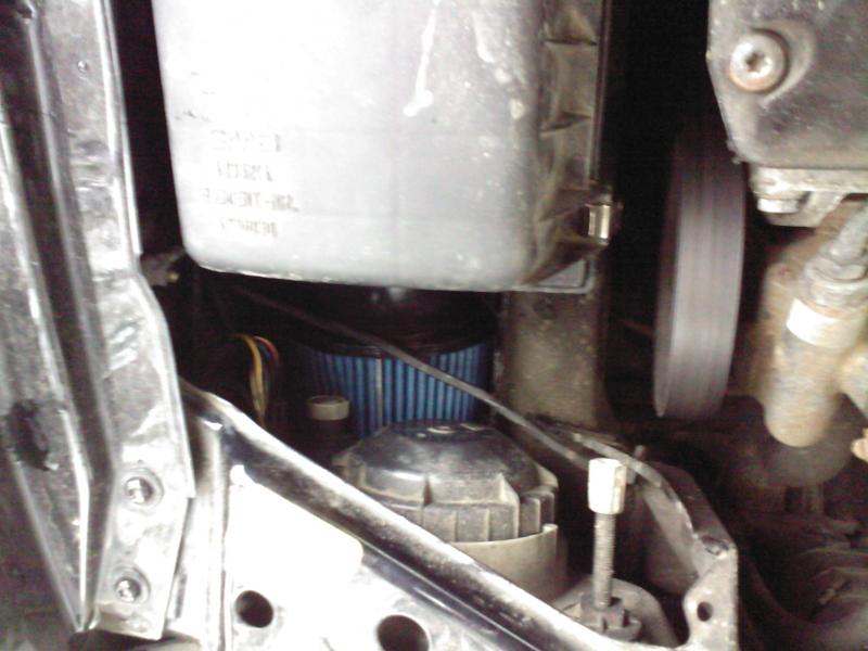

Also ich fahre seit längerer Zeit mit dem offenem JR Luftfilter rum (2.0i my98 Schalter) und mit ist aufgefallen, dass, vor allem im Stadtverkehr, wenn wenig Frischluft in den Motorraum kommt, die Leistung beim Anfahren sinkt und der Verbrauch steigt. Der Motor saugt halt die ganze warme Luft an die sich im Motorraum staut wenn man längere Zeit an der Ampel steht oder nur stop and go Verkehr hat. Besonders beim Anfahren merkt man, dass man mehr Gas geben muss als mit dem original Filterkasten. Ich hab irgendwo mal gelesen, dass dieses Rohr, was aus dem Original Filterkasten rausschaut und nach unten in Richtung des abnehmbaren Plastikteils geht, worin normalerweise die Nebelscheinwerfer eingebaut sind (hab keine) das Drehmoment geringfügig anhebt.:confused: Nach Abnehmen dieser Blende war eine Verbesserung zu spüren, da durch das neue Loch mehr Frischluft genau vor den Luftfilter wehte. Ich hab mir dann folgendes gedacht: Mal schauen, ob der Große JR Filter in das Original Filtergehäuse mit diesem Rohr vorne dran passt - negativ. Also hab ich das Rohr abgenommen und den Filter direkt an der Öffnung befestigt wo dieses Verlängerungsrohr war. War ne Fummelei, weil da echt wenig platz ist und der Scheinwerfer im Weg ist, ging dann aber doch, jetzt sieht nicht sofort jeder, dass da ein offener Luftfilter drin ist ich hab den Sound und außerdem eine sehr viel bessere Frischluftzufuhr (mit geschlossener sowohl mit offener Plastikblende) Den Verbrauch hat das in der Stadt um ca 0,6L gesenkt :smile: und vielleicht ja doch 1 oder 2ps gewonnen,das Ansprechverhalten besonders ab 3000rpm ist deutlich gestiegen. Wenn jemand danach fragt kann ich gerne Bilder davon machen, ich weiss es ist irgendwie etwas verwirrend geschrieben aber ich hab seit 4 stunden keine Zigarette mehr in der Hand gehabt und die fangen langsam an zu zittern(nachteilig beim Schrauben)

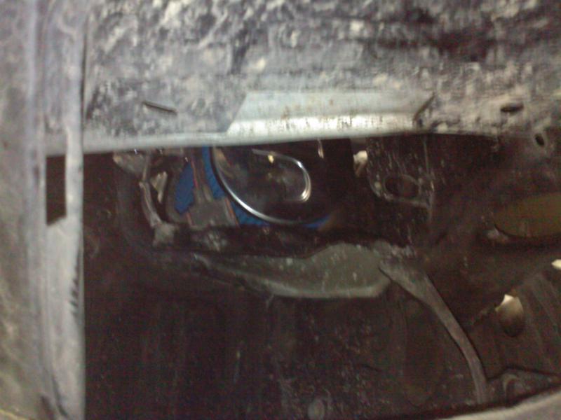

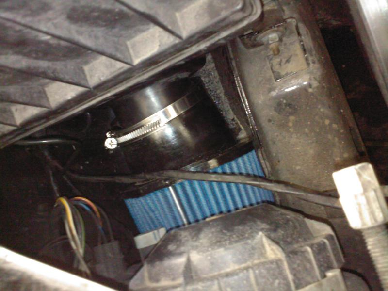

soo, also wie man erkennen kann (oder auch nicht:mad:, blöde handy schrott cam) sieht man den filter von außer nicht wirklich sofort und nur wenn man genau hinschaut, das dritte bild ist von dem loch aus aufgenommen wo die nebelscheinwerfer reinkommen, lässt man die blende offen, strömt die ganze schöne kalte luft genau vor den filter :smile:
grüße patrick

Dafür sind doch extra Spritz-Schutz-Bleche verbaut, wenn die Nebelscheinwerferblende geschlossen ist, hat der Filter keine direkte 'Sicht' auf den Boden, die letzten 2 Tage waren ziemlich ungemütlich mit Platzregen usw, der Filter ist aber absolut trocken geblieben und hat auch keine Wasserspritzer abbekommen.
