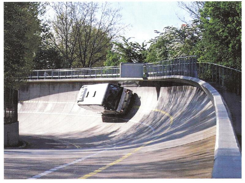

Die Fragen nach Flüssigkeitsinhalt oder Höchstgeschwindigkeiten von Bussen kann ich leider nicht beantworten. Wie es aber aussieht, wenn sie Hochgeschwindigkeitstests fahren, kann man auf dem Anhängsel sehen (Leider nur ein schlechter Scan).;-)
Laut der "Passagiere" ist es ziemlich abenteuerlich beim Überholen anderer Busse oder LKW. Die Dachrahmen seitlich kommen dabei hübsch nah.
