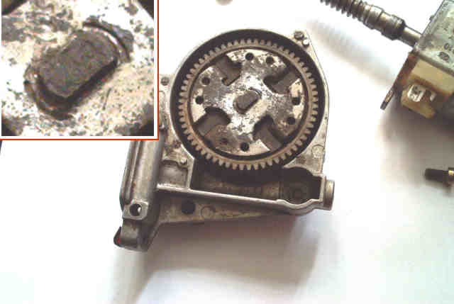

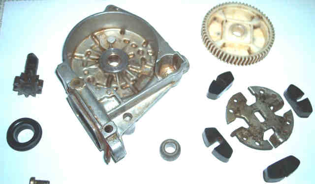

Kommt mir bekannt vor. Bau' mal den Motor mitsamt dem Umlenkgetriebe aus. Wenn das kleine Ritzelrad aus Gerds Abbildung im Lager hin und her wackelt ... :thumpdown:

- das Getriebe des Motors sitzt fest - rührt sich nicht mehr
- das Gestänge selber ist aber auch fest!

Das Gestänge ist extrem schwergängig, auch nachdem es geradezu in WD40 getränkt wurde. Die Zähne am Ende des Zahlkranzes sehen ein wenig "abgeknabbelt" aus, können nicht wirklich überzeugen....
Ich denke mal, es war schon sinnvoller, den FH im Ganzen zu tauschen.
