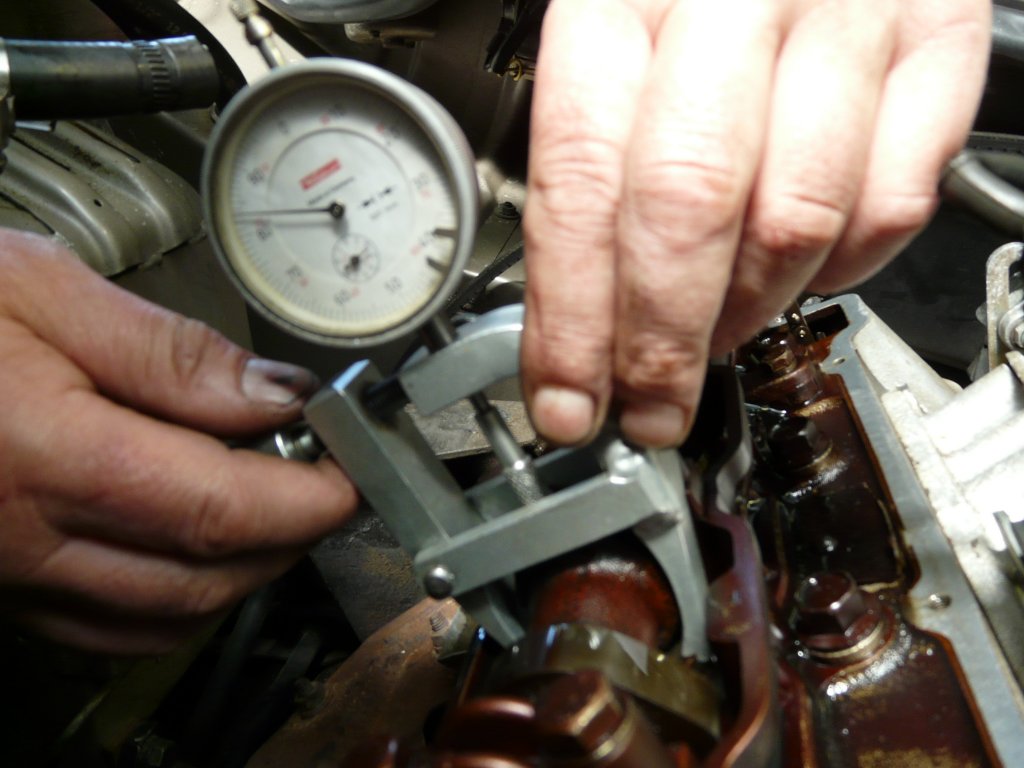

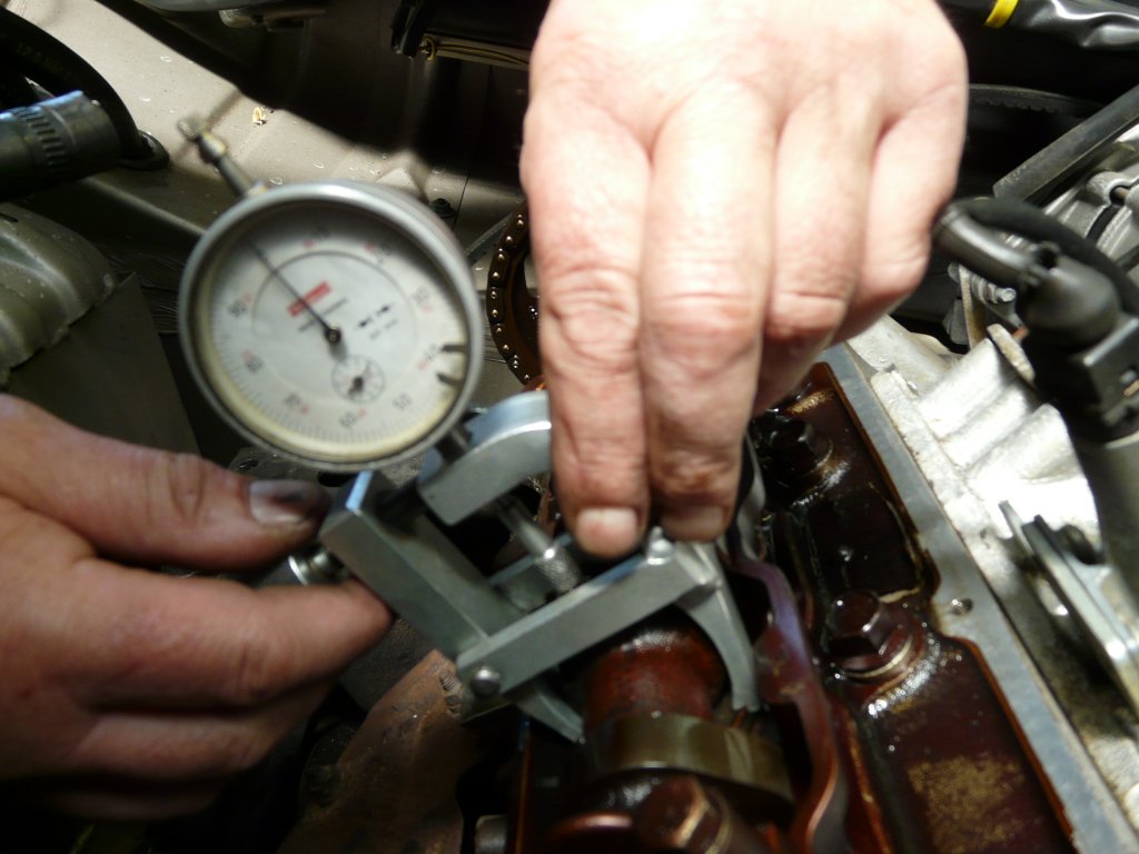

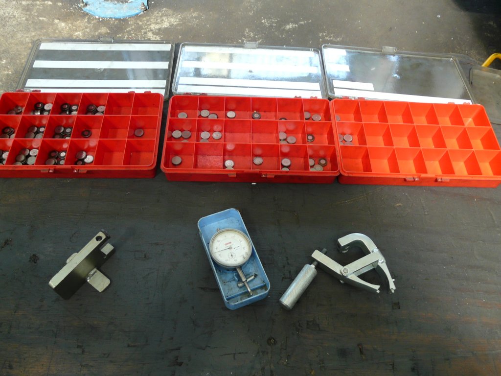

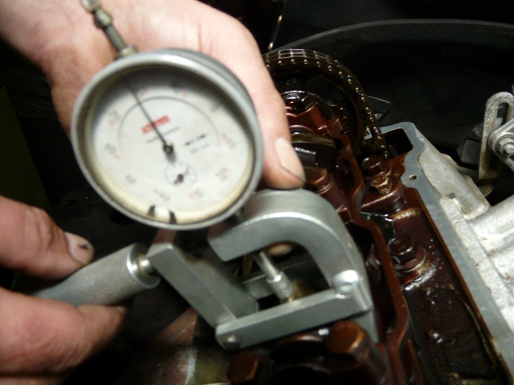

Evangelos hat so ein cooles Gerät: So eine Art Spannzange, mit der man die Tassenstößel festklemmt und dann gegen die abgewandte Seite des Nockens hochziehen kann. Mit einer Meßuhr wird dann gegen die Nockenspitze das Ventilspiel gemessen.
Sowas hat nun nicht jeder. Ist eine "Messung" mit Fühlerblattlehre denn genau genug ? Gibt's da auch feinere als in 0,05er Schritten ?

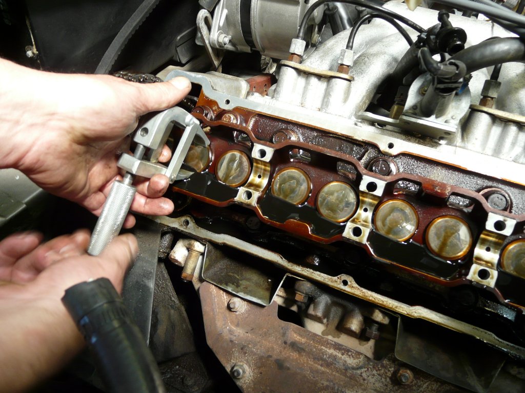

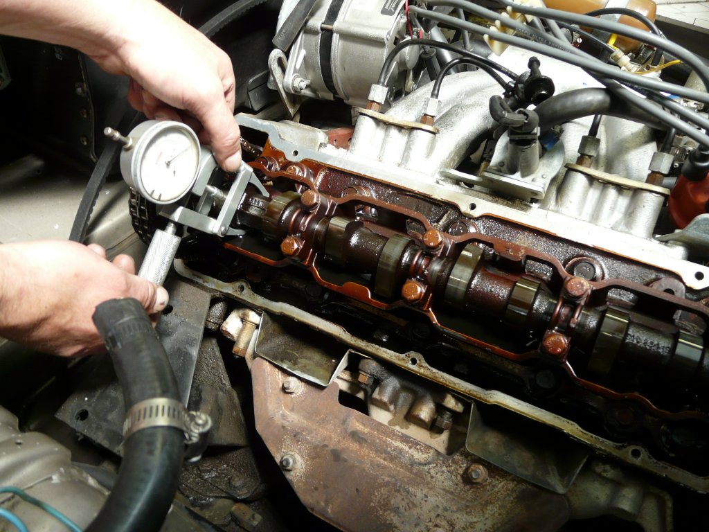

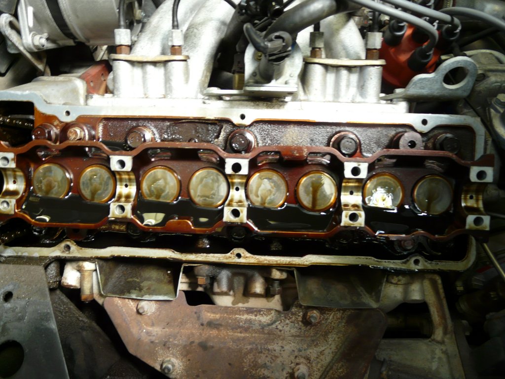

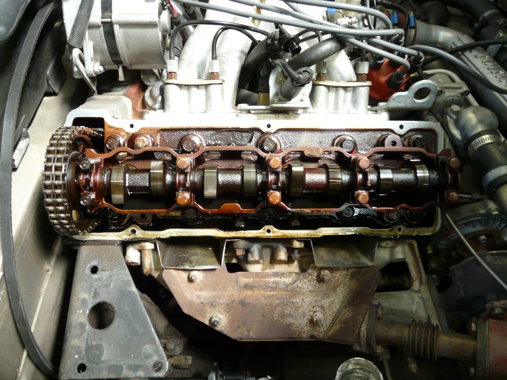

Da sich gerade die Gelegenheit ergibt, hier ein paar optische Eindrücke der Ventilspieleinstellung am Beispiel eines gängigen Modells:

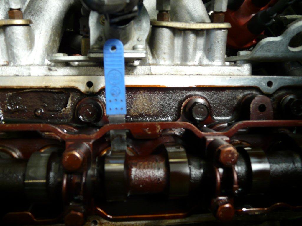

zuerst störenden Trödel (Batterie samt Halter, klimakompressor samt Halter, Ventildeckel) entfernen und mit der Fühlerlehre Toleranzen checken
...am Beispiel eines gängigen Modells:
Genau: Ein richtiges Volumen-Modell...:cool:
passt ,wie im Beispiel , die 20er Lehre beim Auslassventil nicht mehr durch, besteht Handlungsbedarf:
Werkzeug auspacken und genau messen....
Messergebnisse nachvollziehbar dokumentieren !!!

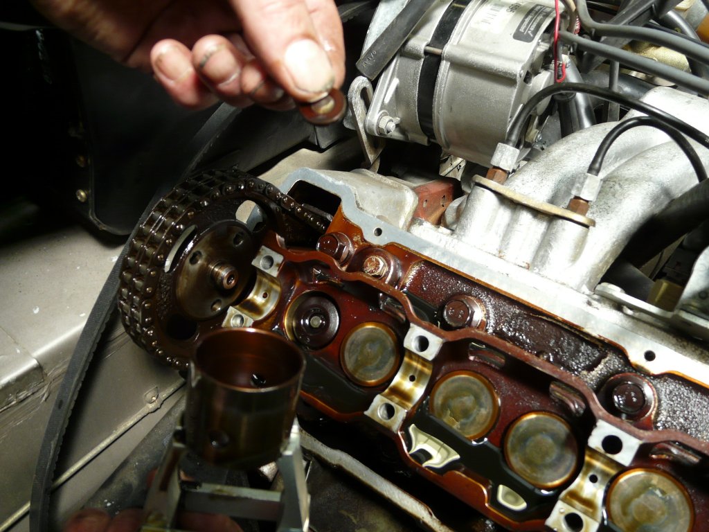

Weil ich grad die Plättchen sehe: was kost denn eigentlich so ein Austausch von Shims bei falschen Ventilspiel?
Nockenwelle ausbauen, Tassenstößel ziehen. Shim rauspulen
