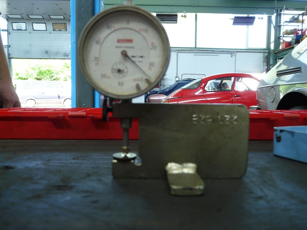

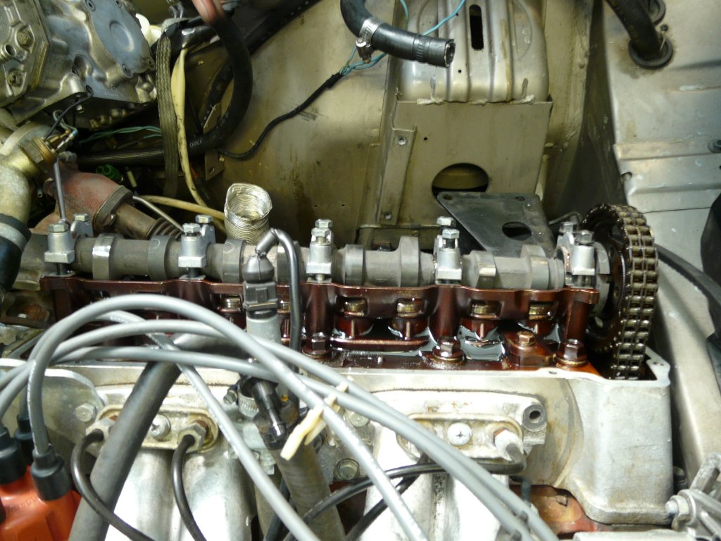

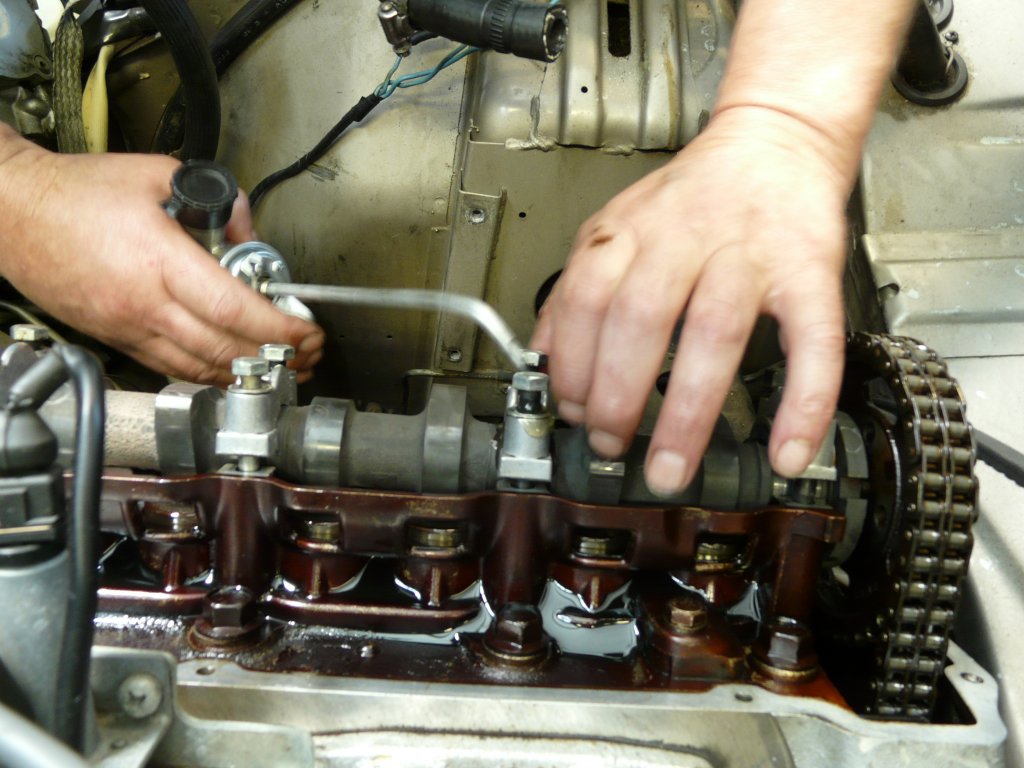

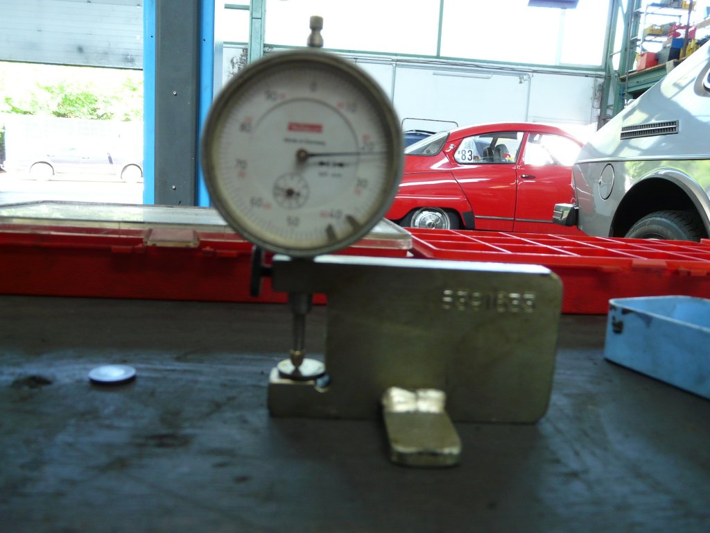

Ventilspiel einstellen 900i Bj.86
Shim messen und durch masslich passenden ersetzen
Shims , Tassenstößel und Nockenwelle wieder einbauen, Trödel wieder drumherumbauen - Probefahrt.
eine Nachkontrolle des Ventilspiels unmittelbar nach Montage der Nockenwelle ist nicht möglich ! Probefahren, abkühlenlassen und dann kontrollieren
Super, jetzt weiss ich auch endlich wozu dieses Werkzeug ist:
Der Halter für die Messuhr.
Nun fehlt mir nur noch der passende 99 dazu.:cool:

Ich hab vorgestern so eine Fühlerblattlehre 0,10 - 0,50 in 0,02er Schritten bekommen. Gibt's bei www.feinmesszeuge.de auf Anfrage, aber nicht mal teuer. Schön zum kontrollieren. Noch besser ist natürlich das Spezialwerkzeug für die Messuhr, aber vermutlich schwierig zu kriegen und für Selbermacher nur bedingt sinnvoll.
Kleine Hinweise noch für B201er Fahrer (Vielleicht steht das auch alles im WHB, wenn ihr das alles gewußt habt, lächelt bitte milde und überspringt diesen Post):
- Den Ventildeckel kriegt man ohne Abschrauben des Verteilers runter, wenn der Motor im Oberen Totpunkt von Zylinder 1 oder Zylinder 4 steht. Dann steht der Mitnehmerschlitz in der Nockenwelle senkrecht zur Anschraubfläche des Ventildeckels. Erkennen kann man den OT für Zylinder 1 auch an einer kleinen Strichmarkierung. Man sieht sie, wenn man die Verteilerkappe abnimmt und den Kunststoffschutz etwas anhebt. Der Verteilerläufer muß drauf zeigen, dann paßt's. (Sollte vielleicht mal ein Bild machen).
- Wenn man die Nockenwelle vom Ketten-Zahnrad abschraubt, sinnvollerweise vorher Kette und Zahnrad mit 3-4 Kabelbindern verbinden und einen passenden Holz- oder Kunststoffkeil zwischen die beiden Kettentrumms klemmen. Sonst fährt der Kettenspanner aus und für Leute mit dicken Fingern (so wie ich) ist das Entriegeln und zurückschieben des Spanners ein arges Geduldsspiel.
- Wer kein Spannwerkzeug hat, kann die Tassenstößel auch gut mit so einem flexiblen Werkstattmagnet herausziehen. Bei mir klebten die Shims unten an den Tassenstößeln, weiß nicht ob das immer so ist.
Ansonsten kann das richtig Spaß machen, wenn man sich in die Arbeit reinvertieft: "ZEN und die Kunst, einen Achtventiler zu warten" :biggrin:
In diesem Sinne: Have fun !
Als Gegner jeglicher Verschwendung kann ich mich dafür verbürgen, daß ein einzelner Kabelbinder zur Sicherung der Steuerkette ausreicht. Dem Wurstfingerproblem bei der Rückstellung des Kettenspanners begenet man mit einen dünnen Schraubenzieher. Die Ventildeckeldemontage ohne Verteilerdemontage ist so richtig beschrieben und auch so vorgesehen, bietet aber Futter für den inneren Schweinehund. Die Demontage des Verteilers zwingt zur anschließenden Zündzeitpunktkontrolle und legt den sicher längst überfälligen Wechsel des O-Ring nahe.
