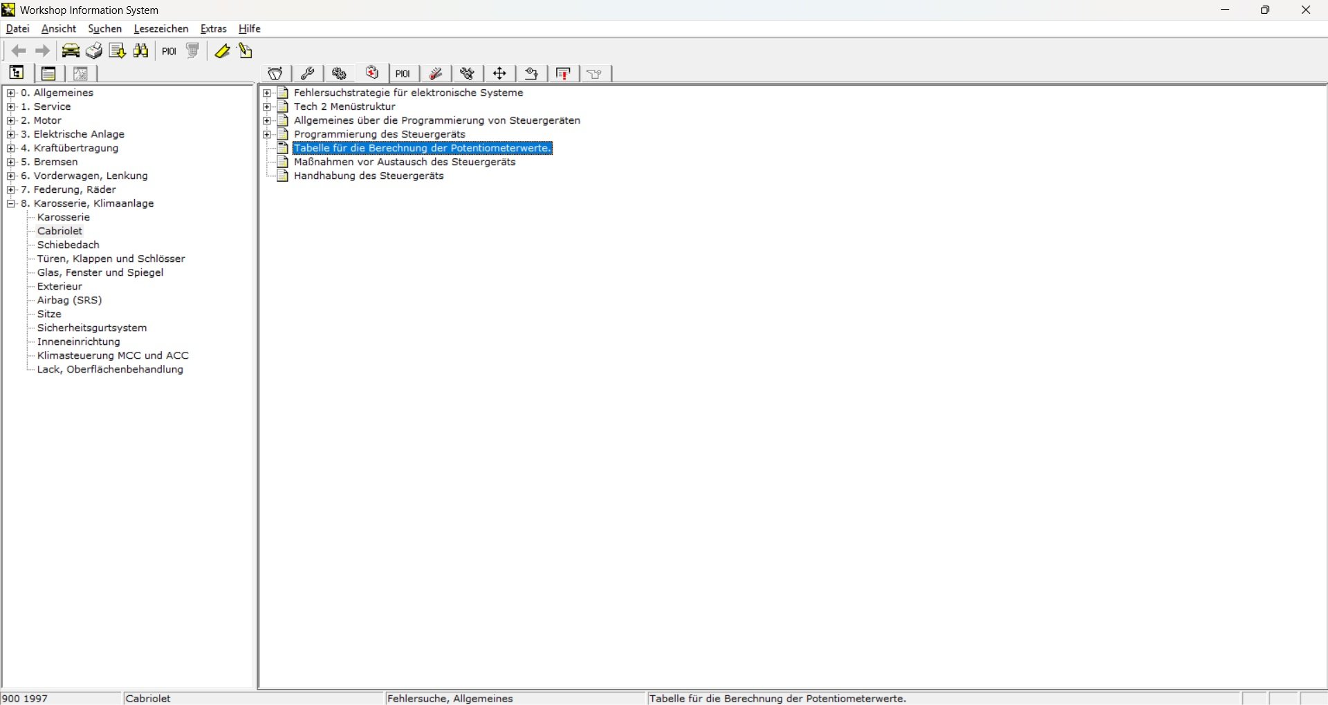

........auch bei mir funktioniert nun das Verdeck wieder so wie am Tage der Erstzulassung - besten Dank an [mention=585]bantansai[/mention] :top:
Der Fehler lag nicht nur daran, das der Motor nicht richtig saß, sondern, das der Vorbesitzer wohl mal an den Stelldrähten ein Teil aus dem Fahrradzubehör eingebaut hatte.....:rolleyes: um die Drähte damit zu spannen. Wird sonst bei "alten Fahrrädern an der Bremsanlage genutzt. Allerdings war dadurch die Symmetrie verschoben und der Deckel hob rechts und links unterschiedlich.
Anbei mal der richtige Ablauf zu Einstellung des Verdacks beim Saab 900 II
Verdeckprogrammierung 900NG by bantansai
Verdeckprogrammierung.pdf
Tabelle Poti-Werte.pdf
Bearbeitet von icesaab
