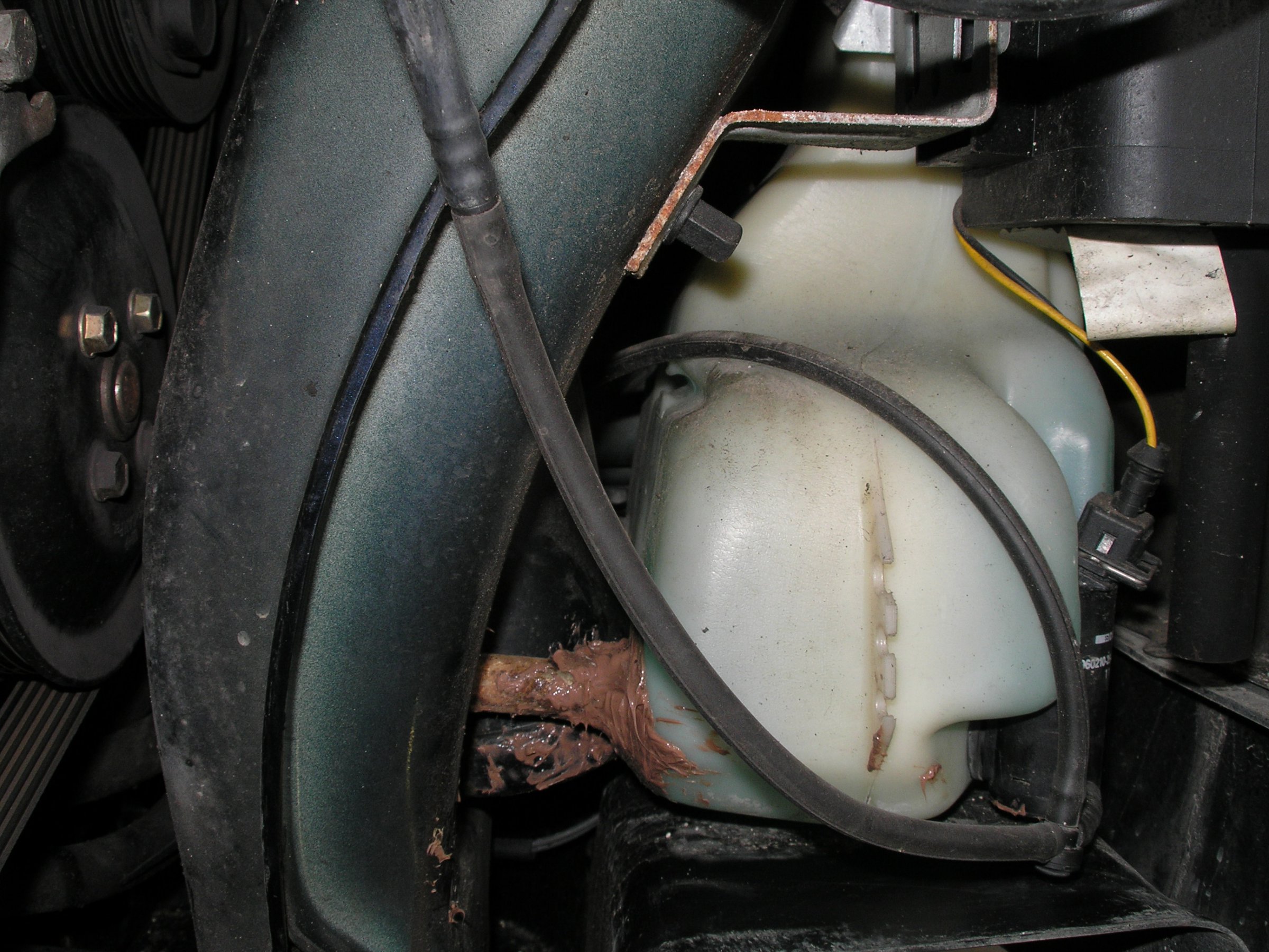

Mein Provisorium ist nun nach 12 Jahren immer noch dicht, und meinen Ersatzbehälter musste ich noch nicht einbauen :smile:. Und, wie schon gesagt, das war hundesgewöhnliches, essigvernetztes Silikon, das ich zufällig da hatte...
Hier noch ein Bild davon unmittelbar nach der "Reparatur" :rolleyes::

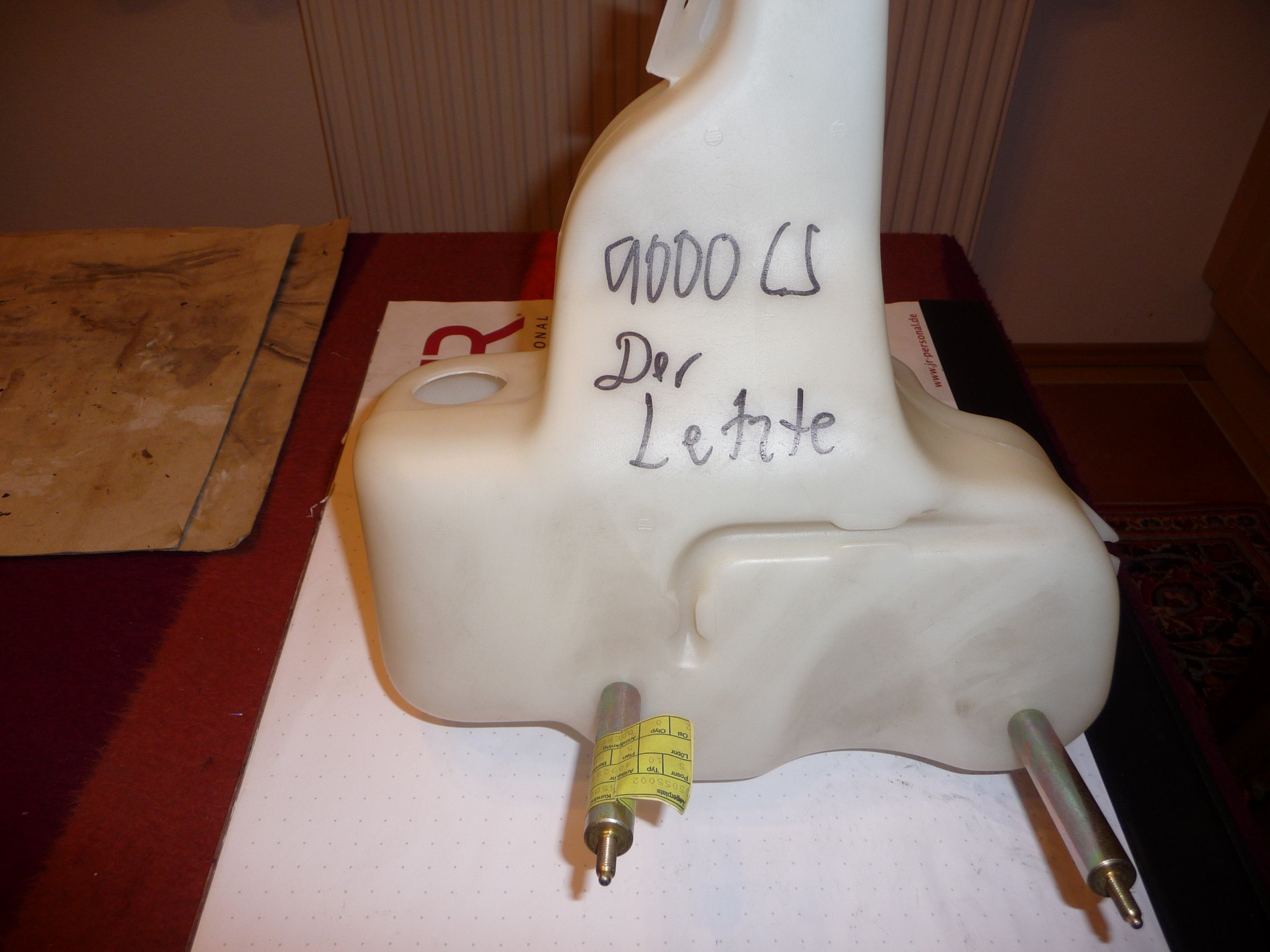

Hier noch ein Foto meines Neuteils, das ich mit dieser Aufschrift so erwerben konnte vor ein paar Wochen.
