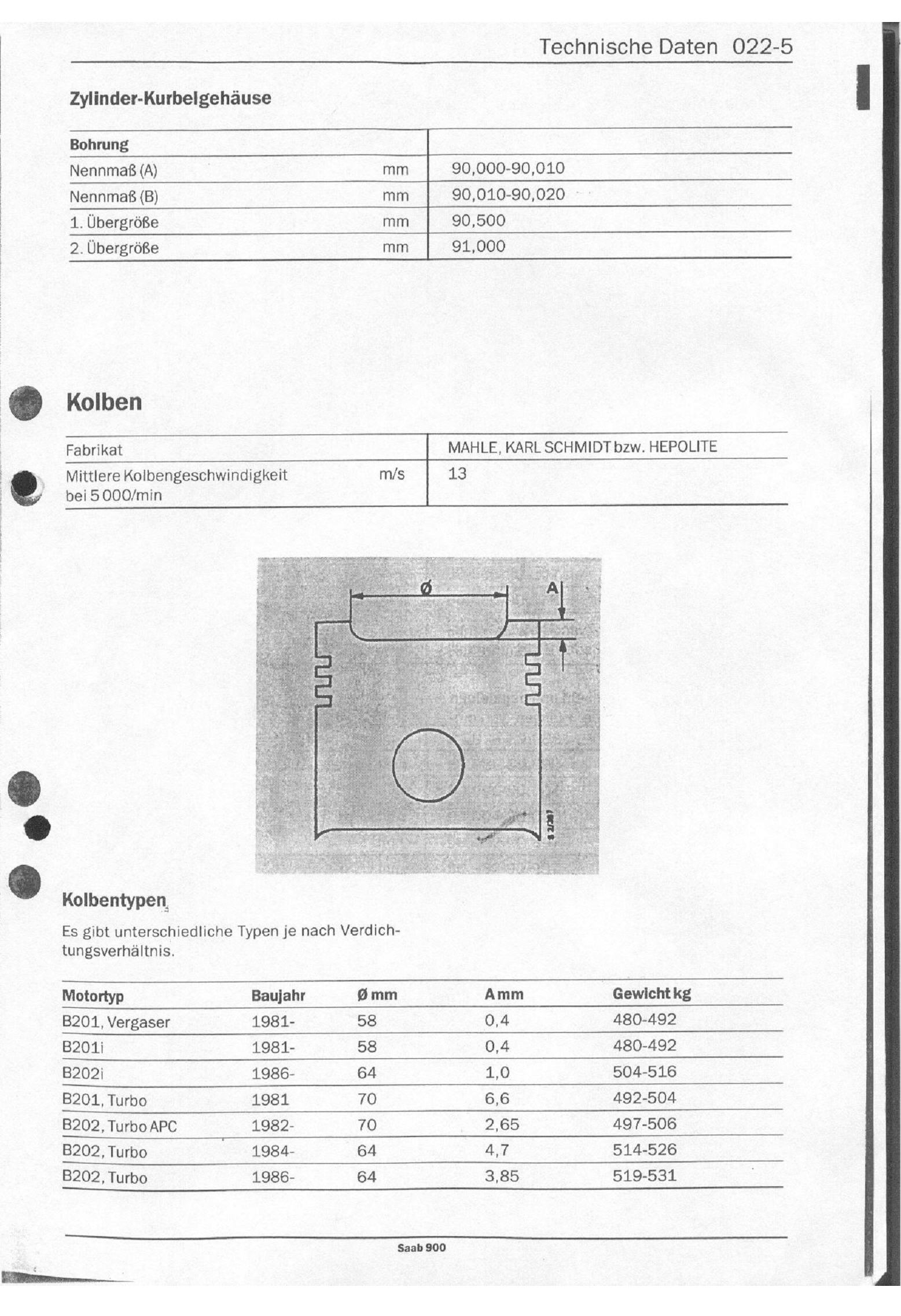

Und jetzt das richtige Antwort auf deine frage
Kolbentypen
Motortyp BJ dia Amm gewicht
B201,vergaser 1981- 58mm 0,4 480-492
B201i 1981- 58mm 0,4 480-492
B202i 1986- 64mm 1,0 504-516
B201,turbo 1981- 70mm 6,6 492-504
B202,turbo APC 1982- 70mm 2,65 497-506
B202,Turbo 1984- 64mm 4,7 514-526
B202,Turbo 1986- 64mm 3,85 519-531
Gr,
Floflo
So werden die unterschiedliche verdichtungen erreicht bei saab
Ist zwar Quasi schon mal geschrieben worden aber hier noch mal ein Auszug aus dem Handbuch.
