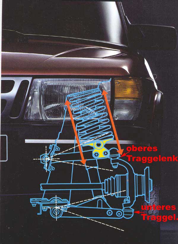

[quote name='helmut-online']denn beim Blättern in den Unterlagen der amerikanischen Straßenverkehrsbehörde findet sich der Eintrag: 57696 526348 SAAB CARS USA, INC. SAAB 900 9999 N N SUSPENSION:FRONT:CONTROL ARM:LOWER ARM SPOKANE WA 19971205 19971205 6 ALL SAAB 900 MODELS HAVE FRACTURES IN THE LOWER CONTROL ARM, INDICATING FATIGUE WITH AGE, ESPECIALLY IN TURBO MODELS. *AK IVOQ N Gruß[/QUOTE] Könnte es sein, dass Du die unteren Querlenker meinst, an welche die unteren Traggelenke mit zwei Bolzen angeschraubt sind ? [IMG]http://www.saab-cars.de/attachment.php?attachmentid=21223&stc=1&d=1215994277[/IMG] Das Thema hatten wir schonmal im Gelben, oder auch hier ? GB
[quote name='Grufti']Könnte es sein, dass Du die unteren Querlenker meinst, an welche die unteren Traggelenke mit zwei Bolzen angeschraubt sind ? ... Das Thema hatten wir schonmal im Gelben, oder auch hier ? [/QUOTE] Ja, schon mehrfach. Die Querlenker verdauen nicht alle harten (seitlichen ) Schläge klaglos.
Ihr habt wohl recht mit den Querlenkern. Aber nach dem Text ist es ist ein Problem durch reine Materialermüdung. Gruß
