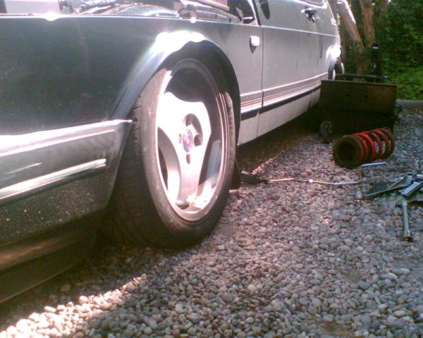

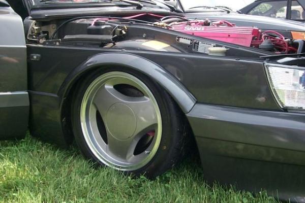

... und wie wird's wohl hier aussehen?
... wieviel wurden sie echt gekürzt?
... und welche Strassen wird er noch taugen?
Ach nein danke, dies ist nun wirklich nichts für mich!
... schade um den schönen 901!
Nur optisch sieht's schon grässlich genug aus, schein ja er hätte 'ne Aufhängung gebrochen ... da behalte ich lieber meine harte HS-Fahrwerke, mit denen ich im Durchschnitt auf 3 Fahrzeugen jeweils die 300tkm erreicht habe! Insgesamt waren's sicher 5, nein vielleicht sogar 6, ach weiss nicht mehr genau wieviele HS's bei mir bereits zuhause waren ... jedenfalls hab ich noch 2 HS in meiner Sammlung und die werde ich gut hüten!
Gi.Pi.

da sitzt einfach ne fett S... drin....hat wohl nix mit Rebound zu tun :cool:
die gepimte Karre sieht einfach wiederlich aus....
