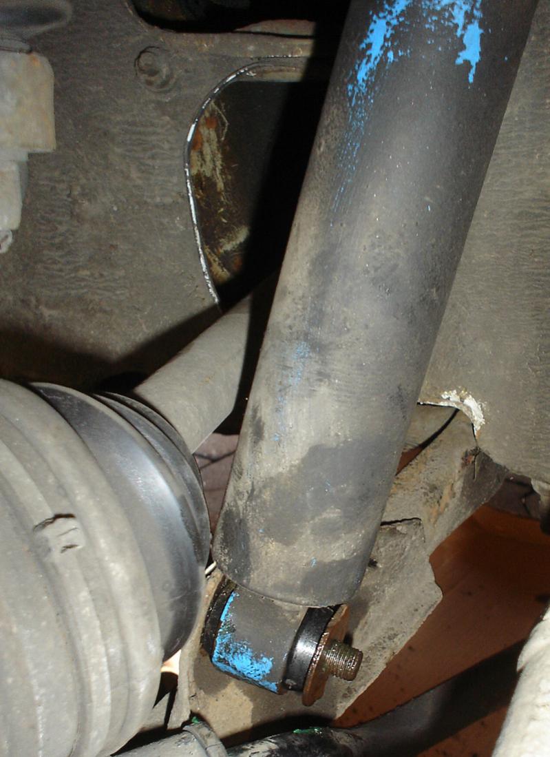

Ich werde wohl doch die Lesjos nehmen, nur noch ein Gedanke...
ich dachte ich habe Bilstein drin...
Die Dämpfer sind blau.
Nur sind die Bilstein heute gelb...:cool:
Vielleicht kennt jemand den Dämpfer an der Farbe?
Ich muß sonst nochmals die Felge runterschrauben und nach Nummern suchen.
Und es ist ein Cabrio!
Ich werde usw.
Bei Dir fehlt ja eine Schraube...
Siehe Foto:
http://www.saab-cars.de/attachment.php?attachmentid=21500&d=1217327658
bzw.18er Mutter mit Feingewinde :biggrin::biggrin::biggrin:

Blau sind eigentlich die Standard-Sachs-Dämpfer, auch wenn sie von außen mit Unterbodenschutz gestrichen sind.

Wie kommt es denn das die Dämpfermit Federn recht sportlich straff ausgelegt sind im gegensatz zum Saab 900i. :confused:
Ich hatte so den Eindruck wie Koni rot bei BMWupptig.
@f*: Ja, das sind wohl noch die Standard-Sachs der Erstausrüstung...
"KoniRot" ist übrigens nicht übertrieben straff, Bilstein B6 oder die SportSachs sind "sportlicher".
Ich habe in der Vergangenheit mal ein Koni gelb gefahren.
Hinten ganz offen und vorne zur Hälfte reingedreht.
Da war auch noch Komfort vorhanden mit Eibach Federn-.:cool:

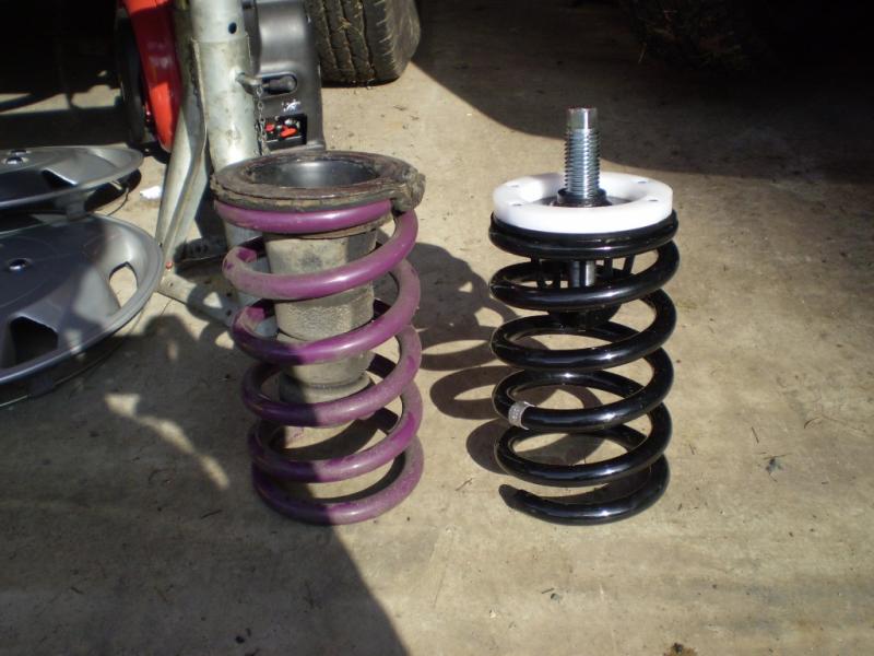

Die roten KONIs belässt man im 900 vorn & hinten in der Grundeinstellung.
Bei meinem T16S wurden die (dickeren) 16S-Federn mit roten Sachs gedämpft - war sehr komfortabel und straff genug, um in Kurven eine gute Rückmeldung zu haben. Wobei ich sagen muss: Mit meiner jetzigen Abstimmung: (dünnere) S-Federn und schwarze Sachs fahr ich flotter.
dickeren 16S-Federn ... dünnere S-Federn.
... mit wessem Drahtdurchmesser?
Da fragst du mich was ...
Standard-Federn aus 900S/LPT, gelbe Markierung.
