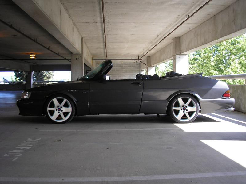

jau -- so wie hier
bäh...
Och.......nuja. Ich hab schon wesentlich schlimmeres gesehen!
... mit wessem Drahtdurchmesser?
14,8 16
eben, für 17"er garnicht schlecht ...
nee, sowas macht man nicht...zum einen, einer der schönsten Saabs, zum anderen aus einer ganz anderen Epoche die schönen doublethreespokes.....das passt epochenmäßig nicht zusammen...halt Geschmacksache.....
wie war das neulich vor der Apotheke:
Ich stieg in den 91er 16S ( mit den Superaero`s ) und man sprach mich auf das schöne Auto an, und das ja die Felgen so garnicht zu dem Baujahr passen.....:mad:
Also lieber die Double-Threespokes als irgendwelche ATU Billigdingenskirchens drauf.
Davon mal ganz ab das 17" meines erachtens sowieso zu groß für den 901 sind....rein von der Optik.
Aber im Zusammenspiel mit dem Airflowkit siehts wieder recht ordentlich aus. Ohne das Kit würde es wiederum nicht wirken.

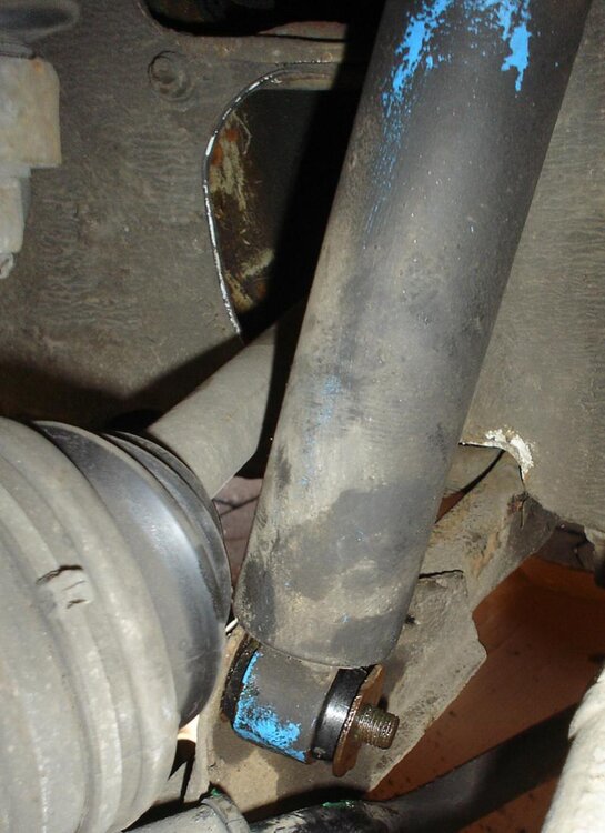

Der Einbau der Lesjos wurde mir leider heute verwehrt.
:frown:
Stoßdämpfer Schrauben hinten verrostet und nicht zu lösen :mad:
12 Kant schluessel HZ, WD-40 usw...ohne chance.
Dafür eine Runde Mutter-
Wie kriege ich die nur da herunter.:redface::confused:
Mutternsprenger evtl - #
Flex ist zu Eng dahinten.
Evtl noch mit einer luftdrucksäge.:cool: aber hab ich nicht.:frown:
Dremel mit den kleinen Trennscheiben :smile:
Da habe ich die Erfahrung gemacht das es grade für Blech ausreicht....
Und da fliegen einem die Teile Reihenweise um die Ohren :(
Oder gerne in Richtung Augen!
Deshalb soll man ja auch eine Schutzbrille tragen! :alberteinstein:
Mir sind die UVV bekannt.
Habe mal bei der BP gearbeitet ;)
für 12mm Armierungsstahl und festgerostete Auspuffmuttern hat's bisher gereicht.
Klar, bissel verkantet, und dann ist die Scheibe weg...,
sind aber immer glaub 20 Stk. in der Dose :smile:
BP: Bundespost? :biggrin:
British Petrol -> N8 leg Dich wieder hin ;)
Ein Scheiß aber auch :mad:
Da kommt man auch so schlecht dran wegen der komischen längsträger.
Zum Federntausch beim 901 muss man doch nirgens die Stossdämpfer lösen :stupido2:
Der Längslenker läßt sich nicht tief genug absenken, weil der Stoßdämpfer einen Auszugsanschlag hat. Dann muß die untere Stoßdämpferbefestigung raus.
Ich würde, wenn alles nicht geht, die hintere Verschraubung zum Achsrohr aufmachen und den Längslenker ausbauen. Dann in Ruhe auf der Werkbank die Schraube von der Außenseite her ausbohren. Vorher muß natürlich der Dämpfer oben abgeschnitten werden. Aber neue Dämpfer sind doch auch schön.

Ja wenn du gekürtze Federn hast.
Wie willst Du sonst die Feder rausbekommen?
Die Lenksträger verbiegen?
Ich hoffe Saab Berendorf Köln hat die Schraube auf Lager...
Oder ich kriege sowas im Schraubenladen...
n`federspanner verwenden....
Ich habe nur 3 einzelne Spanner.
also Gewindestangen.
Die machen das Problem, das ich keinen Platz habe, Sie anzuspannen.
:cool:
:cool:
Naja, aber auf diese Frage habe ich auch nur die Antwort, die aero270 gegeben hat:
Einen Federspanner verwenden...
Du hast ja gefragt, wie wir das machen.
Mein Tipp = Leihe dir einen Federspanner. Und sei vorsichtig mit den Biestern. Wenn die sich aus dem Spanner lösen -> *Beule*
sorry, laß nen Fachmann dran....
