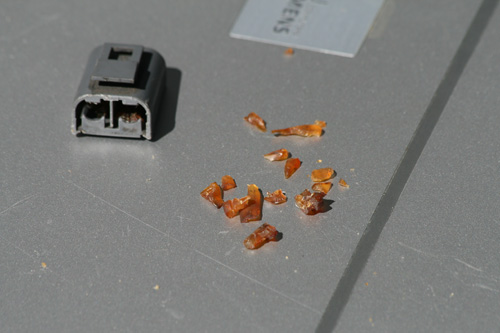

Hahahah. Hier ist glaub ich mein Problem:
:biggrin: Immer schoen mit GLD gefahren
Ja nicht immer. Aber immer öfter ;-) War nen schöner Wackelkontackt ! Und ich dachte immer wenn ich mit GLD gefahren bin war das heisse Wetter schuld :redface:

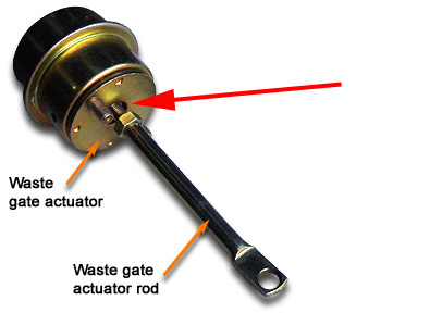

Also ich hab jetzt gestern endlich eine geeignete externe Druckanzeige gefunden. Habe diese dort angeschlossen wo normalerweise die vom Werk aus angeschlossen ist. Mein Grundladedruck war bei nur 3psi/0,2bar ! :eek: (APC Ventil Strom abgezogen; Von 1500U/min auf 3000U/min im Dritten Vollgas beschleunigt und dann immernoch mit Vollgas mit der Bremse die Umdrehungen pro Minute auf 3000 gehalten) . Laut Bentley Manual soll der aber bei 5.8psi/0,5bar sein. Ich habe alle Schläuche und Klemmen überprüft und kein Leck oder der gleichen gefunden. Also hab ich die Wastegate Stange in mehreren Durchläufen gekürzt. Ich hab die Stange insgesammt jetzt fast ganze sage und schreibe 7 volle Umdrehungen gekurzt. Ich bin jetzt bei ca. 5.2psi/0,36bar Grundladedruck angelangt. Das ganze kommt mir spanisch vor. Wie kann es sein das der Grundladedruck so was von falsch eingestellt ist ? Hab ich was falsch gemacht ? Kann ich einfach weiterdrehen bis ich 5.8psi GLD erreiche ? Der Wagen zieht mit angestecktem APC jetzt absolut genial. Aber irgendwie hab ich dabei ein mulmiges Gefühl. Bei einem Durchlauf ist mir ein Vakumschlauch abgeplatzt und ich hab für ca eine 1sec (bis ich reagieren konnte) 22psi oder mehr erreicht (Schlauch ausgetauscht und noch mit nem extra Kabelbinder befestigt). Das war ein richtiger Sprung nach von mit dem Wagen. Das war schon beängstigend !
Na ja, vielleicht könnt ihr mir ein bischen weiterhelfen: Einfach weitermachen bis ich die 5.8psi GLD erreiche ? Oder mache ich gerade was völlig verkehrt ?
So, bin jetzt bei 5,7-5,8psi base boost. Läuft soweit prima...
Grundladedruck/baseboost beim 900TU16: 0,35 +/- 0,03 bar
Jap, ich würde vorsichtshalber auch ein wenig runter gehen auf die angegebenen 0,35bar (~ 5PSI).
Vermutlich passiert mit gutem Sprit nix, wenn du ein bißchen höher bist (wie zur Zeit), aber riskieren würde ich es nicht.
