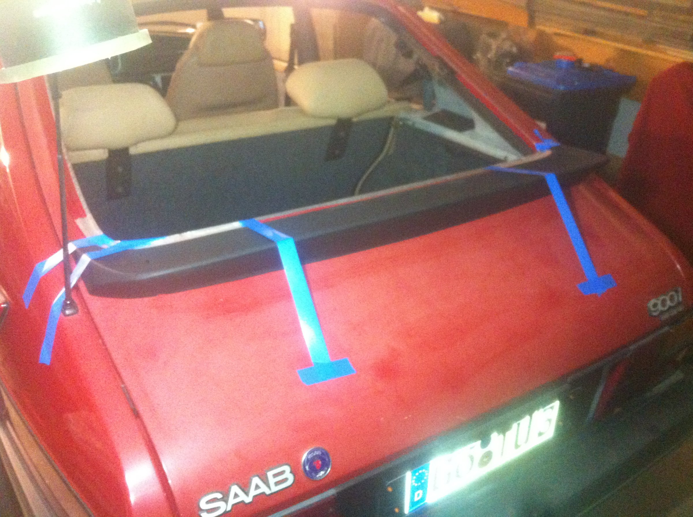

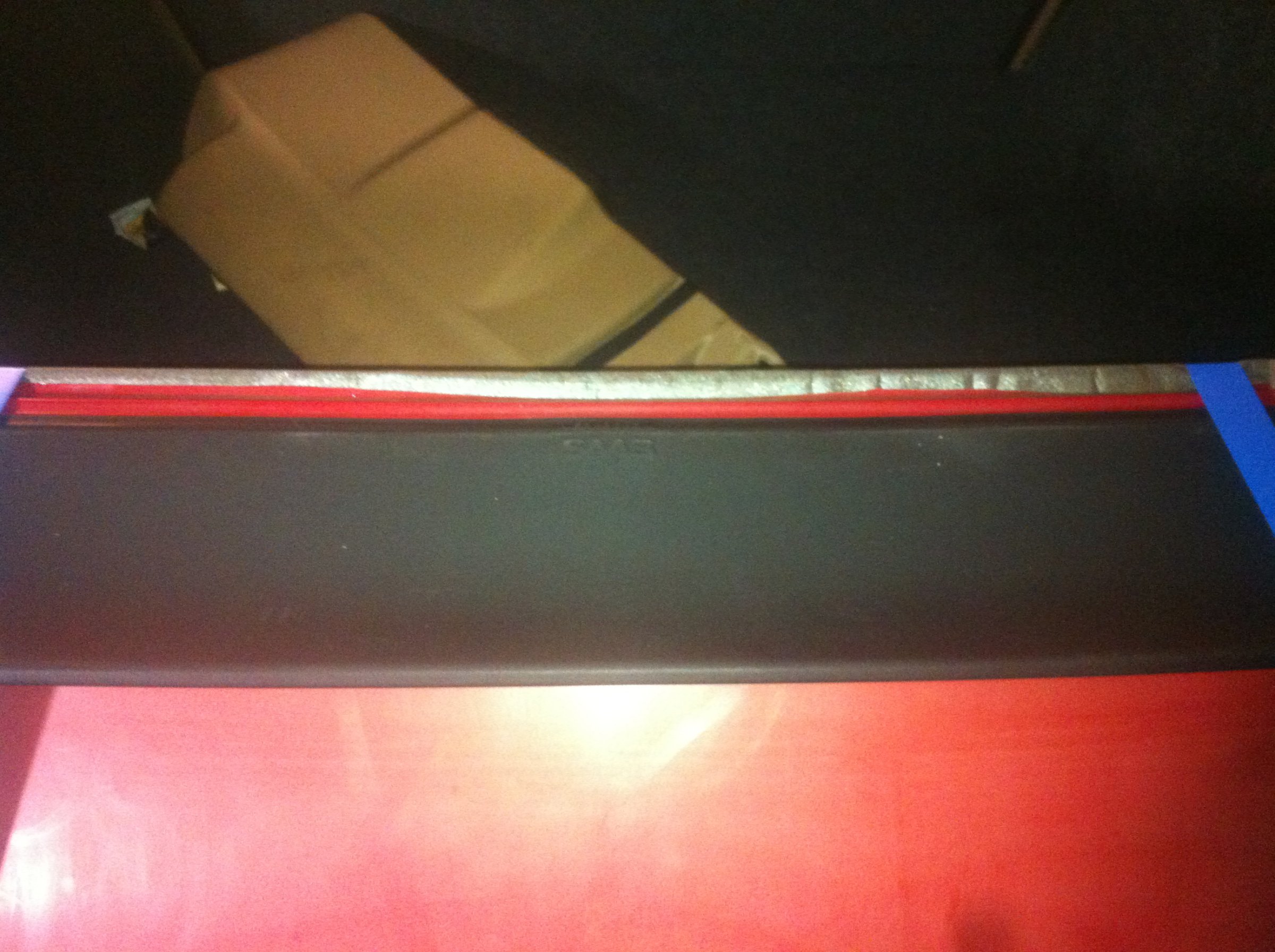

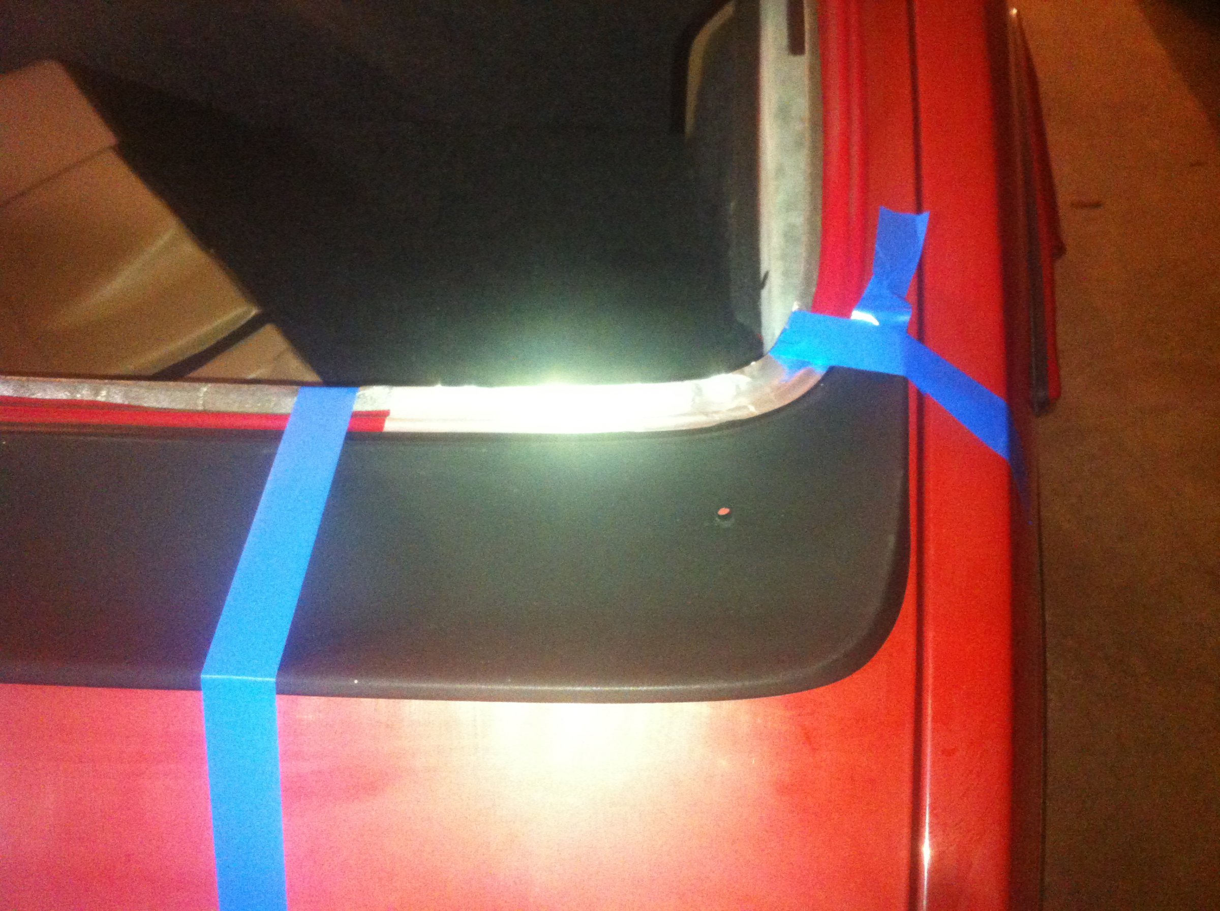

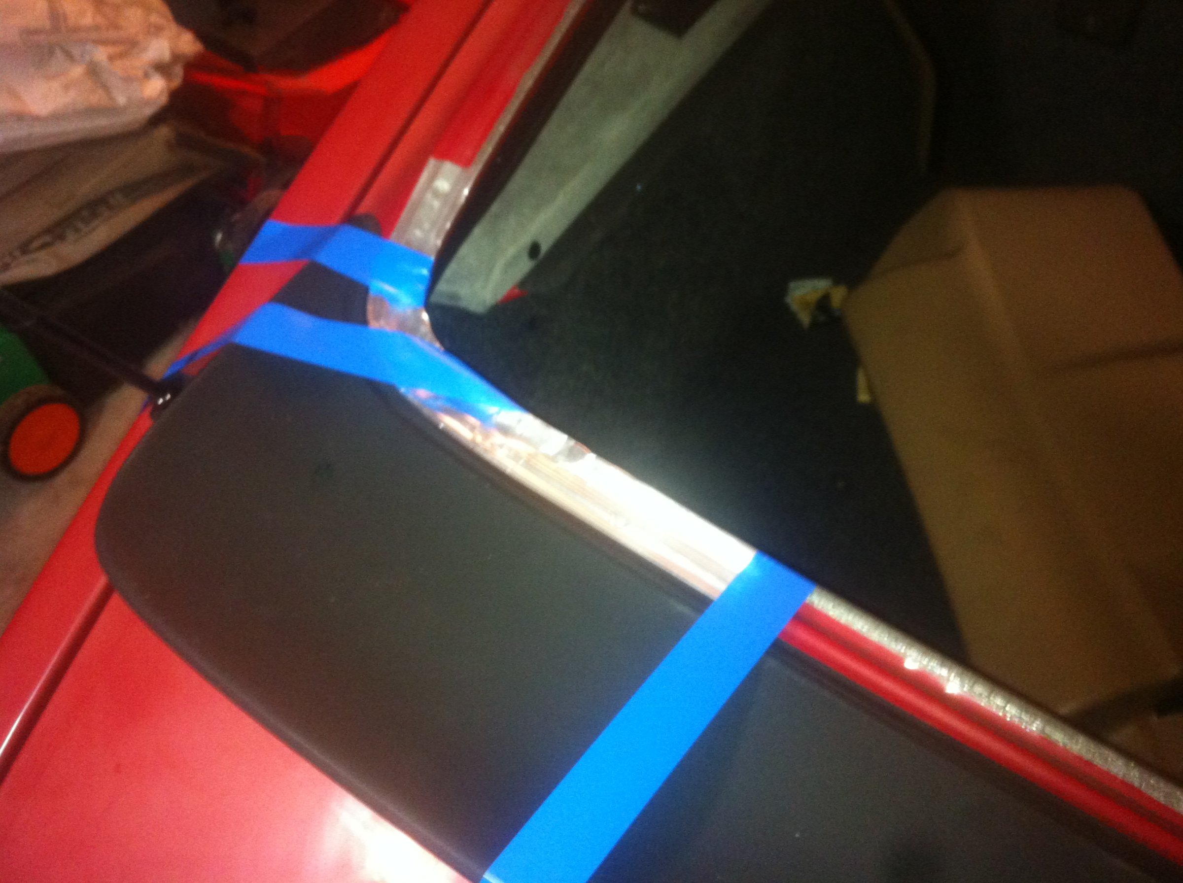

Ernsthaft, was soll man sich den Ärger machen und etliche Löcher, a.k.a. Rostnester, passgenau bohren, wenn man auch kleben kann?!! Ich habe vor zwei Jahren einen Spoiler geklebt, der so bombenfest hält, dass ich ihn jetzt zur Demontage nur mit grober Kraft wieder runter bekomme.
Einfach die Klebefläche vorher gut säubern und entfetten, vollflächig und einseitig auf dem Spoiler Sikaflex verteilen (so viele Schnüre/Windungen, dass es für flächig reicht, aber nix raus schmiert), mit zwei Leuten positionieren und für die Trocknungszeit mit Tape fixieren. Sorgfalt beim Einpassen an die Heckscheibendichtung, so dass da kein Spalt bleibt … von Werk aus überlappt die Dichtung den Spoiler um so zwei drei Millimeter.
Sieht dann z.B. so aus:
IMG_0247.thumb.JPG.7f97dcc1c152ab0750c76e0e3dd80ce2.JPG IMG_0248.thumb.JPG.004f21d1002b75e056fc2367f95c43bc.JPG IMG_0249.thumb.JPG.1c0623dfa6ca4865d72c07fb8604d35a.JPG IMG_0250.thumb.JPG.54526b135a15ed2cf78cf43f72c9e92b.JPG
