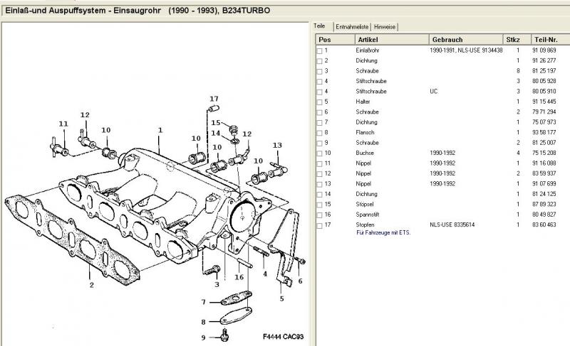

Ist meiner Meinung ein Problem der el. Dorsselklappe...
Aber TCS ist nicht einfach und per Ferndiagnose meiner Ansicht nach fast unmöglich zu diagnostizieren....

Deswegen war meine Frage ob ich es einfach zur Probe deaktivieren kann wenn ich das Kabel bei der Drokla abschließe damit der der Seilzug aktiv bleibt? :smile:
...und wenn der Schalter vom Tempomat hängengeblieben sein sollte oder kaputt ist ?
eine elektronische Drosselklappe hätte ich übrigens auch hier herumliegen...
genauso wie die passenden Steuergeräte...

Probiere es mal. Stecker an der Drosselklappe lösen. Ich weiß anber nicht, ob die dann noch über den Seilzug betätigt werden kann. Habe es nie probiert...
